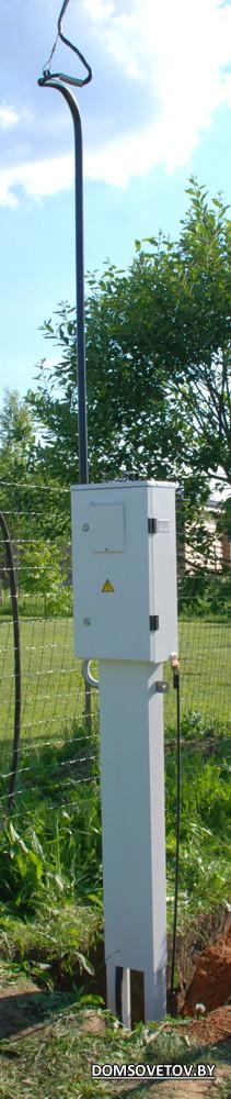

Подскажите, из чего лучше проще всего сделать стойку для щитка ? Щиток уже есть, нужно устанавливать. Вроде и фигня вопрос, но как столкнулся, как-то замешкался. 2-2,5 метровый бетонный столбик небольшого сечения подошел бы, но делают ли такие и если делают, то для чего, т.е. какой искать ? Если на металлической стойке коробчатого сечения, то не поржавеет ли в земле ? Да и как к столбику трубу (гусек) приделать, что за хомуты такие ? Как лучше трубу изогнуть ? Подскажите, пожалуйста.
Последний раз редактировалось Юра Добриденев; 10.04.2013 в 16:01.
Старый 10.04.2013, 13:26   #235 или 137519
Сообщений: 5,966
Юра Добриденев, так труба может быть прямоугольной, к которой приварены уши. В минсом магазине Каскад, что от завода Козлова продавались стойки (опоры) для электрощита. Да и в ОМА их замечал.
Поверх краски покрыть битумным лаком.
А бетонный столбик так модно и самому отлить, не вижу в этом ничего сложного, акромя возни с опалубкой

Подскажите, как к столбику трубу (гусек) приделать, что за хомуты такие ? Как лучше трубу изогнуть ? Подскажите, пожалуйста.
Посмотрите ,может на фото http://www.domsovetov.by/vbfavorites...ntry_id=124060для себя что-нибудь почерпнете. У меня гусак из профильной трубы примерно 40*40. Крепиться к стойке двумя болтами. Сверку сам изгиб из круглой трубы приварен к профильной и согнут за счет сварки по маленьким кусочкам (стойка и ящик полностью заводские)

Юра Добриденев, мне гусек прикрутили к самому ящику, стойку тоже долго думал чтоб такого "сколхозить" - но потом купил родную завода Козлова, под нее залил фундамент, прикрутил и засыпал

sergey, даже не представляю где такую в Гомеле взять. Да и сам щиток у меня не такой конструкции, его можно прикрутить только спиной
