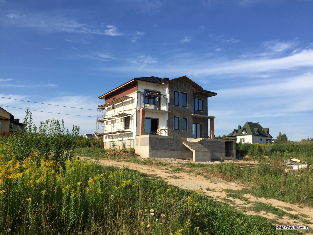

Давно не обновлял

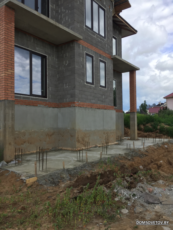

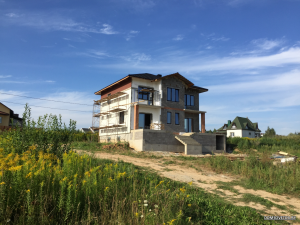

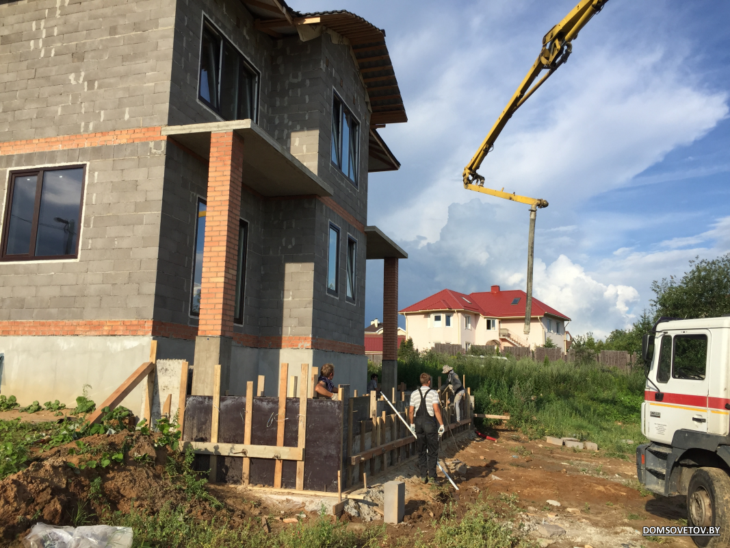

Решил сделать очередные монолитные работы: террасы, крыльцо, приямок к цоколю и межэтажная лестница. Делали в 4 этапа:

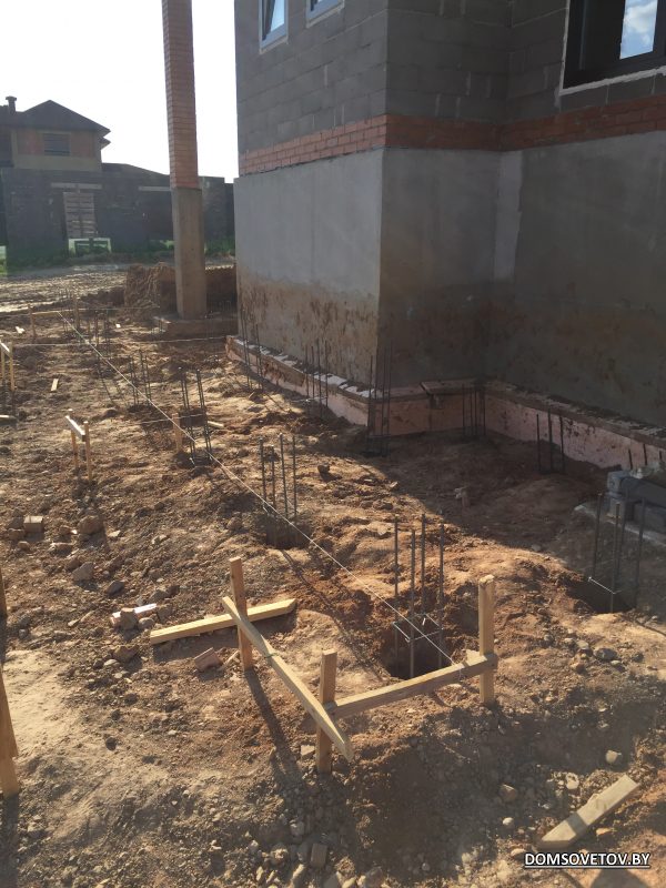

этап 1: залили сваи под террасы, приямок, крыльцо. Сваи залили криво, не в уровень, ребята пропали на неделю, начал искать другую бригаду.
Старый 15.08.2018, 10:38   #235 или 311233
a.yenzh
Регистрация: 18.04.2017
Сообщений: 457

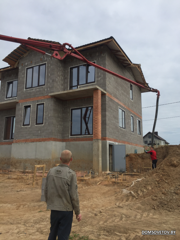

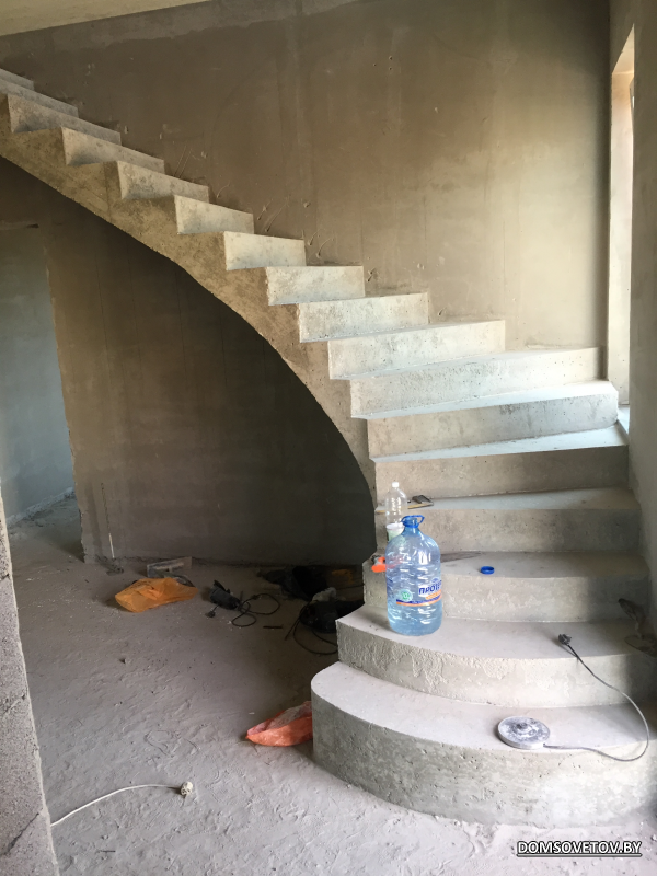

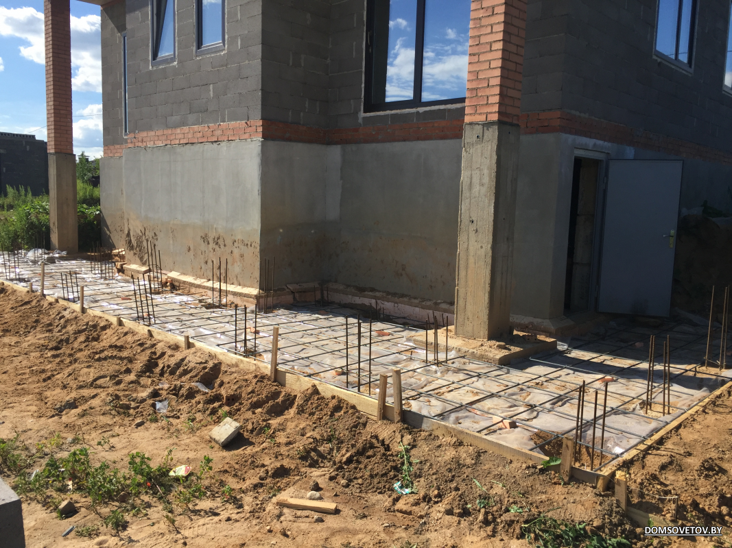

этап 2: убрали суглинок 30 см, подсыпали ПГС, затромбовали, залили поверх плиту (чтобы связать все сваи, изначально планировал ростверком, но из-за перепада высот свай проще было плиту залить, а также поскольку решил сделать под терассой еще одно подсобное помещение - плита является полом этого подсобного помещения). Сейчас бы сваи вообще не делал, а просто залил плиту. Этим же этапом залили крыльцо и межэтажную лестницу.
Лестницу межэтажную шлифанули алмазными чашками. Межэтажная лестница получилась с высотой ступени 170 и глубиной 270.
Старый 15.08.2018, 10:39   #236 или 311234
a.yenzh
Сообщений: 457
этап 3: залили ростверк по уровню планируемой подсыпки. все что выше уровня подсыпки подымали остатками блоков до уровня первого этажа.
Старый 15.08.2018, 10:41   #237 или 311235
a.yenzh
Сообщений: 457

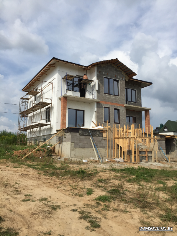

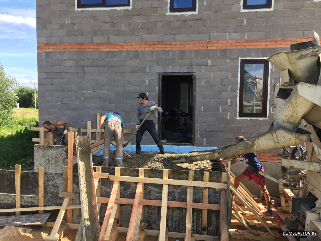

этап 4: залили плиты террас и лестницу с терасс.
Старый 15.08.2018, 10:54   #238 или 311237
a.yenzh
Сообщений: 457

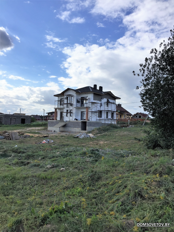

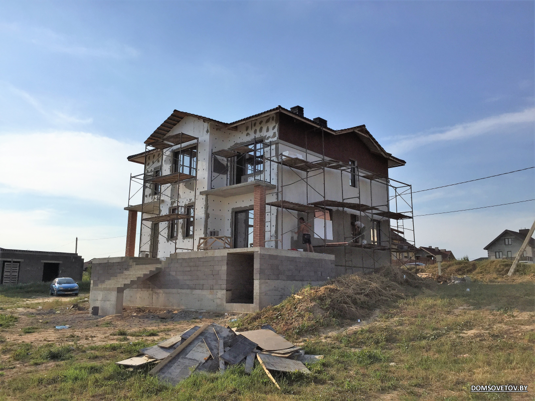

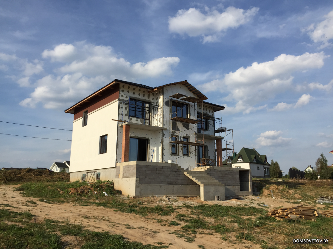

Тем временем фасадчики начали свою работу. Утепление - ППС 25 (реальная 23) толщина 150 мм. Клей люкс кс. Сетка полоцкая. Фасадные алюминевые уголки по всем откосам, углам. Дюбеля - стеклопластиковые бийск дс2 240 мм. Швы пропениваются. Грунтовка ceresit CT16 колерованная.
Декоративка:
светлая часть - камешковая ceresit CT174 зерно 1.5 мм
коричневый верх и вставки - мозаичная ceresit CT77 chile 6
молдинг - мозаичная ceresit CT77 черно-серая
На фотках это еще пока только грунтовка.
Старый 15.08.2018, 10:56   #239 или 311238
a.yenzh
Сообщений: 457

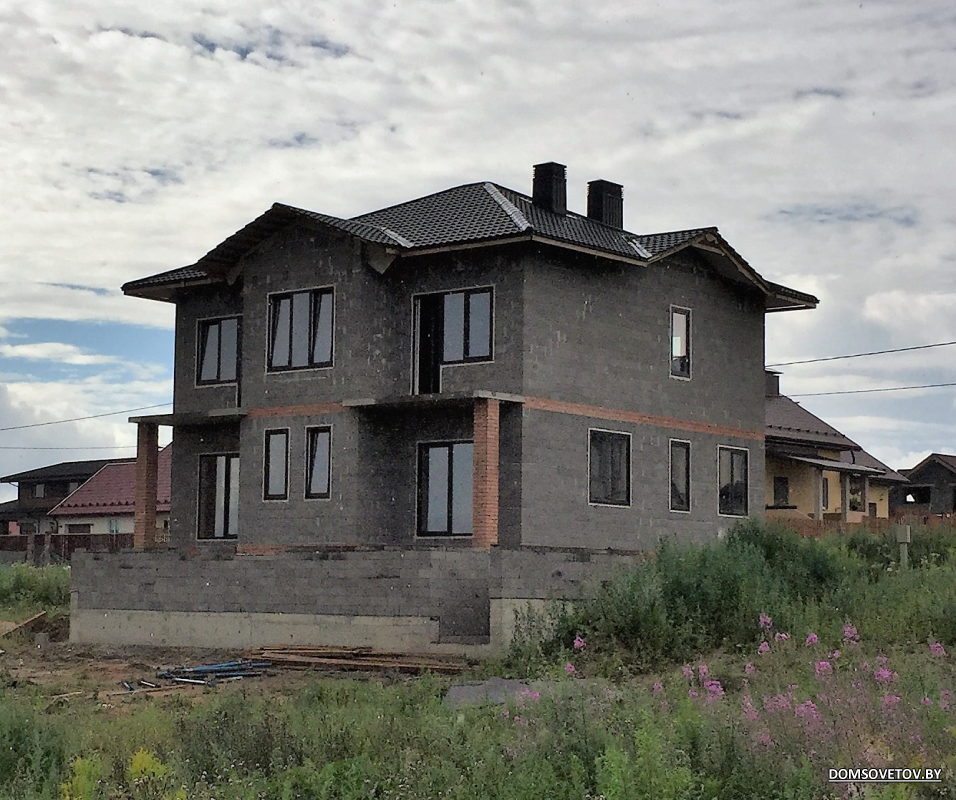

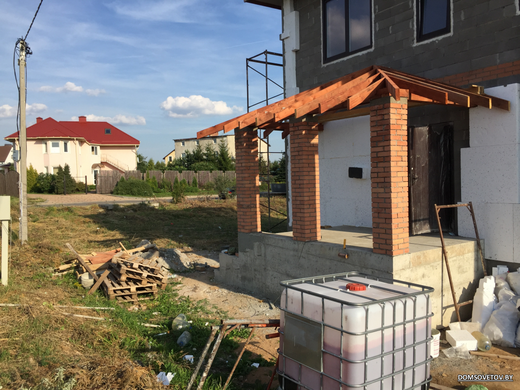

Вывели столбы крыльца и стропилку. Металл после фасада. Столбы планирую также отделывать декоративкой мозаичная ceresit CT77 chile 6.
