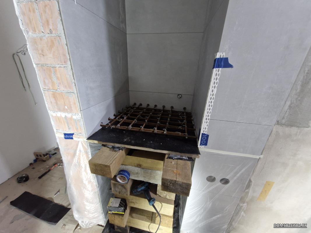

Есть у меня 2 места где можно просто залить столешницу из бетона под раковину потому как есть стены по 3м сторонам; еще 2 места где только одна стена и тут значит надо металлокаркас + бетон.

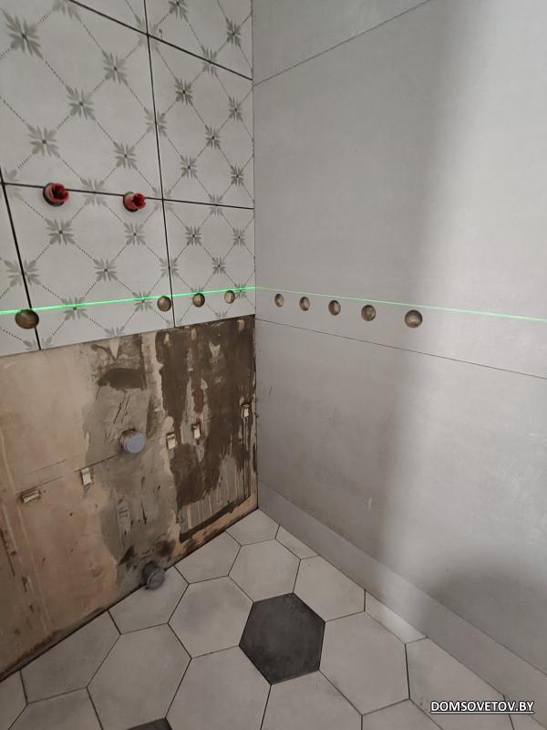

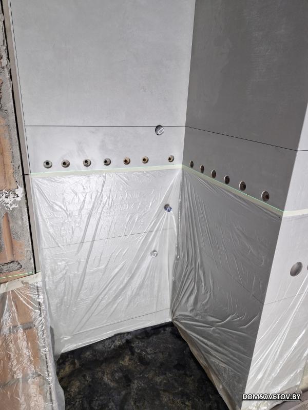

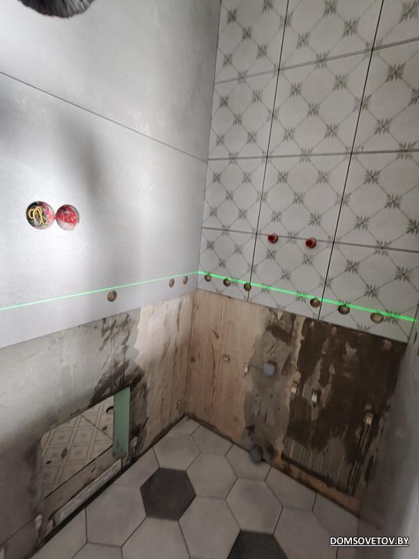

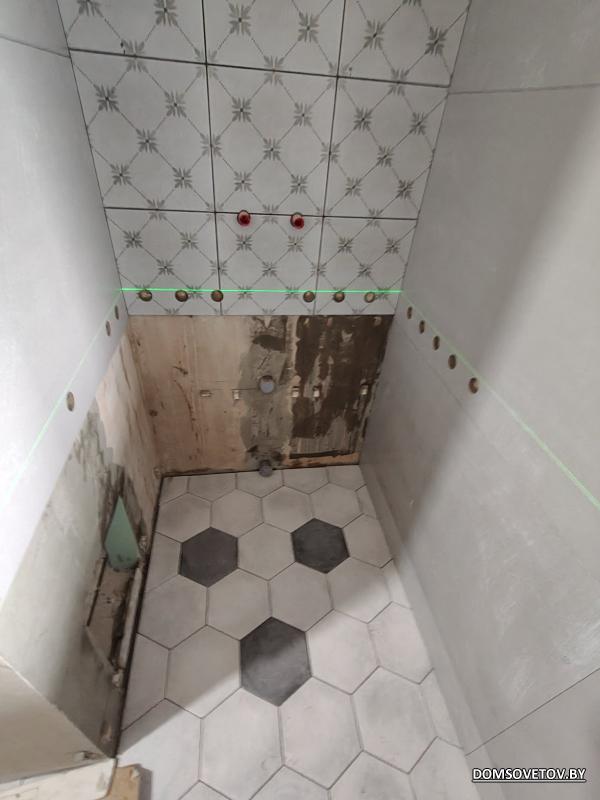

Продолжаем с плиткой. Постирочная ниши.

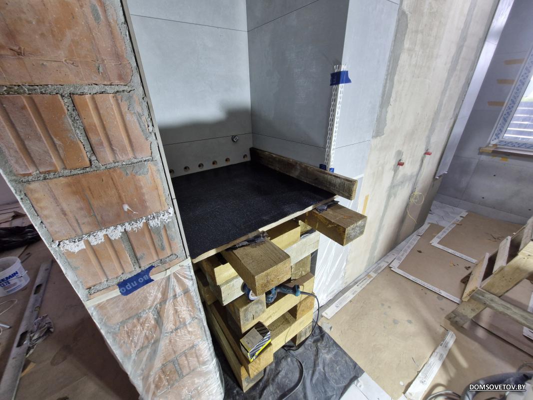

Ниша в постирочной для того чтобы снизу стояла стиральная машина, а над ней - сушильная. Вес сушильной машины в загруженном состоянии ~60кг + возможна вибрация. Можно покупать комплекты одного производителя стиралка + сушилка и их можно поставить вертикально. Но такой адаптер стоит 500-600руб + при личном общении сами же продавцы сказали что не очень надежная конструкция, все равно со временем продавится. Также есть жесткая зависимость на комплекты от одного производителя. Поэтому решил что будет бетонная полка облицованная плиткой. По цене +- то на то и выходит наверное учитывая облицовку + 3D углы + работу, но надежнее + нет зависимости на одного производителя.
Отверстия в керамограните вырезал плиточник, не доверил мне эту работу. Все остальное уже самостоятельно по отработанным ранее навыкам: опалубка из подручных остатков бруса + доски, арматура 10-12мм из остатков (уже почти закончилась) с ячейкой 10-15см, вклеиваю в стены на хим анкер, гидроизоляция снизу, толщина полки получится ~75-80мм. Только конечно уже более тщательно подхожу к укрывке/защите облицованных поверхностей.

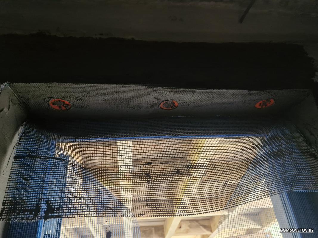

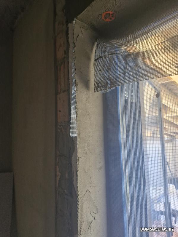

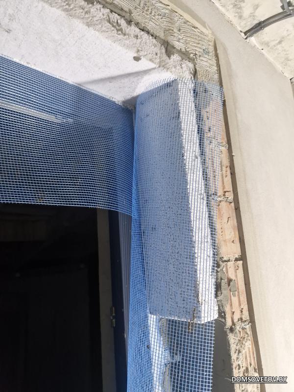

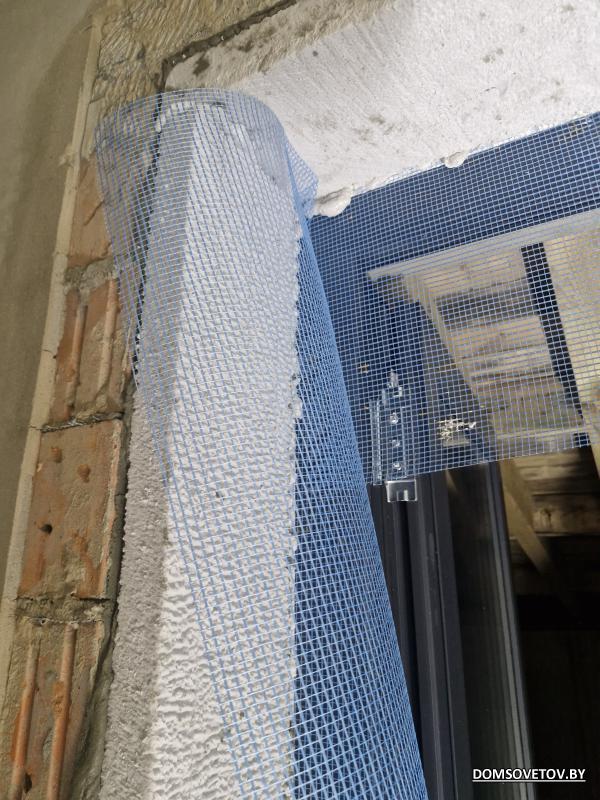

Утеплил откосы двери за баней в хоз помещение. Все по ранее отработанной технологии: ЭППС 50-70мм на клей, дюбелю, закрываю сеткой с клеем. Дальше уже финишная отделка.
Утепление бани завершено, все узлы реализованы, нет/не должно быть никаких слабых мест с мостиками холода.

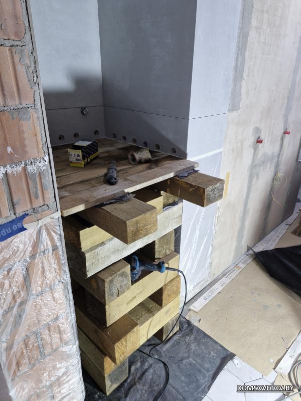

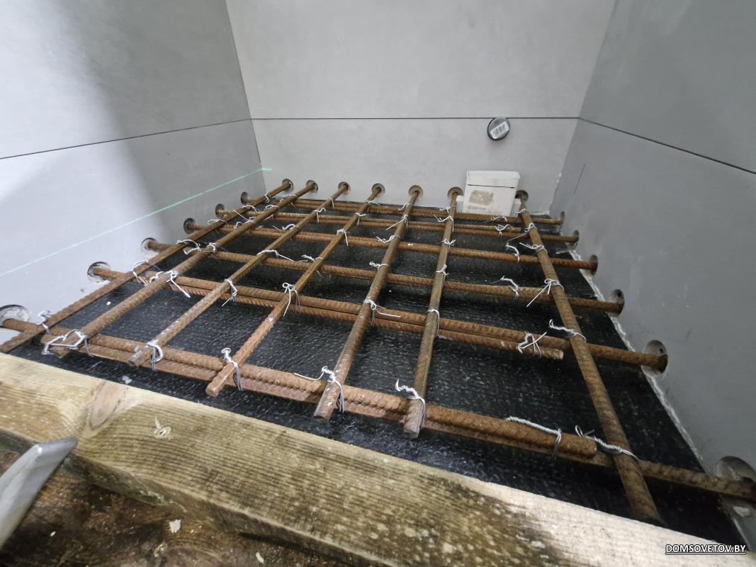

Аналогичное упражнение в другой нише где будет глубокая встраиваемая/накладная мойка. Тут сложнее потому как масса коммуникаций в стенах (краны с 2х сторон стен, полотенчики с другой стороны стены + байпасс, канализация). Поэтому сверлимся там где можно. На выходных свяжу каркас тут + залью бетоном обе ниши.
Старый 11.10.2026, 22:04   #2436 или 337968
welaribo
Регистрация: 13.09.2015
Сообщений: 1,435
Смонтировал столешку в постирочной в другой нише.
Залил сегодня обе ниши. Толщина 80мм.
