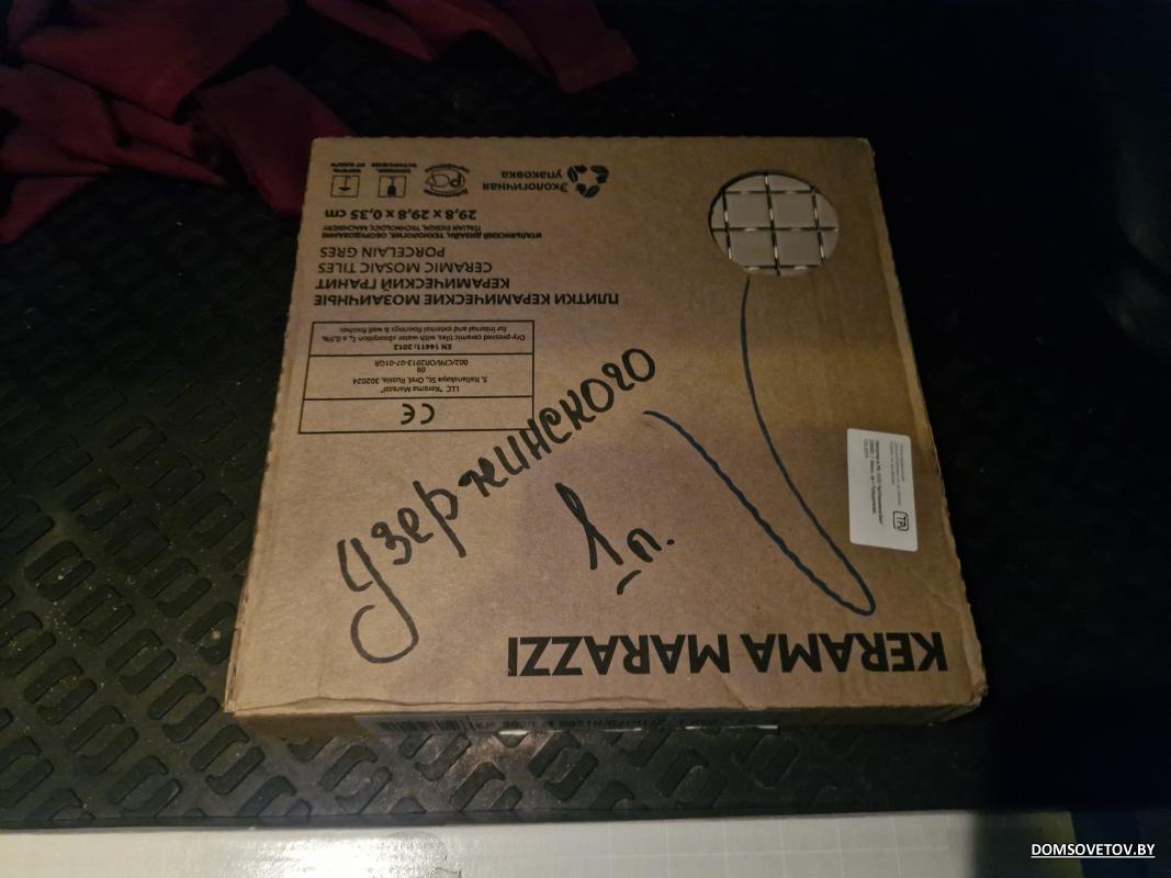

Мозаика на бетонную столешницу, которая еще не залита. Все под заказ, поэтому заранее покупаю чтобы потом не ждать.

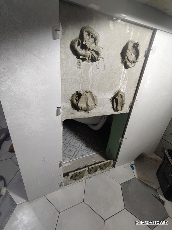

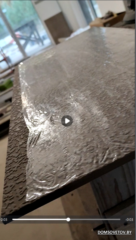

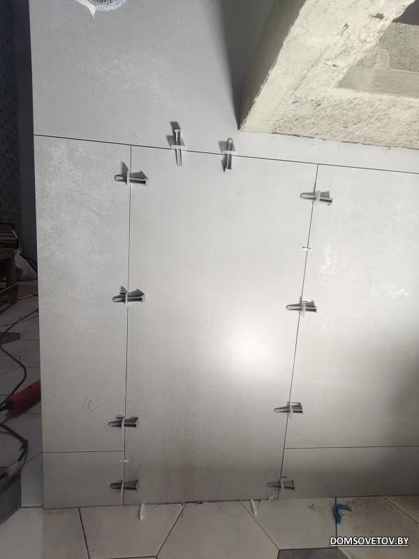

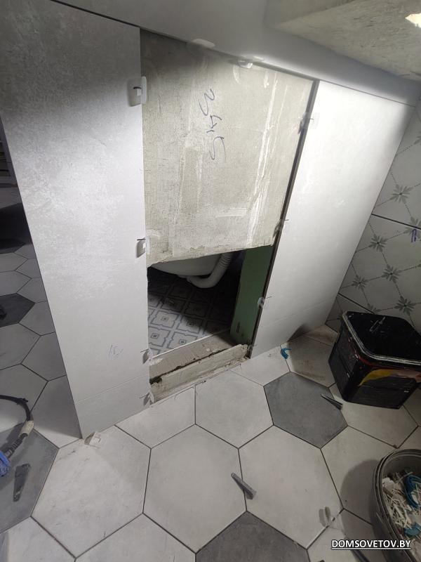

Люк под ванну из постирочной. На всякий случай для обслуживания. На плитку клеится пленка чтобы не было адгезии к клею. Ляпухи на стене чтобы их пражала плитка и таким образом сформировать зону опирания пошире. После высыхания клея плитка снимается, пленка убирается. В прижатах ляпухах засохшего клея вырезаются отверстия под мигниты.

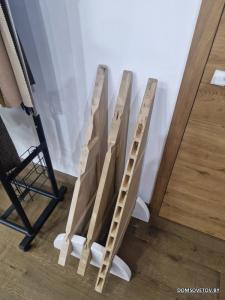

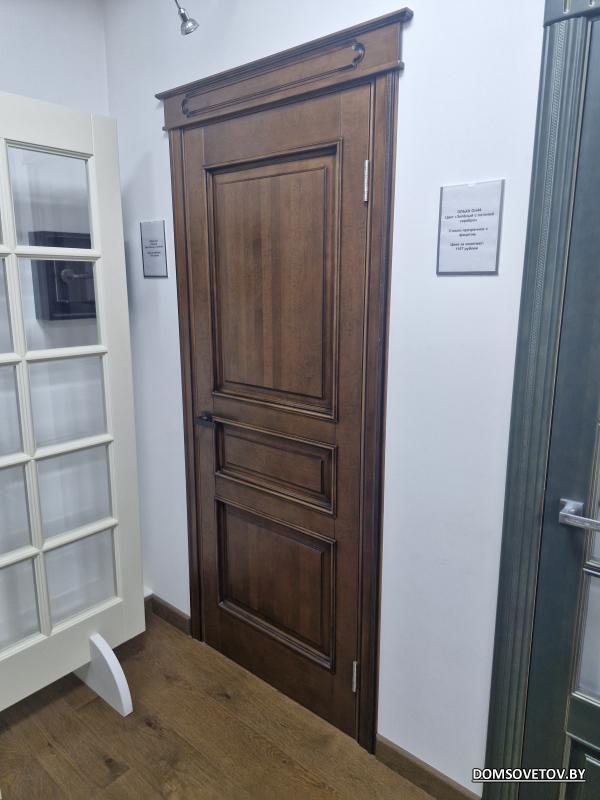

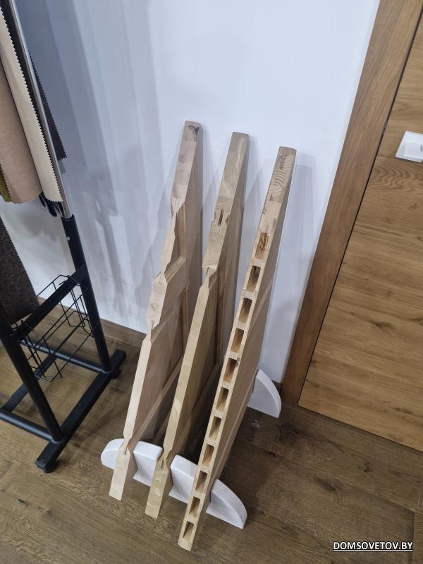

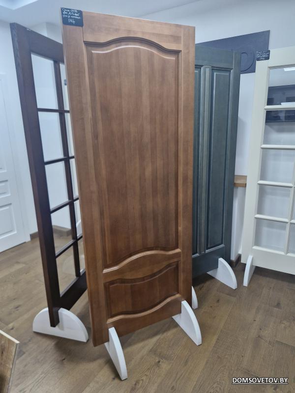

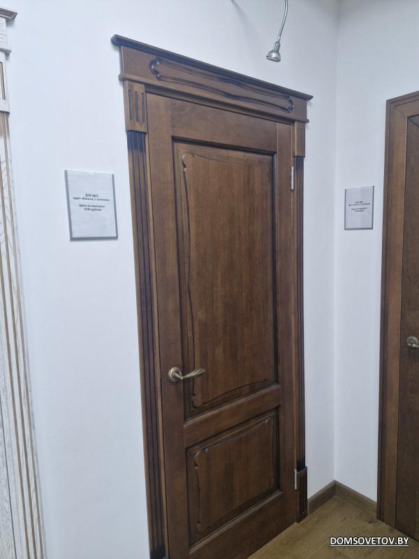

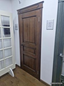

Вчера были замерщики из ПМЦ. Всего у меня 13 проемов: 9 двери + 4 портала (без дверей). Определяемся с супругой с моделью дверей. Я хотел бы фактуру дерева, супруга за покраску дверей в выбранный цвет. А это разное исполнение дверей. Если нужна фактура дерева - то лучше смотреть дуб, если покраска - нет смысла переплачивать за дуб и лучше смотреть ольху. Договариваемся :-)
Вникаю в детали: надо определяться с моделью дверей чтобы и глухие и со стеклом были, наличники, капители, покрытие. Так как смотрим светлые двери то из покрытия это патина/грунт/эмаль/серебро, по внутреннему исполнению двери могут быть разные из-за конструктива и другие непонятные мне штуки. Все надо потрогать руками, узнать, распросить. Срок изготовления ~4 месяца с момента заключения договора.

классика...
а раньше у постав были афигительные смелые двери..я даже зависал , любуясь

У них и сейчас есть смелые двери: нео-классика и хай-тек. Это мы смотрим просто классику.
