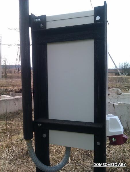

а я 2 профильные трубы (то ли 30*30, то ли 40*40мм)тупо загнал каждую кувалдой метра на полтора в землю и к ним ящик прикрутил болтами. кабель пустил внутри этих труб(в одной подвод со стороны столба, во второй-кабель уходит в траншею в сторону дома). можно было и куском оцинковки обшить с двух сторон эти "ноги", но мне было лень возиться с вырезанием пластин, да и красить потом меньше

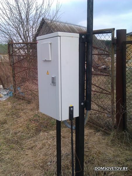

Юра Добриденев, нашел пару примеров как у соседей сделано

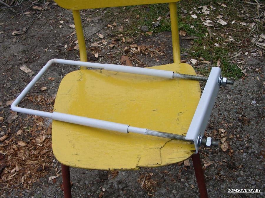

У меня вот такое крепление на столб

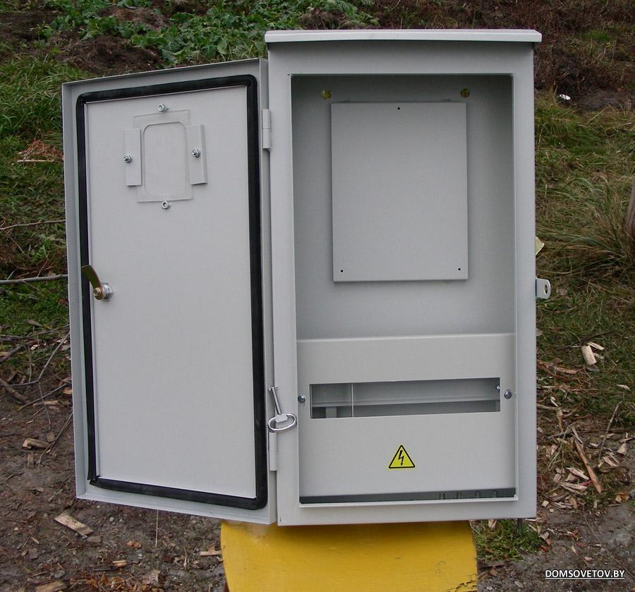

для такого вот ящика

вообще да! сейчас бы я повесил ящик на подставную опору (тем более она моя собственность)
но тогда в РЭСе голову задурили - нельзя, хотя потом выяснилось что и гусак это их прихоть и если бы я настаивал сильнее то кабель бы спустили по столбу в землю
