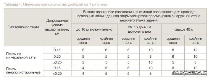

@a.yenzh, а как-же рекомендации всякие капароловские про 6 дюбелей на кв.м.?

@Makapoh, посчитали это лишним) Это больше для многоэтажек рекомендации (все что выше 4 этажей), для целей безопасности. Думаю можно было вообще без них. Но на всякий случай решили сделать. ППС от стены не отодрать, приклеен намертво.

@Makapoh, кстати посмотрел инструкцию капарола, у них для ППС - 4 дюбеля на м2 до 5 этажей
