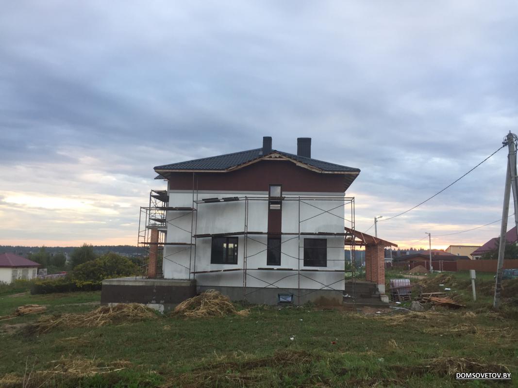

Старый 18.08.2018, 21:21   #255 или 311311
a.yenzh
Регистрация: 18.04.2017
Сообщений: 457
Загрунтовали еще пару стен.
Старый 19.08.2018, 02:39   #256 или 311324
Lama
Аватар для Lama
Регистрация: 05.09.2014
Сообщений: 2,852
@Lama, да, спрошу и отпишусь
Напоминаю просьбу
Старый 19.08.2018, 17:56   #257 или 311342
geoden
Аватар для geoden
Регистрация: 31.03.2012
Сообщений: 420
А какой грунтовкой ???
geoden вне форума Ответить с цитированием
Старый 19.08.2018, 21:18   #258 или 311358
a.yenzh
Сообщений: 457
@geoden, грунтовка ceresit CT16: светлая - стандартная белая, коричневая - колерованная.
Старый 19.08.2018, 21:49   #259 или 311360
geoden
Аватар для geoden
Сообщений: 420
А чем кстати красят кисточкой или валиком??? Мне сказали ни в коем случае валиком, а то песок кварцевый будет неравномерно распределяться.
Старый 19.08.2018, 22:40   #260 или 311363
a.yenzh
Сообщений: 457
@geoden, да, не рекомендуют валиком, потому что песок разлетится весь
