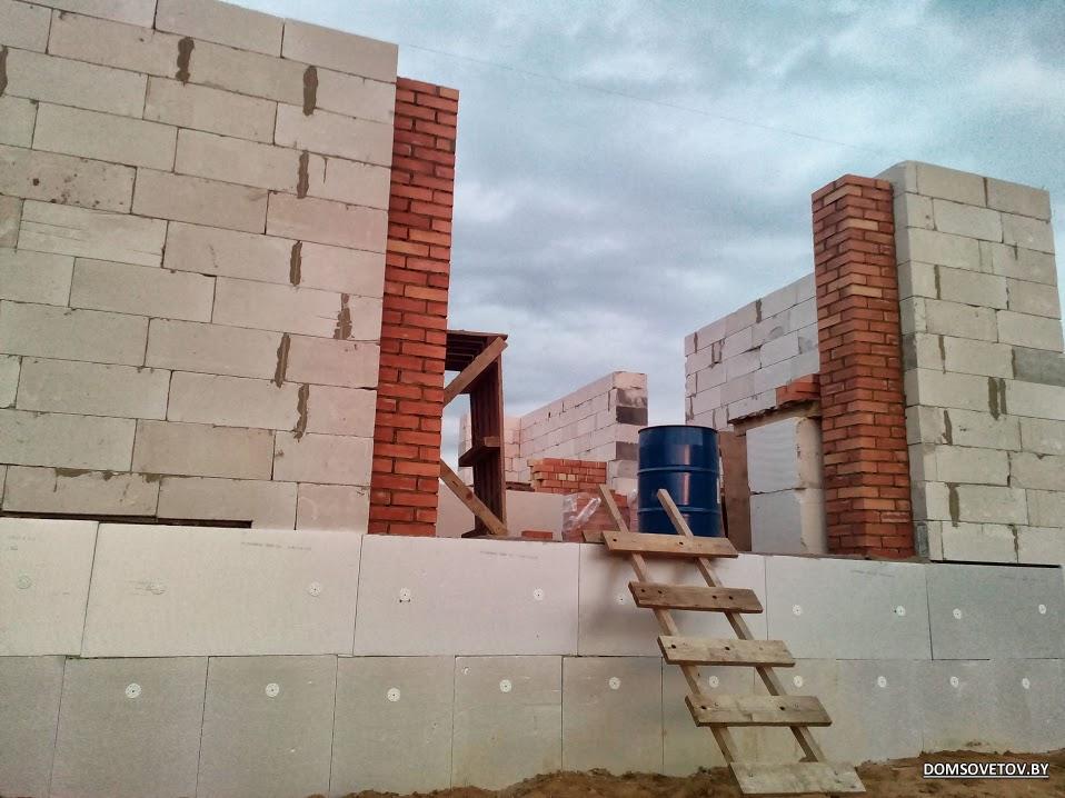

Правда есть загвоздка. По итогу я взял таки 16-й арматуры и на эту балку будет 8 штук. 2 сверху и 6 снизу. А саму балку думаю заливать высотой 350 мм и шириной 380 мм (полтора кирпича столбики)
Можно, конечно, всю 16-ю внизу пустить, а сверху 3 прутка 12-й положить.
Если уж в заводской перемычке 220 высота и 14 арматура, то и у меня не развалится.
Больше пока засад с самой стройкой. Строители все никак центральную стену из кирпича не доделают и вся стройка тормозится.
Вот такие столбики выложены на данный момент. Армопояс будет 250мм в высоту и балка над столбиками - чуть больше по высоте.
