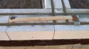

Доделал штробы, проармировал, положил на клей 4 блока по углам и 2 блока на одной стороне:
Штроборез:
Но он скорее не режет, а выбивает то, что прорезано циркуляркой.

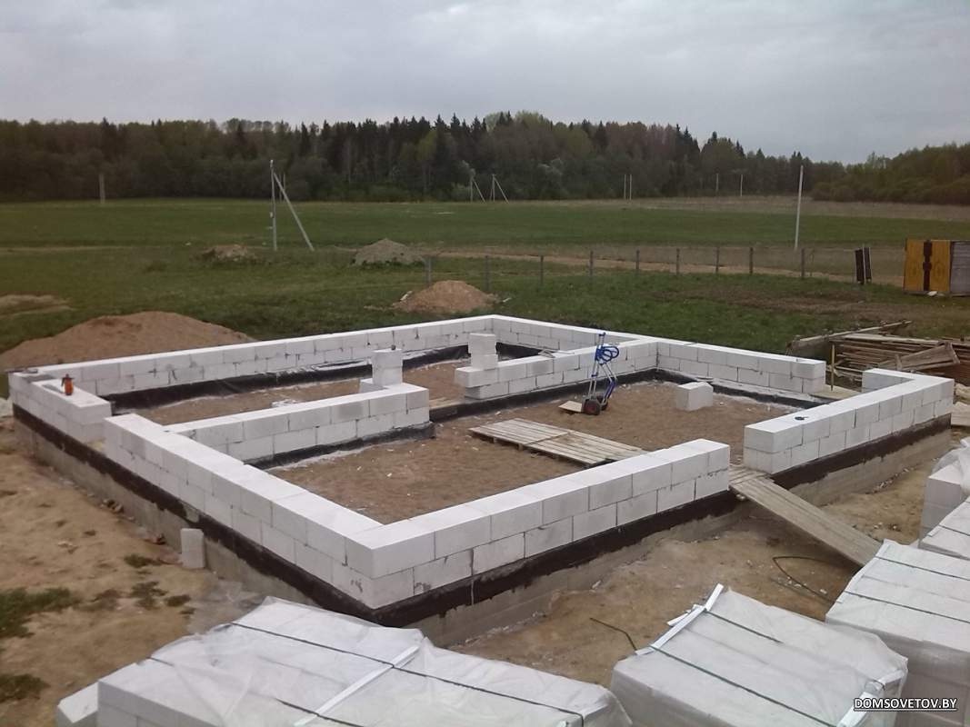

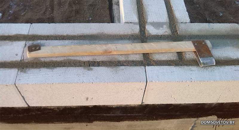

Изменения за сегодня:
В одном месте блок криво встал - стык 5 мм. Положили уровень - а он "провалился"... то ли блок такой... выровняли клеем(видно возле левого края снимка) - к следующему разу затвердеет, теркой подравняем и следующий слой клея поверх этого нанесется.

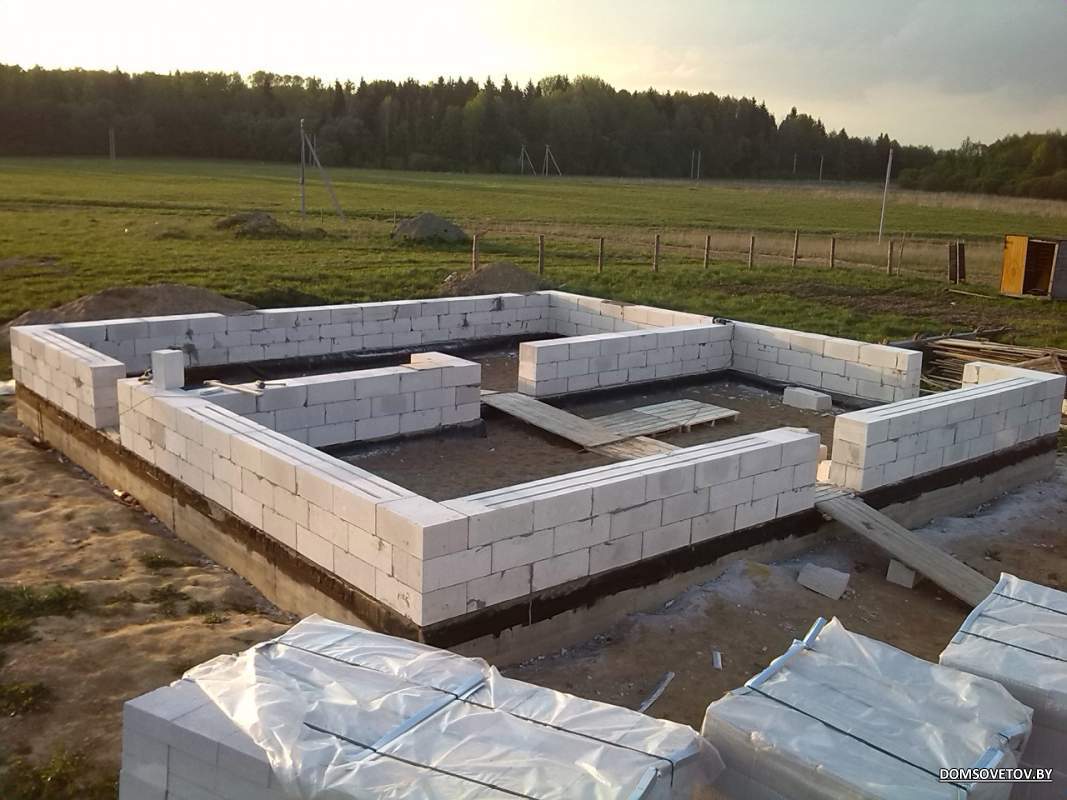

За сегодня домик подрос еще на 25 см:
Осталось немного пройтись теркой и штробы раствором залить... потом можно будет класть дальше.

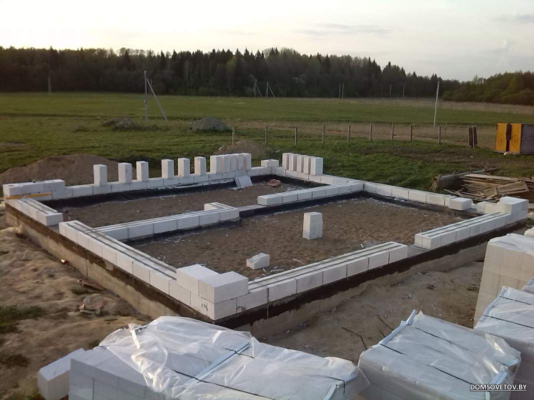

Сегодня ряд не доложили, дождик прогнал

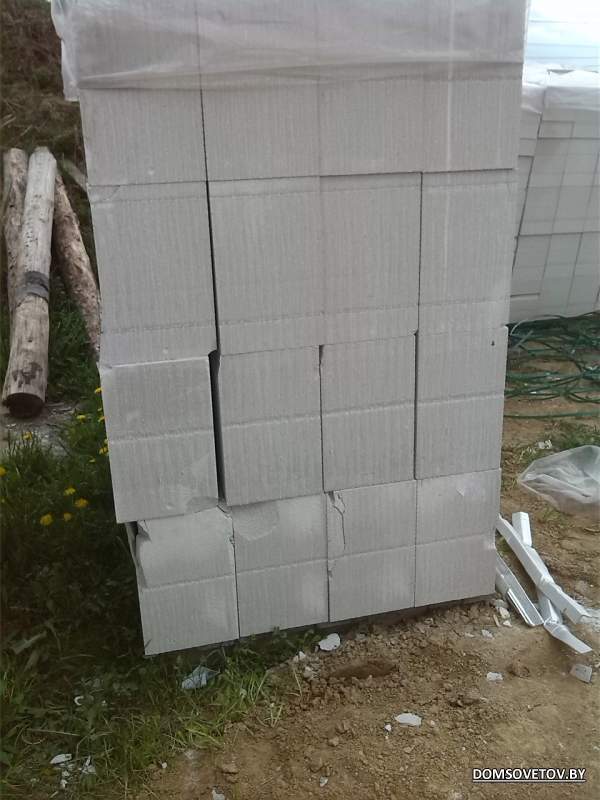

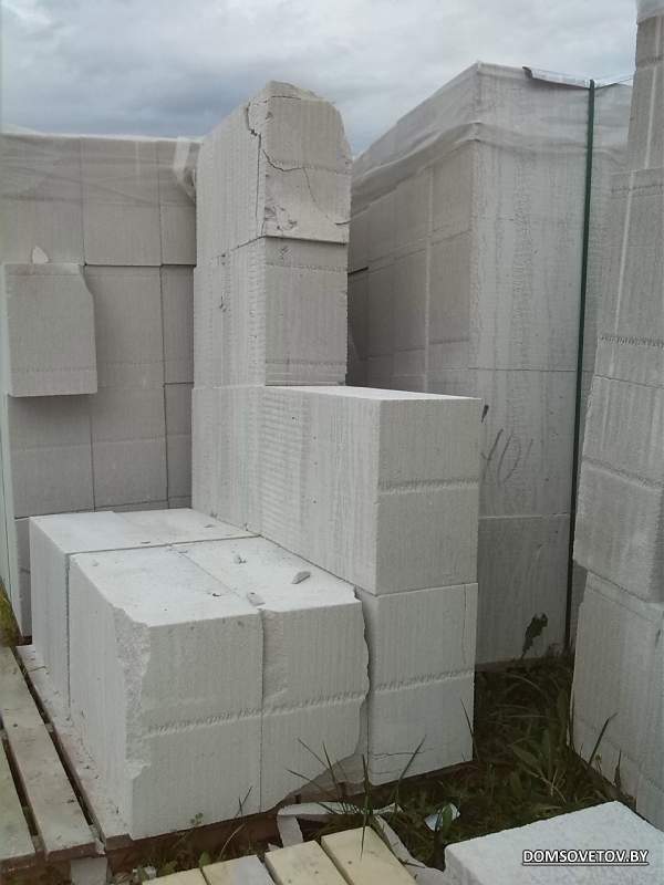

А еще хочу блоки показать. Местами это ужас. Ладно бы мелкие сколы на углах... ладно бы при разгрузке покоцали... но один поддон нормальный бывает, а один такой:
Верхний блок вообще мусор(удалось вырезать доборный 300 мм длиной), два нижних видно, на третьем - трещины, развалится.

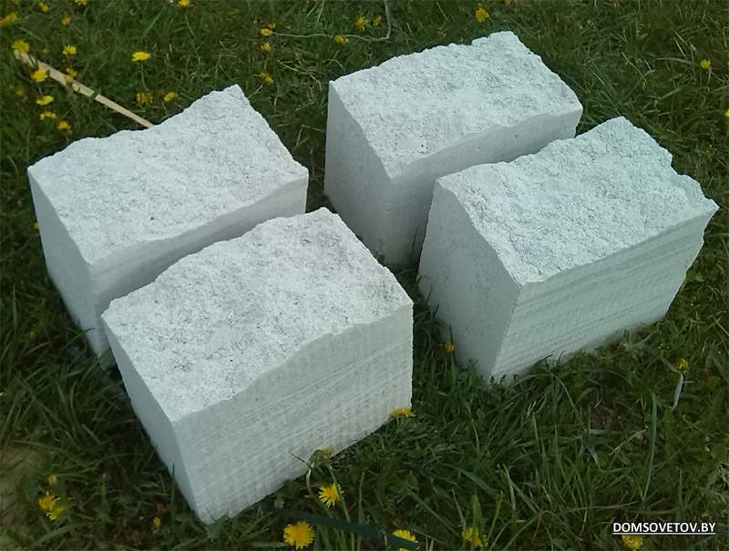

А еще на этом поддоне было два таких нижних блока:
Целые, но треснутые ровно по середине. Вот думаю склеить их что ли...
Кстати с трещинами блоков много, наверное усадочные - но не сквозные, блок не разваливается, но все равно не приятно.

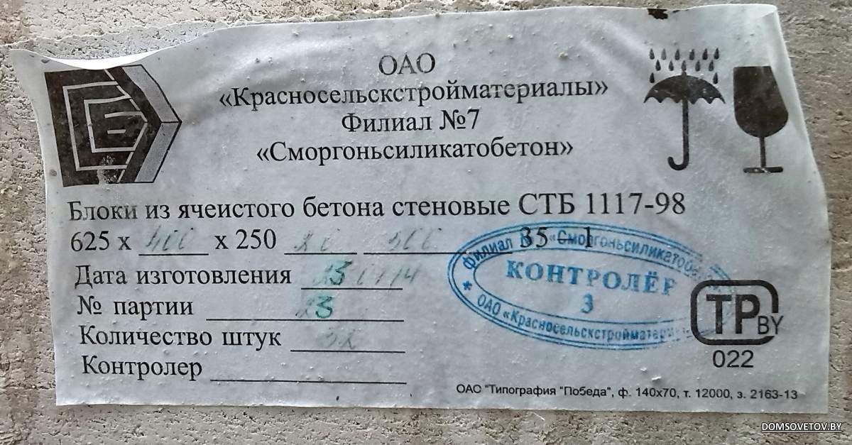

А еще обидно, что блоки заказывались в середине апреля(и на 45 тыс. дороже, чем зимой), а изготовлены в январе... а ведь у блоков есть такое понятие как "морозостойкость".
И как этот контроллер №3 пропустил такое(нижний ряд, но и на других видно что есть мелкие):

У меня на кладку ушло около 1км. арматуры D8, особо не напрягают затраты на неё, сложнее замуровывать. Кладку начинал с углов, сразу 4 ряда, до след. армирования. Арм.пояса тоже лил. Лучше перебдеть. Блоки так трещат при транспортировке, котролёр тут ни причём. У меня тоже верхний и нижний ряд были почти в утиль, но за весь дом (120кубов) отходов макс. 0.5 куба и это с зарезками под эркер, все прямоугольные обрезки нашли своё применение.
