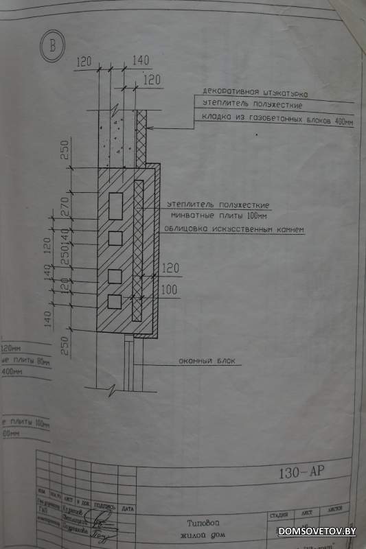

Сообщение от bullet_fox Посмотреть сообщение

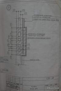

...идет кирпич, парок фасадный, кирпич...
т.е. наружная стенка шахты какой толщины?

Семиход, промёрзнет врядле, там воздух всёж тёплый. А вот конденсат выпасть может вполне. Но это для вентканалов... дымаход прятать во внешнию стену ихмо нельзя (да и ващё лучше предусмотреть его контроль и замену).

Адрес: Хатежино
Сообщений: 3,165
Сообщение от Семиход Посмотреть сообщение
Вот как выглядит.
Старый 13.04.2014, 17:42   #24 или 184491
Семиход
Аватар для Семиход
Регистрация: 14.06.2011
Сообщений: 1,457
bullet_fox, спасибо.
Вик, от конденсата до его замерзания не далеко - кирпич никак не теплый материал.
