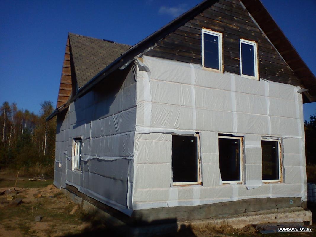

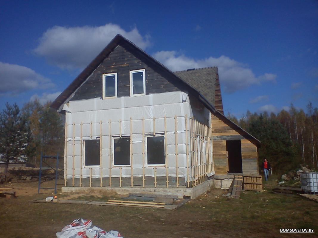

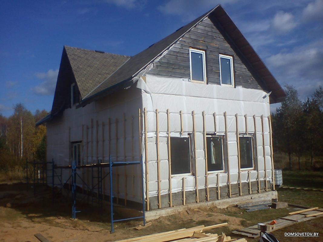

пока вот такая картина. набили горизонтально брусок, между ним -утеплитель Технониколь Техновент вроде, поверх что-то типа спанбонда - гидро-ветрозащита, поверх контррейка на крабы, на неё будут на днях уже вешать ЦСП.

Виктория, а для чего такой зазор громадный над окном(фото№1)? Если для возможной усадки, то 5см в Вашем случае за глаза хватило бы

Дом не новый. проёмы по высоте - ширине немножко разные. По нормам зазор -7 см, в нескольких проёмах так и вышло, в остальных получилось больше, так как окна делали все одинаковые по высоте и ставили по уровню.

Виктория, по каким нормам? я в своем доме в пару мест коробок спичечный вставил для легкого визуально контроля-коробок везде жив. Лес-то не свежей рубки, нет у него такой большой усадки как у сырого

Стэлс, мне так установщики окон сказали. Там ещё какая-то тонкость по тому как они ставят окно - на обсадную коробку или на обсадной брусок.

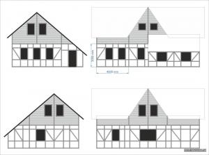

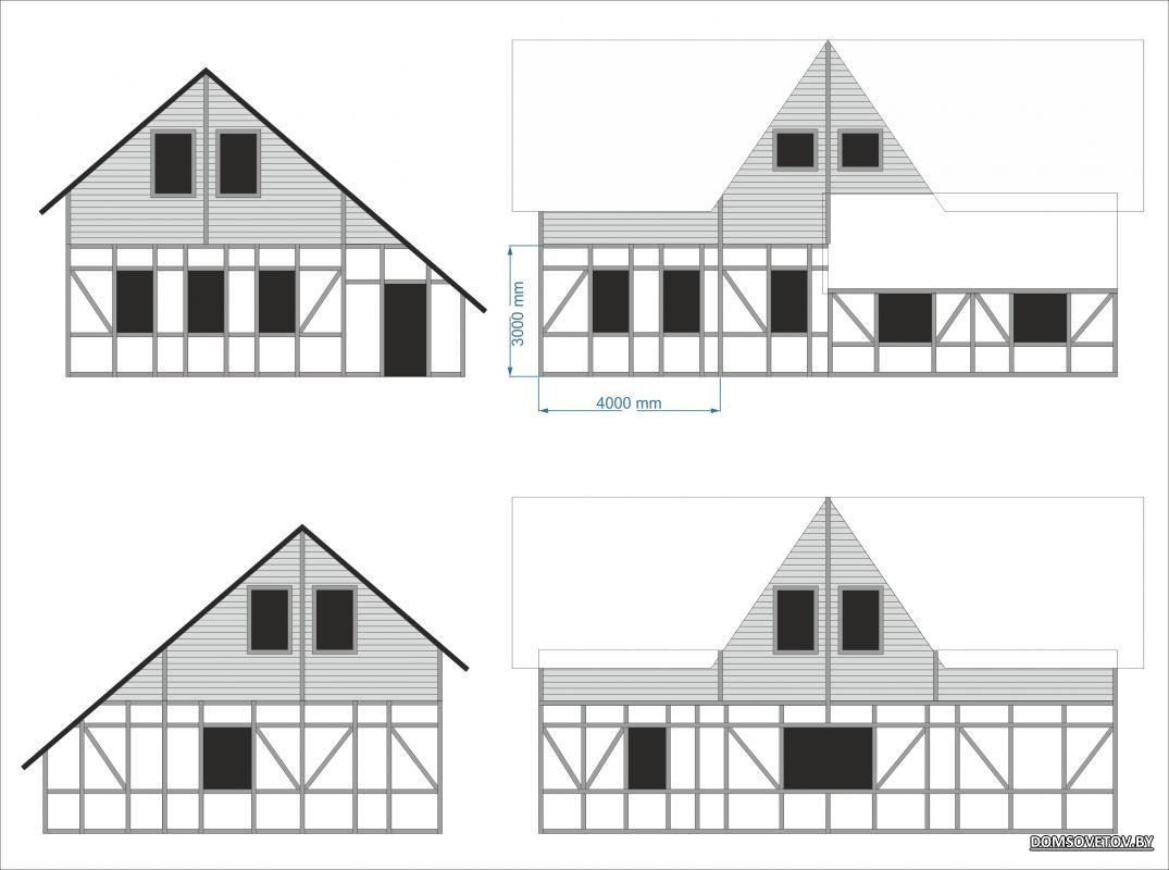

По зашивке задумано -второй этаж - имитация бруса, первый - цсп с раскладкой фахверка. На первой странице примерно что в общем должно получиться.
Ну а вот реальная раскладка стен. Но в этом году красить и расшивать доской я не буду. Это уже позже, весной.
