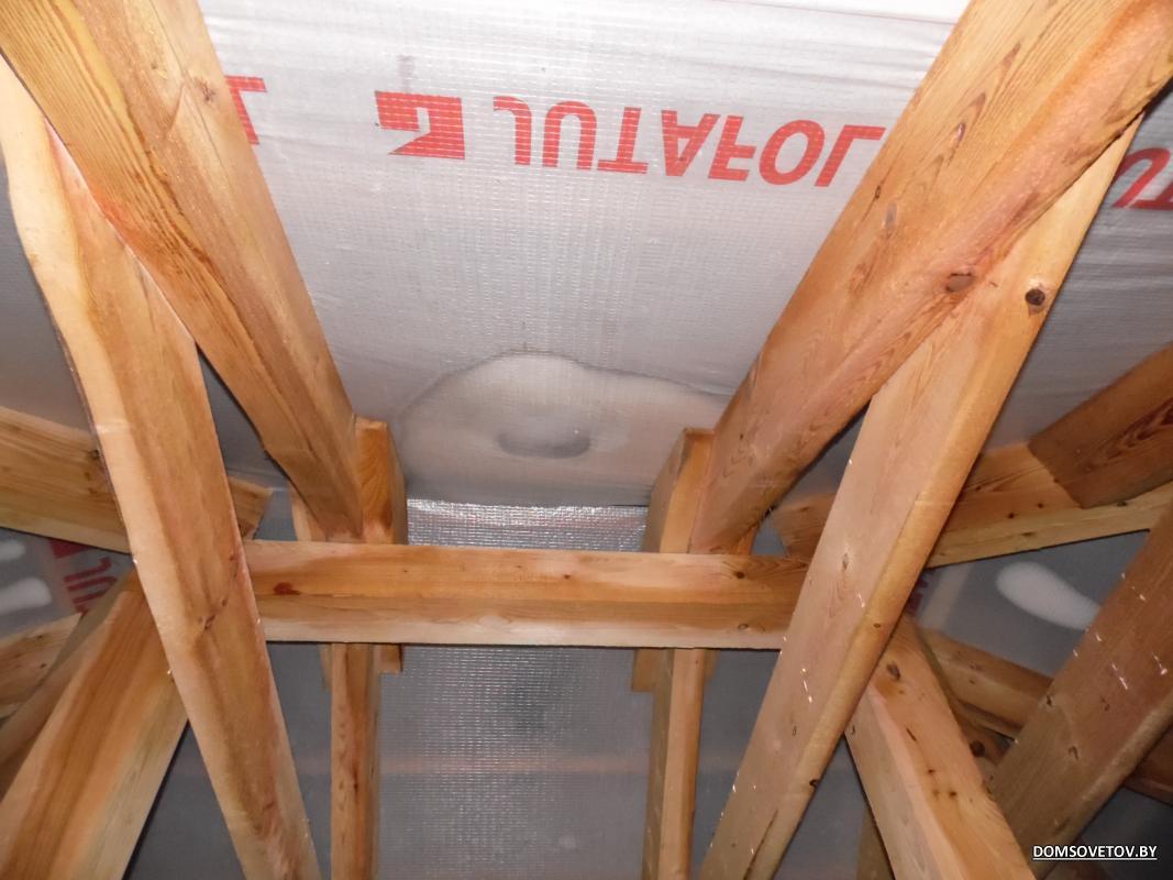

Makapoh, конек у него прорезан:
И сама древесина была сухой, летом крышу еще накрыли.
Конструкция периодически высыхает, потом опять увлажняется.
Причем чем ниже температура, тем больше влаги на дереве. То есть с потеплением проблема исчезает.
Ого, странно как-то. Даже сразу не приходит на ум логическое объяснение, если с вентиляцией все норм и не течет.
Ничего странного, у меня, к примеру, второй этаж насквозь с четырех сторон продувается, оконные проемы огромные, с вентиляцией проблем вообще нет, а ж/б плиты "плачут" снизу (между 2 и 3 этажами), когда влажность на улице значительно повышается.
То есть не в вентиляции дело, а в увлажненном воздухе и невозможности конструкции вывести влагу (железобетон). В то же самое время (когда плиты "плачут"), конструктив крыши - абсолютно сухой.
Дом без подвала.

Т.е. мокрые даже те деревянные элементы, которые не касаются плёнки? И например если принести на чердак сухое полено, то оно тоже станет мокрым?

evg, не могу ответить на этот вопрос.
И к тому же эта информация - академическая, то есть от нее прока нет.
Независимо от того, будут ли поленья увлажняться, проблема не в них, а в том, что стропило влажные.

Пленка ВЕЗДЕ герметична и не протекает.
Но визуально протечку можно и не заметить. Угол наклона скатов довольно мал, снег лежит долго, тает, вода стоит получается и где-то может протекать. Такой вариант возможен?
---------- Сообщение добавлено в 17:33 ---------- Предыдущее было в 17:31 ----------
Как-раз наоборот. Нужно определить причину: или высокая влажность на чердкае, и тогда все стропила мокрые, либо протекает плёнка и тогда стропила мокрые в местах протечка ну и далее по стропилам влага распространяется

У меня стропила и все дерево сухое - просто на пленке видны разводы. На ощупь пленка сухая. Дерево тоже.
Причем вентиляция у меня чердака почти отсутствует по конструкции.

Павел, правильно, все так и должно быть.
Я, честно говоря, удивлен, что при полной герметичности пленки (тоже щупал - вся сухая), такая влажность, как будто крыша - дырявая и дождь прошел только что.
В инструкциях производителей четко указано что для двухскатки разрыв по коньку должен быть более 100 мм, для вальмовой разрыв делается в том числе и по диагональным стропилам. В вашем же случае прорезь не может обеспечить выхода нужного для вентиляции объема воздуха.
Теперь по плитам: конденсация влаги на плитах возможна только тогда когда их температура ниже температуры воздуха внутри помещения и соответствует той самой знаменитой точке росы. Физику никто не отменял.
---------- Сообщение добавлено в 15:49 ---------- Предыдущее было в 15:46 ----------
может быть и другой вопрос отсутствие или точнее сказать присутствие отверстий дыр проемов позволяющих теплому влажному воздуху из помещений снизу подниматься на чердак и там уже конденсироваться на холодных стропилах. У моей тещи была подобная ситуация, когда она просто выкинула выпуск от вытяжки на чердак, даже плесень пошла.
