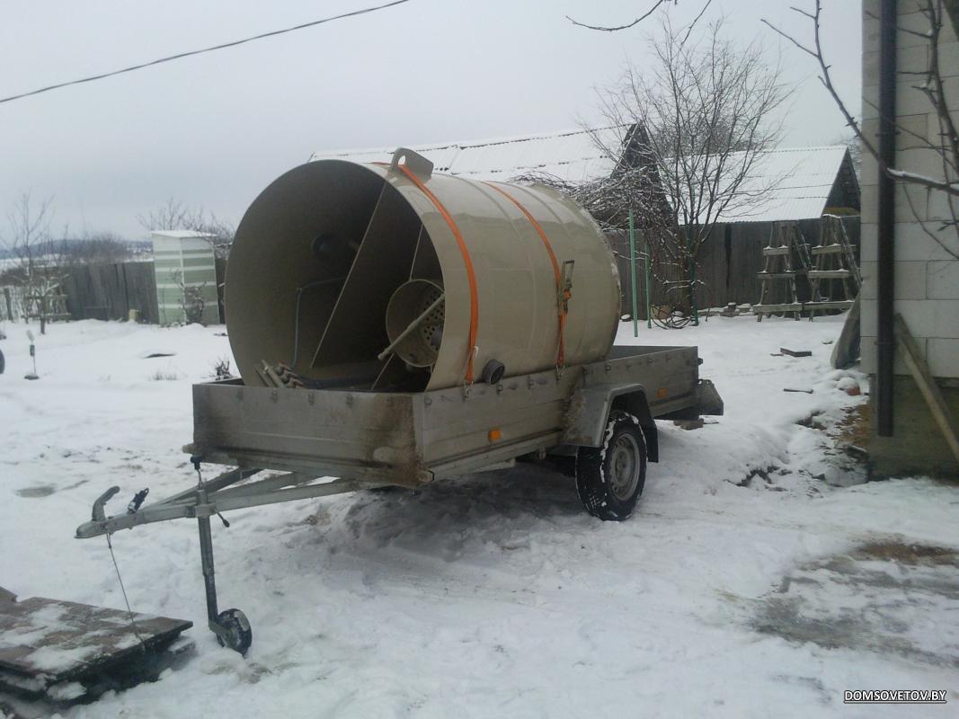

stiksing,зачем то в теме про канализацию вы показываете мой колодец для насоса скважинного (тот который с зеленой крышкой). а второй колодец это "пробник" и в него будет уходить очищенная вода со станции. уже привез, но погода не дает смонтировать и запустить

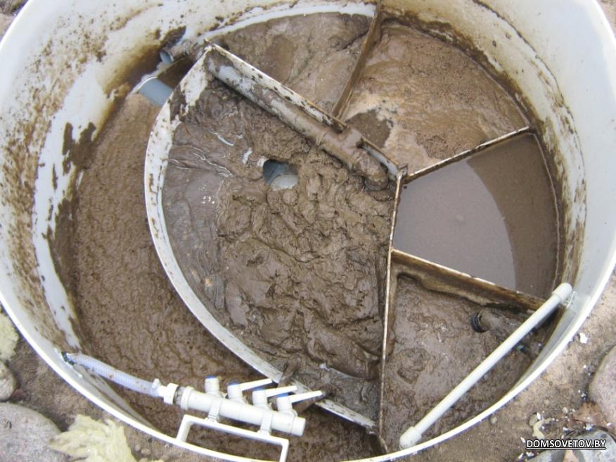

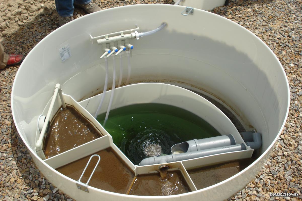

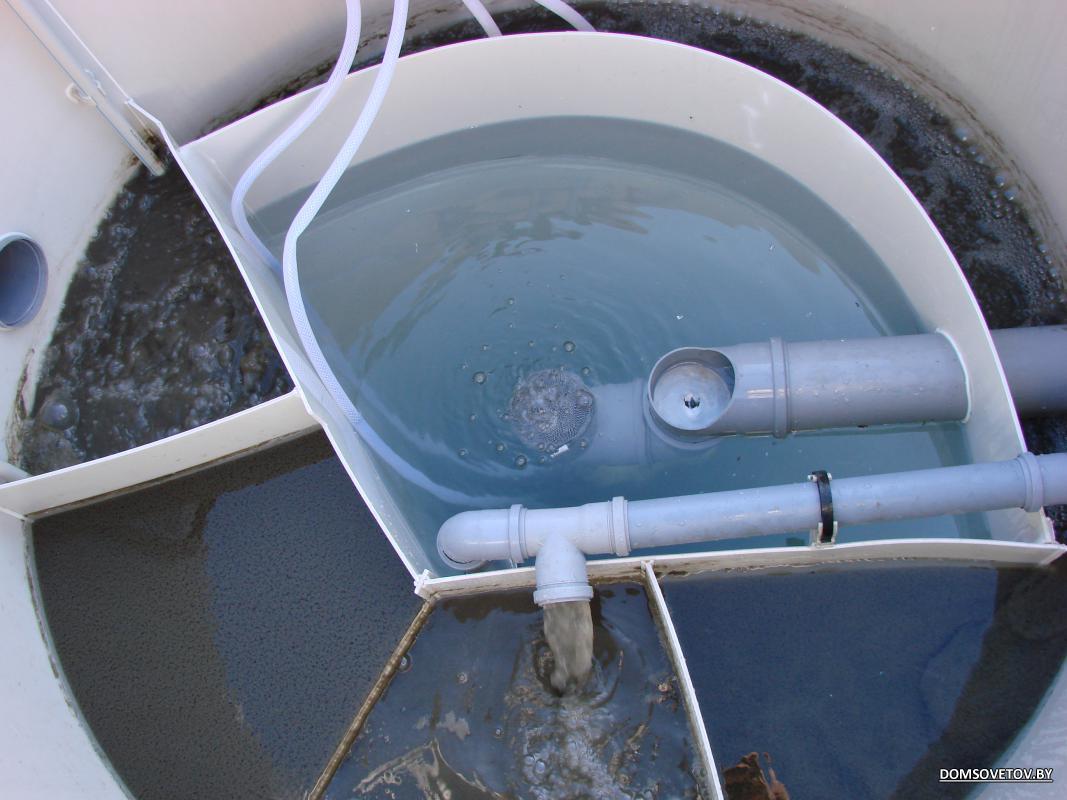

Если вы решили себе поставить станцию ЛОСБЕЛ, то мне надо объяснить свое мнение, что бы ни быть голословным.
Нашел систему, с которой скопировали наши производители. Это клон August (Август), так называемая “литовская бочка”. Работает по технологии VFL (Vertical Flow Labyrinth – вертикально-проточный лабиринт).
Подробнее можно ознакомиться здесь: https://www.forumhouse.ru/threads/65646/
Приведу отзыв одного из российских пользователей:
“Станция еще не вышла не нормальный режим. Дело в том, что она у меня стоит с октября 2014г и я отказался тогда от установки и мне в неё не загрузили ни грамма ила сказали что он сам нарастет. А мы живем постоянно 4 человека + ребенок и в середине января 2015 у меня стала всплывать черная грязь во втором отсеке я её начал сачком перекладывать в первый отсек через два дня все тоже самое. Я позвонил на фирму они мне сказали вы же отказались от шеф-монтажа (15 тыс. руб.) поэтому у вас все так. В итоге нашел ребят которые устанавливают станции без фирмы и они подсказали где раздобыть ил у тех у кого эти станции стоят уже по 3 года. И Я вооружившись насосом и канистрами отправился к ним за илом. Привез 250 литров вылил в станцию. Через некоторое время понял что мало 15 февраля привез еще 550 литров. На сегодня произвел замер ила и он составил 50мл на 1 литр, в паспорте написано пик очистки воды составляет когда концентрация или в станции достигнет 400-500мл на 1 литр. Поэтому у меня пока все так. И я еще понял что ил зимой не размножается. Чтобы было понятно размер станции у меня 1750*2000 поэтому все что я туда влил капля в море. В эти выходные договорился еще поеду заберу у добрых людей литров 500 ила тогда посмотрим я думаю достаточно будет.”
Итог: система аналог топасообразных бабаек со всеми вытекающими радостями, все они легко дестабилизируются при увеличении нагрузки или наоборот при недостаточном поступлении стоков. ЗАПРЕЩЕНО использовать хлоросодержащие средства и ограничения по бытовой химии. Если рядом нет представителя фирмы, кто будет запускать и если что, помогать в обслуживании, то это не ваш выбор.
Вот пример установки AT-6, которая не обслуживалась 1,5 года. Клиент отказался от договора на обслуживание. Не были настроены расходы воздуха и таймер.
Теперь я не удивляюсь, почему прямо в описании системы на сайте производителя ЛОСБЕЛ предлагается сразу же при покупке заключить договор на обслуживание. Т.е. сбой системы – вызывай спеца, выключил на пару недель – по приезду вызывай спеца или по соседям за илом. Так это сверх того что сервисное обслуживание системы надо делать периодически. Ну и посчитайте, сколько вам такое обслуживание обойдется.
Отличный бизнес. Заработать на продаже системы, а потом зарабатывать на обслуживании своей системы. Теперь у меня есть ответ на вопрос, почему нельзя сделать хороший продукт.

Обслуживание в год у ЛосБел стоит 144 евро,-12 Евро в Месяц, думаю это не так страшно. А вот живые фото, литовского оборудования

А вообще если говорить откровенно, то у вас дома Мусорное ведро есть?) Вы для него пакеты покупаете? Посчитайте во сколько они вам обходятся за год? Или хорошая аналогия автомобиль, масло менять надо? Подвеску ремонтировать,двигатель,ремни,жидкости. Так почему же очистное сооружения должно быть без обслуживания?
