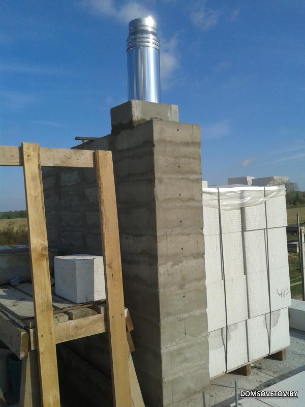

наверное все же попробую как-то так http://dom.germanovich.com/naruzhnaya-otdelka-dymohoda/
только без деревянных брусков.

Старый 05.10.2015, 09:18   #25 или 238991
Сообщений: 4,074
будущий чердак

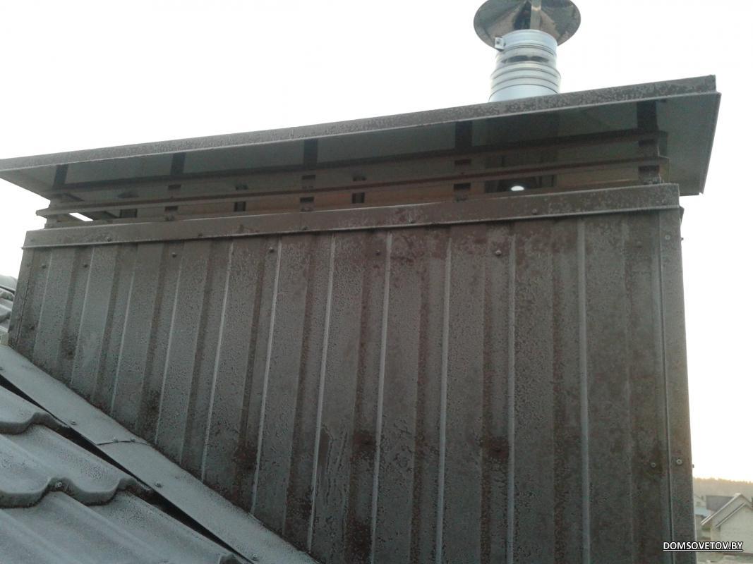

Старый 28.11.2015, 21:59   #30 или 243430
Сообщений: 4,074
Ну вот как-то так.
Помимо утепления дымоходной трубы по всей высоте также был дополнительно утеплен весь блок вентканалов на чердаке и выше минватой (5 см). Таким образом общая тощина утепления дымохода составила 9 см.
