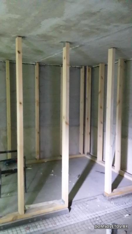

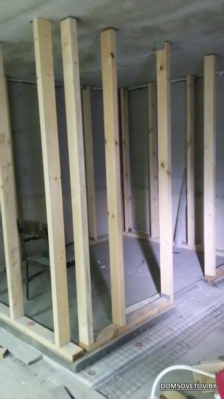

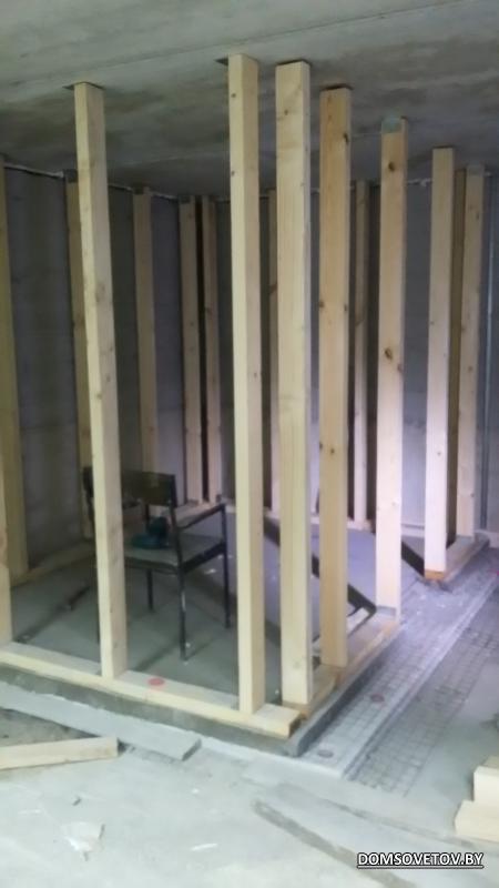

Продолжил ставить вертикали. Сегодня доделал их все. Вертикальный каркас готов.

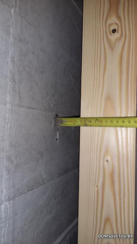

Есть вопросы по прокладке провода на освещение. Идти он будет за 10 см утеплителя.
1) нужен ли термостойкий провод?
2) в чём укладывать? в металлорукаве?
Провод будет идти здесь
Есть вариант закрепить к бетону по уровню светильников и вариант пустить по низу, а в углу поднять до уровня.
