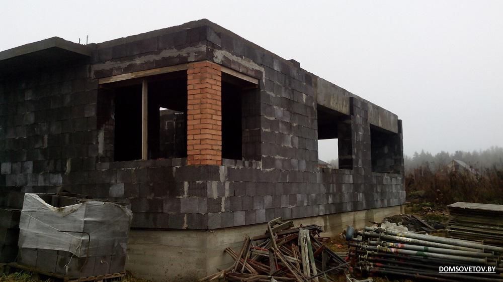

смотрите где в окнах лотковые перевычки - передний угол и дальше балки вместе с плитой отливались.
Я потом посчитал затраты на монолит. В сравнении с укладкой готовых плит, получилось примерно +20...25% дороже, но зато есть шанс потом сэкономить на отделке потолка первого этажа, так что возможно разница будет меньше.

Вот смотришь на весь этот красивый секас, и понимаешь насколько проще отлить монолитную плиту - сразу и балки и перекрытие и потолок ровный на первом этаже, без армопояса. Чуть дороже, но как то проще имхо.
Это не ЧУТЬ дороже, это существенно дороже и не имеет смысла там, где есть возможность положить плиты. Часть плиты, опирающаяся на стену и есть монолитный пояс, никуда от него не деться. А потолок, при этом, будет не такой уж и ровный. И не забывайте про пролёты, они бывают разные и монолитное перекрытие дорожает от длины пролёта, вы же не можете предварительно натянуть арматуру, как в плитах.
Посмотрите на первое фото, чего на нём нету ? Так по всему дому. Экономия ?
Плиты я раскидаю с помощником за 2 часа
Плиты я могу резать практически где захочу
tut

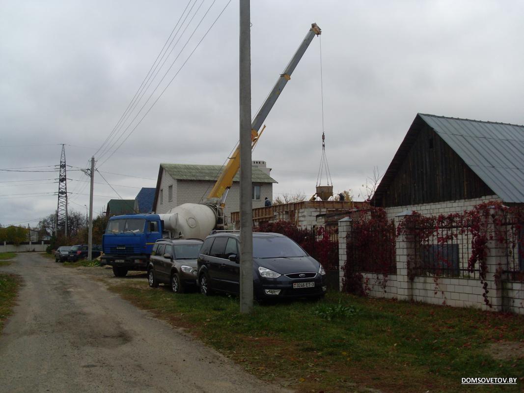

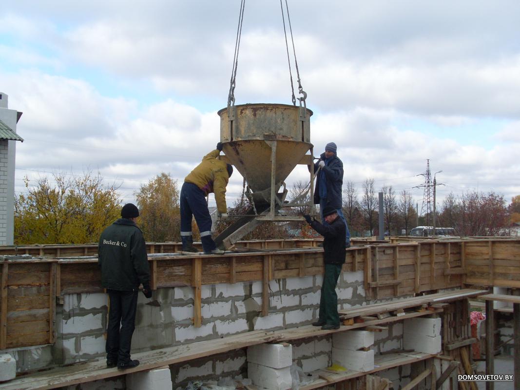

Удлинил-сузил немного лоток и наварил трубку чтобы было удобнее управлять "рюмкой". Справляются 2 человека, третий для раскачки, чтобы крановщик не частил, в бок-то ему просто, а вперёд нужно стрелой работать, быстрее самим оттянуть. Тому кто на подаче нужно работать мелкими резкими движениями (туда-назад), особенно вначале, пока не прочувствует, иначе хрен закроешь назад, если рюмка полная.

@Юра Добриденев, спасибо за фото. Опалубку просто крепили внизу к блокам на шурупы, а сверху стягивали досками или еще как-то укрепляли, нигде не выдавило?

Посмотрите на вертикальные брусы, по середине через блок шпилька, а под концами брусьев клинья, для регулировки вертикальности опалубки, можно просто доску использовать, что есть, то и пойдёт. Шурупами в блок само собой по началу. Сверху тонкие бруски, уже 4 раза использовавшиеся именно для этой цели. Когда-то они были прокладками в штабеле приехавшей доски. Да и эти щиты уже 2 раза использовались на фундаменте и обмонолитке плит.
Там где проемы у меня ровно на ширину стены доски 2х150мм, по этому просто щиты в них закрутил саморезами и всё.
