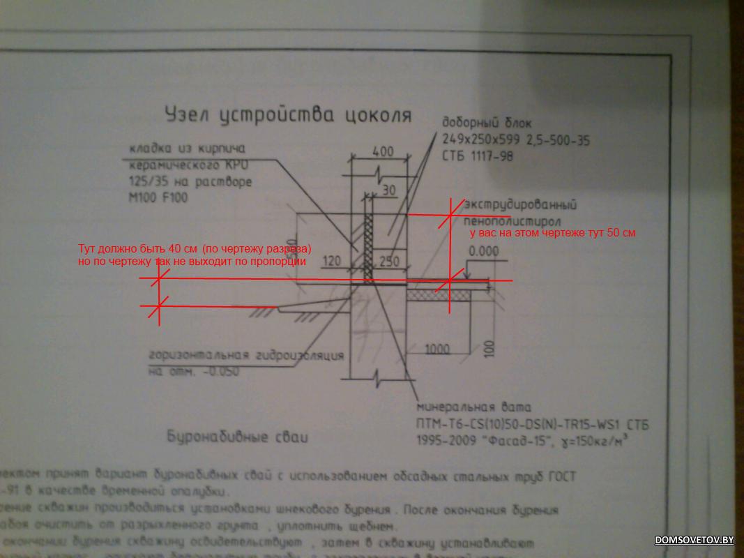

Проект под меня, и это конструктор....еще раз уточнил..это цоколь...по нормам сказали рекомендовано начинать кладку блоков от 0,5 м.....думаю можно замениь это дело кирпичом....+ наружный утеплитель
От 0,5 это все круто, но на чертеже ведь не так? Обратите на уровень отмостки. От отмостки до гидроизоляции (и уровня нулевой отметки) всего сантиметров 10-15, от силы.

извиняюсь конечно, в строительстве полный 0....чертеж что у меня на фото неправильный?????....или какие есть варианты исправить.....?
---------- Сообщение добавлено в 00:40 ---------- Предыдущее было в 00:37 ----------
кстати....фото чертежа я так понимаю предполагает расположение ростверка в самой нижней точке.....а в других возможно получится то же....что Вы мне сбросили по первой ссылке
Этого я сказать не могу, это всего лишь фрагмент. Вряд ли проектировщик будет продавать неправильный чертеж (хотя если это цоколь, с его слов, нет ГИ первого ряда и он туда закладывает вату ... стоит немного задуматься). Я не имею авторитета чтоб что-то утверждать, но имею некоторые знания чтоб задать некоторые вопросы.
Дайте разрез дома полностью, это немного даст представление.
Может это попытка реализовать что-то такое: http://cdn29.mdomukr.smcloud.net/t/p...kii_tsokol.jpg

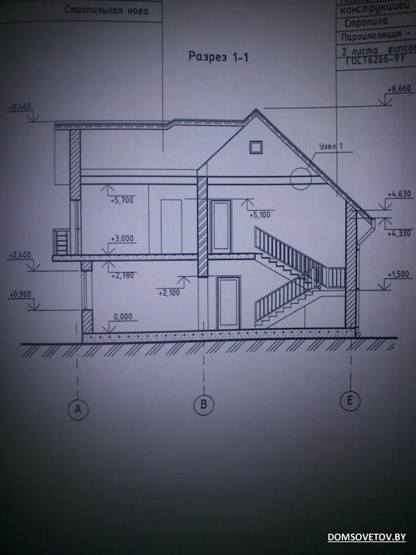

нет, просто боковой разрез дома,типа такого: http://cadinstructor.org/wp-content/.../ris_10_4_.png

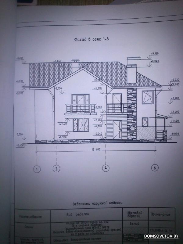

@Dimagr, обратите внимание на высоту ростверка у ламы, примерно 60см. верхняя грань это уровень пола, пространство внутри засыпается песком.
на вашем чертеже уровень пола низкий, чтобы предотвратить замокание стены архитектор предложил сделать облицовку керамическим кирпичем, в любом случае, то что выше уровня пола это не цоколь.
Старый 13.01.2017, 22:39   #28 или 281389
Dimagr
Регистрация: 02.10.2016
Сообщений: 106
На чертеже уровень пола должен быть выше, так как на боковом разрезе он 0,4 м от земли...а здесь только 0.1, следовательно стена из блоков будет цоколем, как я понимаю

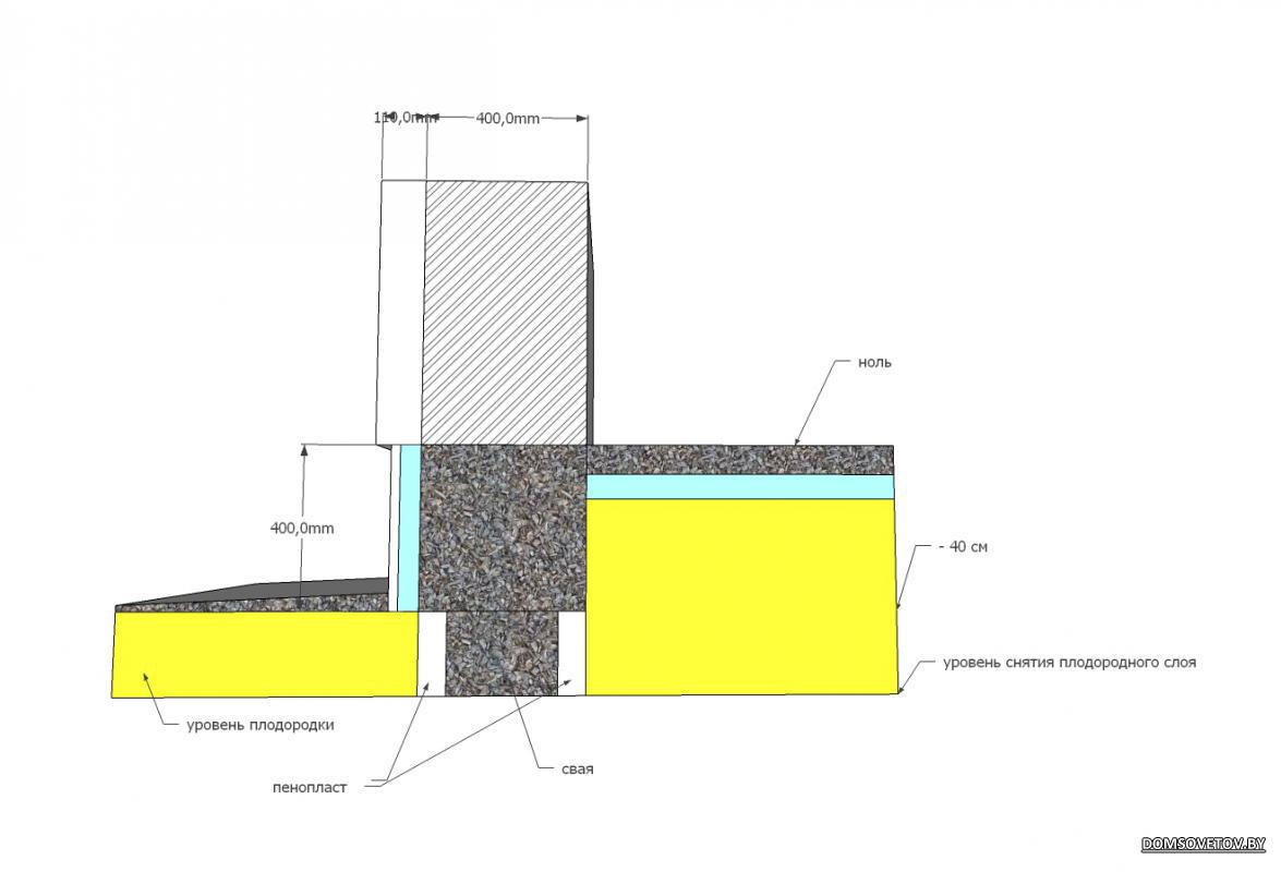

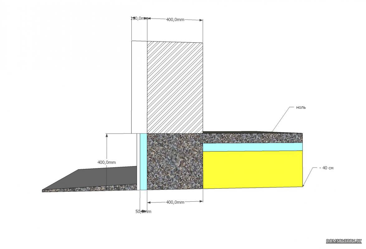

@Dimagr, на какой высоте от земли вы хотите сделать свой пол? Если это 40 см, как на последнем чертеже, то делайте свой фундамент таким образом по высоте чтоб лента (она у вас вроде 40 см) и была тем самым цоколем высотой 40 см. Утеплите ее ЭППС (но не ватой), а сверху пойдут блоки стены. Уровень пола у вас таким образом получится +40 см от уровня земли.
Так сделать будет правильно.
На рисунке что я вам привел вверху (из вашего проекта) скорее всего просто закралась ошибка\опечатка.
Что касается конструкции свайно-ростверкового фундамента - он не требует заглубления ленты в грунт, таким образом у вас все получится как положено.
---------- Сообщение добавлено в 00:58 ---------- Предыдущее было в 00:36 ----------

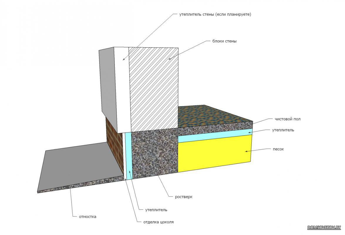

я не знаю толщины ваших стен и утеплителя, но набросал вариант для представления как оно должно было бы выглядеть на первом рисунке
Ну и для понимания как оно на местности после снятия плодородного слоя:
