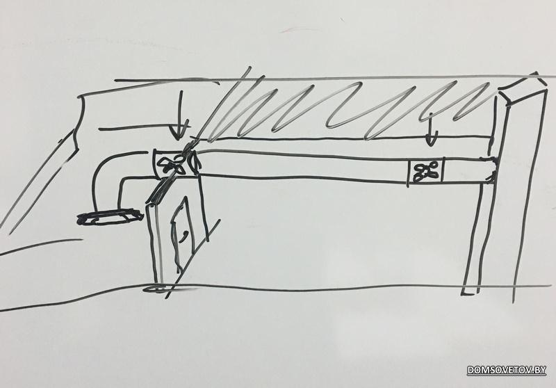

Не знаю в каком месте воздуховода правильнее поставить вентилятор.
Ситуация примерно такая, из санузла нужно организовать вытяжку, по плану это горизонтальная труба длиной 5 метров, входящая вент шахту. При этом эта труба начинается в санузле и проходит по помещению гардеробной комнаты, там же находится вентканал на улицу.
В каком из указанных двух мест лучше установить вентилятор: в помещении санузла, далеко от канала или прямо у канала, в помещении гардеробной комнаты?
Мои рассуждения (опасения):
в каком варианте больше шумность работы?
Что с влагой в трубе после отключения вентилятора?
Движок может накрыться, как эстетически лучше организовать возможность доступа к нему?
Старый 27.02.2018, 20:16   #26 или 303800
Сообщений: 15,409
есть канальники с маской фланцем.
на шумность можно забить.

Присматриваюсь к такому: http://vozdux.by/bytovye-ventilyator...n-line-125-320

Сообщений: 4,820
Репутация: 35
У меня нормально тянет подобного вида и без вентилятора. Правда горизонтальный участок метра два.

Ещё будут мысли у кого: в какой части воздуховода лучше ставить вентилятор?

Сообщений: 15,409
@Lama,
надо репу чесать.
напорный или на разряжение. хз.
(вы меня опережаете по темпам. у меня тоже такие проблемы. я ещё не думал.)
тут как писал миша , при наличии естественной маломальской тяги достаточно только подтолкнуть.
например сейчас 10метровый горизонтальный кусок из +10 в -10 тянет сам по-себе немного.
а если это просто прогон воздуха.....хз.
у меня есть и канальники и какие-то монструозные вентиляторы , хотя тоже по 50 вт.
тут надо спрашивать кого-то из профессионалов. (ответ-то простой..но я его не знаю)
