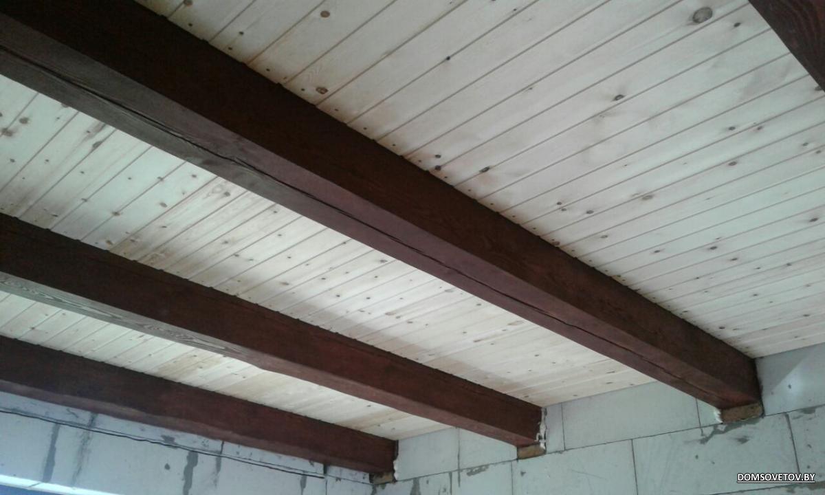

Всем привет!!! Вот что получилось. Вагонку садил на саморезы жёлтые, балки 150×200 это балки перекрытия на втором этаже тоже комната. Вроди ничего

Сообщение от rogivil Посмотреть сообщение
150×200
уважуха..
гвозди потом плинтусом? нет?
---------- Сообщение добавлено в 18:37 ---------- Предыдущее было в 18:36 ----------
балки надо быдо шлифануть и под лак /пропитку.
а то они как-то не выглядят апетитно.
(хотя фотик часто врет. вижу вторая балка с рисунком.)
кстати на будущее-
есть тема-рисовать через трафарет на балках орнаменты.
в данном случае это тоже будет хорошо смотреться.
я б не закрывала. люблю вот так. определённое очарование в этом есть.

@magari, в энтом случае важны типы головок.
хорошо смотрятся конфирматы. в 1 линейку.
---------- Сообщение добавлено в 18:41 ---------- Предыдущее было в 18:40 ----------
кстати это вагонка или другой тип доски.(штиль или потолочная?)

@rogivil, как удалось вагонку между балками аккуратно втиснуть? Или просто каждый кусок отрезали в размер.
Я думаю в каждой балке по две четверти выбрать и под них вагонку подсовывать, чтобы краев вагонки не было видно вообще.

@freeze, я в круглом бревне выбирал паз. и вставлял сверху.
ещё в процессе.
очень муторно.

rogivil, чем у Вас покрыты балки? Лак или краска? Если можно выложите детальную инфо. Судя по фото, такой же цвет балок точь в точь подойдет для одной из комнат в нашем доме. (Хорошо женится с цветом уже купленной мебели).
Всем доброго времени суток!!!! Цвет балок Палисандр аква покрыты 2 раза, брал на Уручье Русский лес, между балками вагонка штиль, резал в размер, и на саморезы, т.к. планирую если из россии привезут тёплую плёнку Плэн, то откручу и два пролёта повешу.
---------- Сообщение добавлено в 08:53 ---------- Предыдущее было в 08:47 ----------
Кстати отвечаю на предыдущий вопрос фото на тел самсунг, немного не то текстура видна, балки шлифованы, может не профессионально, мне для дачи сойдёт. Кстатицвет выбирали долго, купили открыли пипец, цвет в банке сереневый, отказались, но что то стрельнуло размешать тщательно, и опа, всё гуд. Не пугайтесь сразу на балках будет не тот цвет по мере высыхания всё проявляется, второй раз покрыли балки стали насыщеннее. Попробую фотку скинуть готового исполнения с Ксиоми
---------- Сообщение добавлено в 08:56 ---------- Предыдущее было в 08:53 ----------
Дополню, балки это перекрытия, на них на втором этаже доска 30ка это пол, вот и к ним я крутил рейку 20×40 а на них евровагонку штиль.
---------- Сообщение добавлено в 09:08 ---------- Предыдущее было в 08:56 ----------
Да ещё вагонку крепил с зазором с каждой стороны для расширения, и эти щели и саморезы закроются рейкой в цвет балок, ещё не делал на днях сфоткаю и выложу
