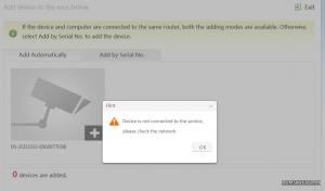

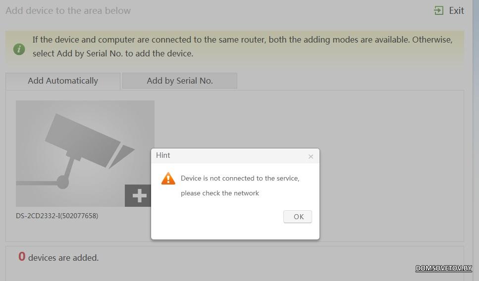

А еще сегодня настроил удаленный просмотр через интернет с использованием сервиса ezviz7.com от Hikvision
У Вас камера 2d2332-i ?
Я зарегился на данном сервисе, жму Add, камера в опере и експлорере находится,но не подключается.
---------- Сообщение добавлено 27.03.2015 в 00:17 ---------- Предыдущее было 26.03.2015 в 23:57 ----------

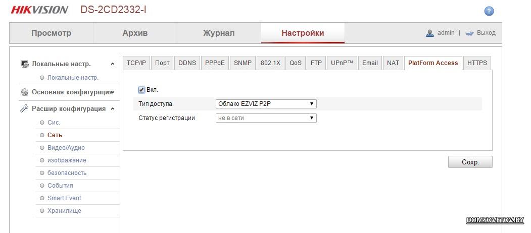

Также она не видна в сети в настройке камеры, поле Статус регистрации:

Сообщение от evg Посмотреть сообщение
Я зарегился на данном сервисе, жму Add, камера в опере и експлорере находится,но не подключается...
Также она не видна в сети в настройке камеры, поле Статус регистрации.
Я вчера попробовал, но не подключилось. Все было точно как у Вас. Но потом я полез править настройки камеры в закладке TCP/IP (там не все было прописано, как надо). Из веб-интерфейса не удалось сохранить настройки. Решил, что регистратор как-то блокирует эти изменения. Вырубил его, но тоже не помогло. Залез в iVMS-4200 и им изменил нужные настройки. Вот тогда в последнем окне (как у Вас на картинке) камера точно стала online, но в сервисе ezviz не подключилась. Сегодня попробую разобраться.

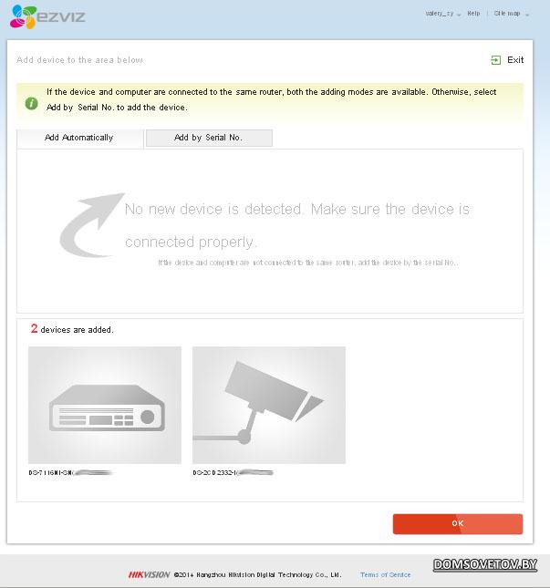

Ночью код верификации наверное плохо ввел. Сегодня подключил камеру к Ezviz с первого раза.

Ого, Ezviz еще и записывает картинку с камеры. Можно отмотать назад и посмотреть! вопрос только в том, как велик может быть этот архив?

Сегодня подключил вторую камеру DS-2CD2032-I. Поменял только IP и она сразу видна в web интерфейсе на закладке Platform Access как Online.
А первая DS-2CD2332-I - до сих пор "не в сети".
Ещё третья есть, тоже DS-2CD2332-I, нужно будет её проверить
