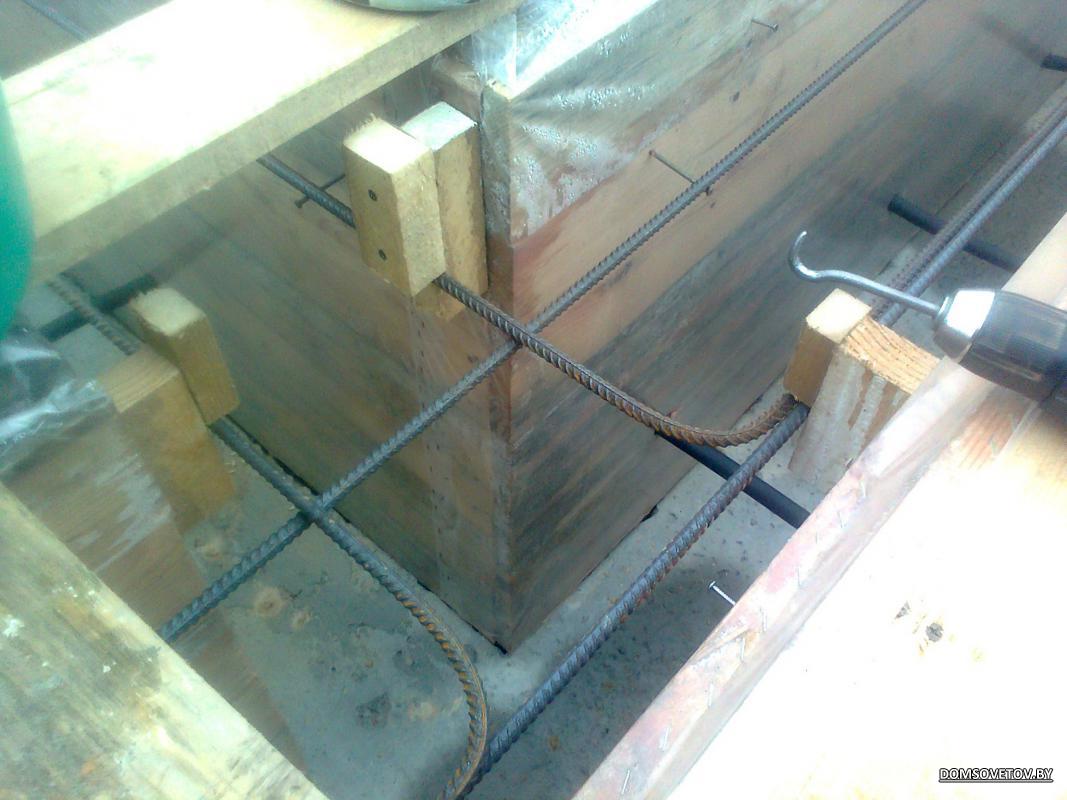

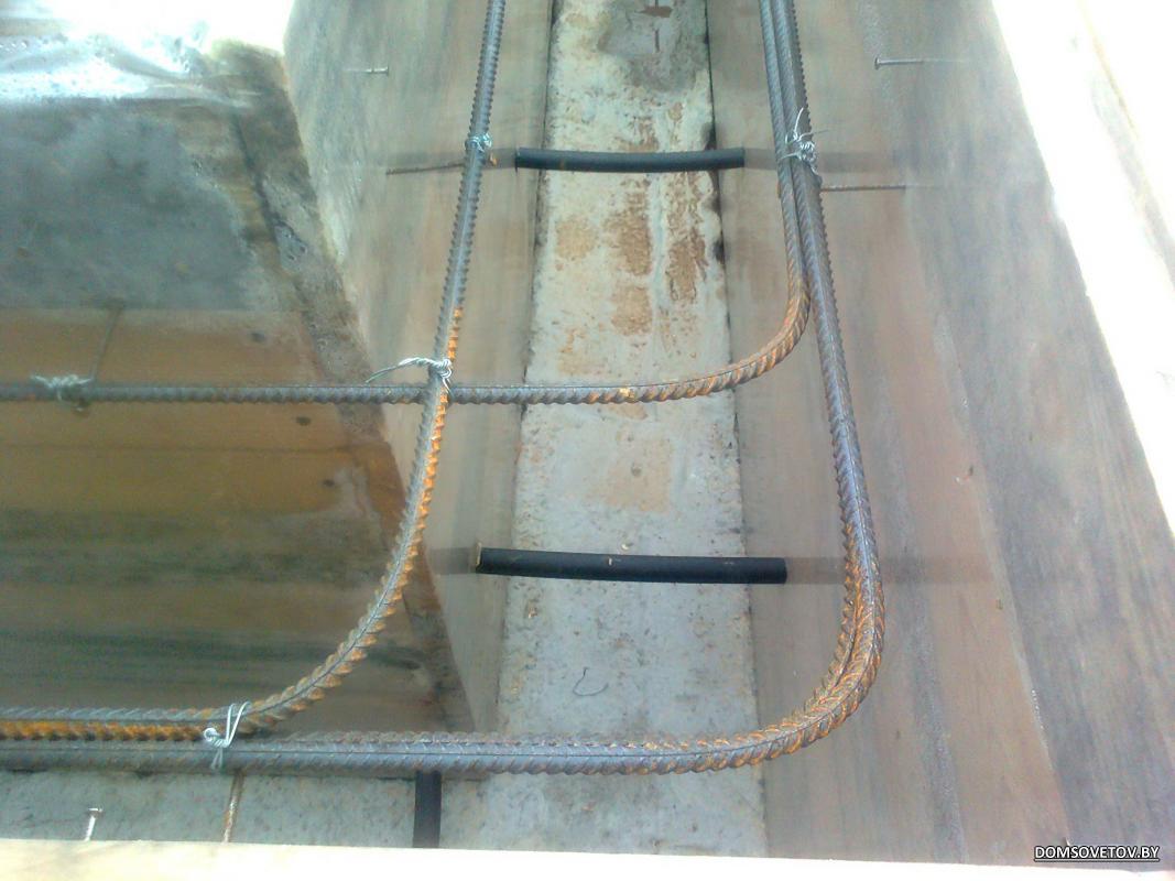

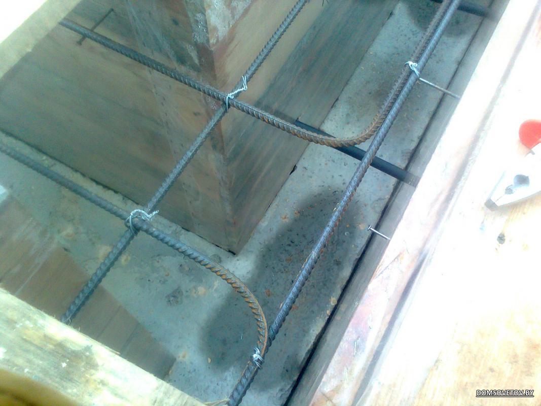

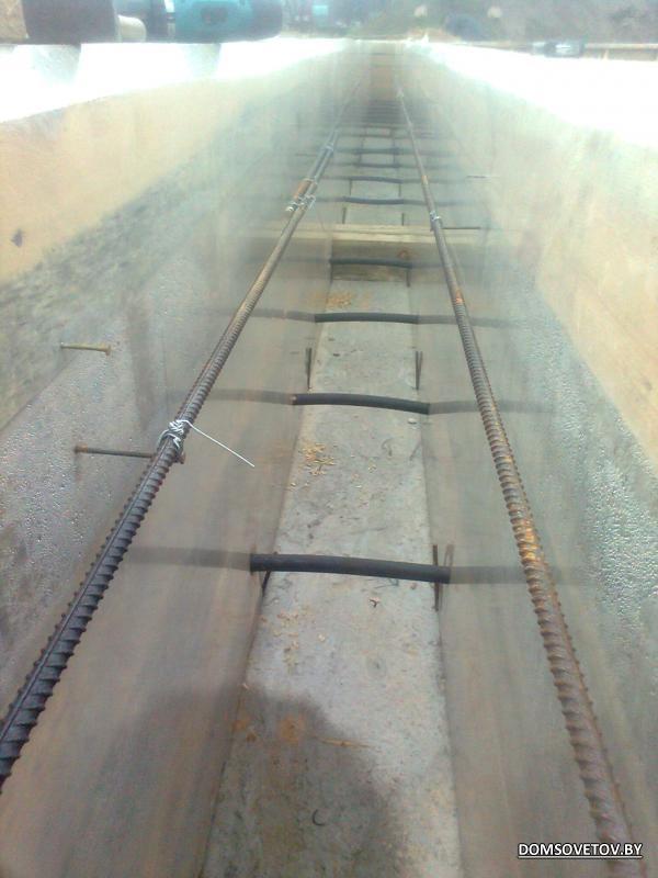

Средний не нужен, как и всё вертикальное. И вместо 3 по 12 достаточно 2 по 10мм, т. к. это все конструктивно. Ну, если уже есть 12, то все равно 2 прута, их и закрепить проще, чем 3.
Такие высокие балки не требуют серьёзного армирования. У меня на такой ленте дом с двумя уровнями плит, не самой малой длины. Только она 300мм шириной.
Как закрепить верхнюю горизонтальную арматуру без вертикальной, я уже показывал, если нужно, повторю.

Рекомендую делать не минимальный защитный слой сверху, а в районе 40-50мм, если не хотите наблюдать усадочные трещины по арматуре, на следующий день. Не то чтобы трещины, а скорее промятости в мелкой сетке трещин.
На фото верхние мелкие гвоздики отмечают уровень заливки бетона, по ним ориентируешься при разглаживании.
