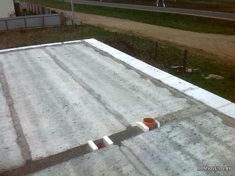

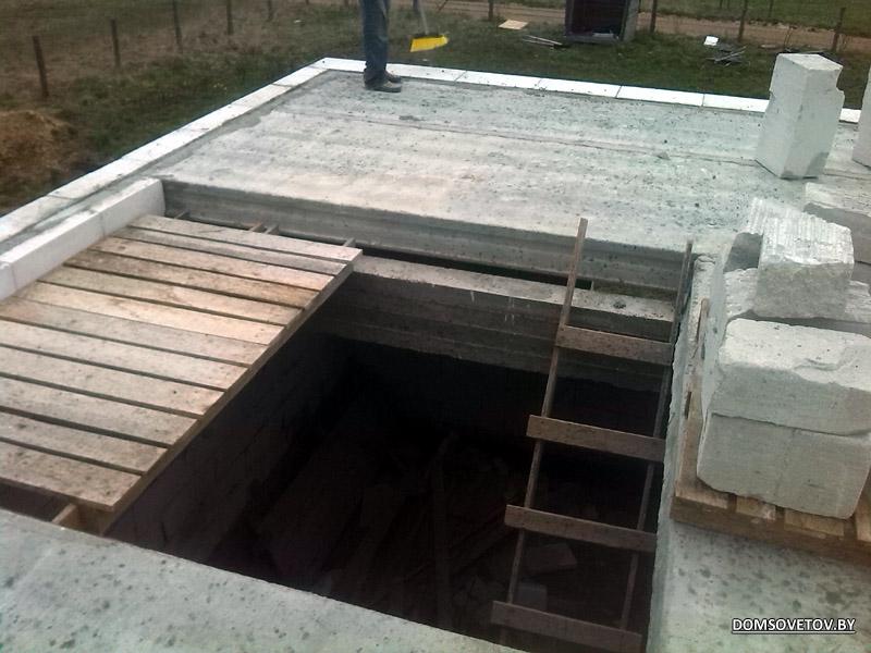

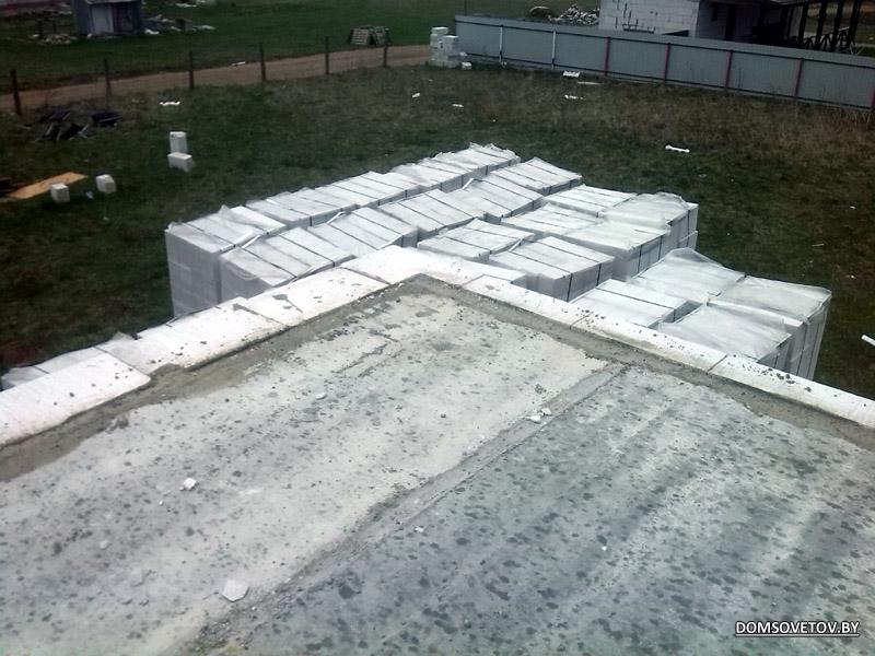

Старый 01.05.2015, 21:47   #308 или 224894
Сообщений: 4,047
@Nick_Shl, а чего без пенопласта по торцам плит?
Старый 01.05.2015, 22:31   #309 или 224903
Nick_Shl
Регистрация: 20.01.2012
Сообщений: 1,842
Плита 120 мм, 200 мм газобетон, куда там в оставшиеся 80 мм еще пенопласт класть? Туда одну нитку 8-ки арматуры положили
Пояс для скрепления плит между собой, он залит немного в дырки(в них затычки), получилось подобие конструктора LEGO. А если потом дому утеплять, то пофигу какие там пояса.
Старый 01.05.2015, 22:41   #310 или 224904
Сообщений: 4,047
а вот я уже второй день думаю как при таких же вводных все же впихнуть пенопласт
