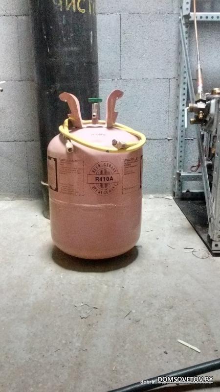

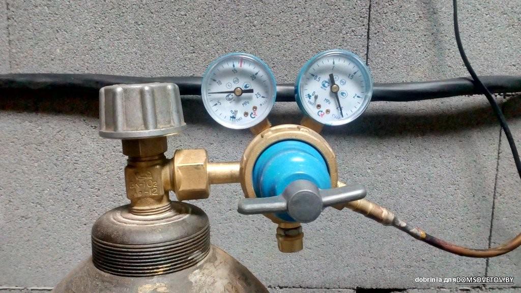

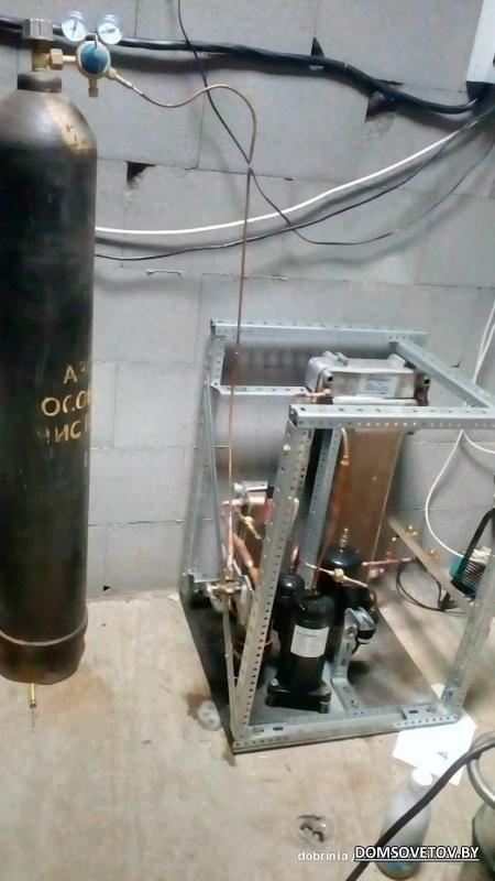

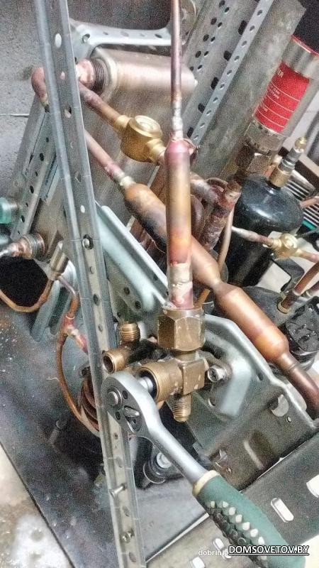

Купил фреон, опресовал азотом свой ТН. Было найдено несколько дырок, все исправил. Стоит под давлением 22бар, преварительно в субботу запуск если успею купить спирт или гликоль.

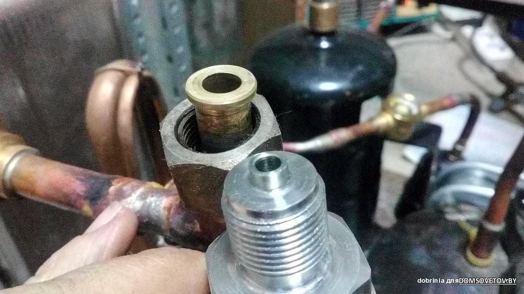

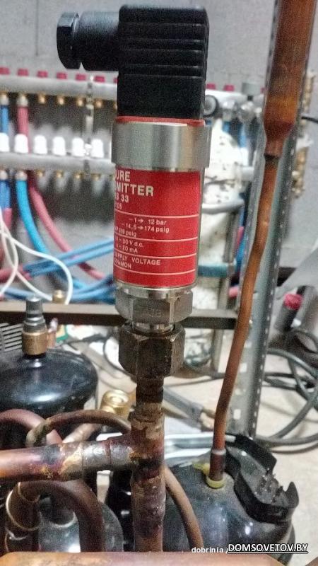

@Dobrinia, датчик давления для ЭРВ не монтировал перед опрессовкой?

@Андрей.80, на третей фотке он виден.
Кроме того датчик давления нагнетания тоже есть ибо халява.. когда датчики остальные прикручу и контроллер то опишу этот момент с фотками.

@Dobrinia, я к чему спросил, датчик на всасе обычно работает в диапазоне -0.5-8Бар. Если давление превысит, может придти кердык датчику.

@Андрей.80, у меня такой запасной есть
На самом деле все продумано, у меня датчики AKS33 они до 33 бар держат

Вчера поставил ТН на подставки эквивалентные толщине будущей стяжки и утеплителю, ибо еще до ее заливки в топочной очень далеко. Для корпуса поставил резиновые ножки ... от стиралки Атлант. Сам компрессор также стоит на резиновых опорах, надеюсь вибрации не будут сильно передаваться на пол.
Сегодня буду обвязывать полпиропиленом к СО и к геоконтуру.
В геоконтур купил 100 литров изопропилового спирта, буду размешивать 1 к 3 (25% по объему). Всего нужно около 380 литров залить.
