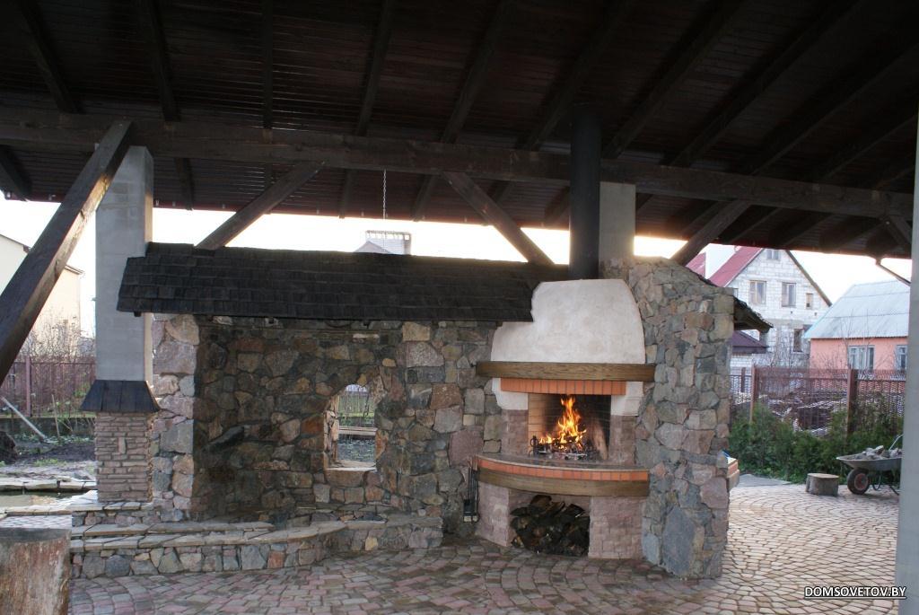

Вот Вам пример
В этом камине нет фундамента в классическом понимании,в этом камине не использовался кирпич вообще(кроме футеровки топки) даже на дымоход.
Поэтому мой Вам совет-найдите сначала мастера,который бы Вас устраивал а потом уже решайте как и что можно удешевить .
ПС За те деньги что Вы озвучили можно изготовить себе камин ,но тот что на фото стоит гораздо больше

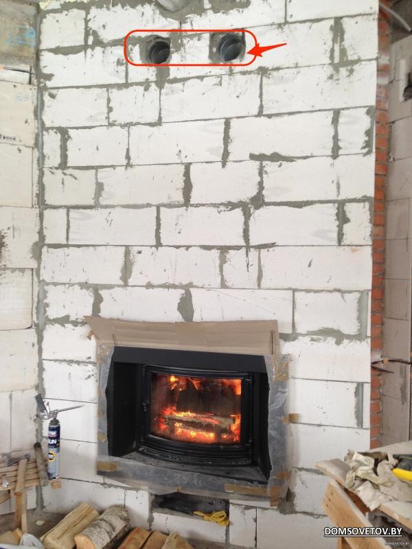

Каминную стену (та что на фото) планирую декорировать напольным керамогранитом. Вверху стены есть 2 150х конвекционных отверстия. Так вот для большей эстетики хочу отказаться от использования обычных металлических вент.решеток. А вместо них прорезать жабры (каждая 150х150 к примеру) в керамограните напротив этих дырок. Керамогранит планирую клеить на Litokol K55.
Вопрос: Не создаст ли горячий воздух (из этих 2 отверстий) проблем для приклеенных плиток, в которых будут прорезаны те самые жабры?

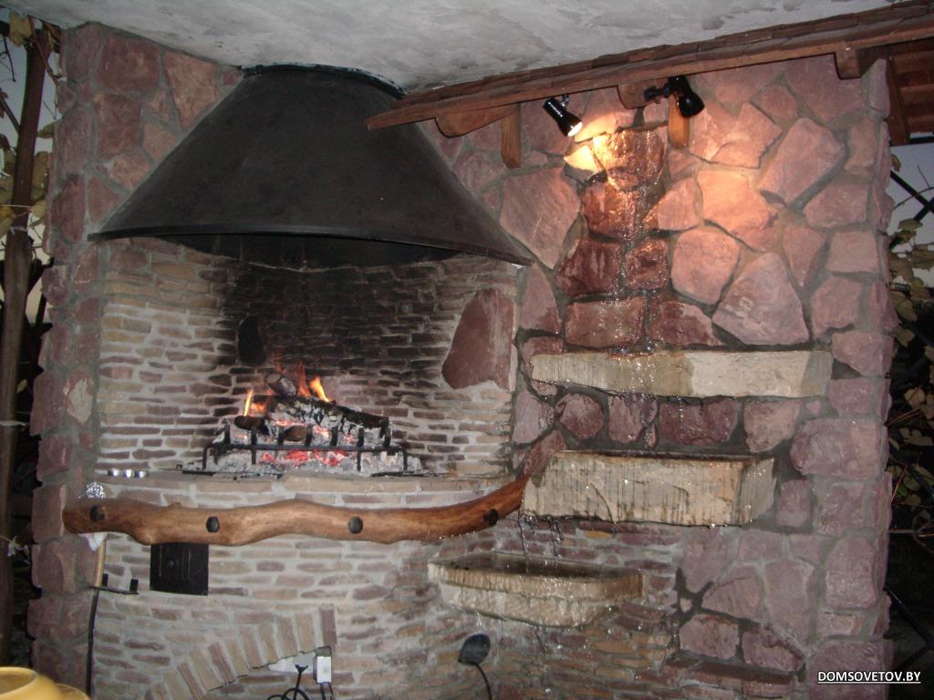

Бывают и такие камины

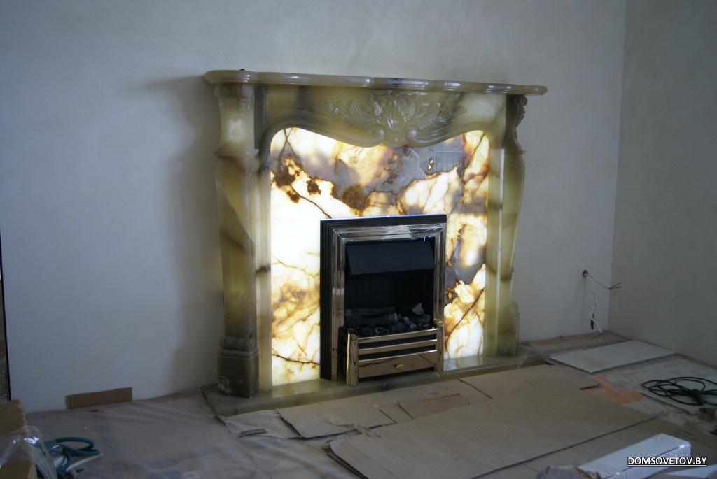

А что за материал отделки? Внутри подстветка просто?
