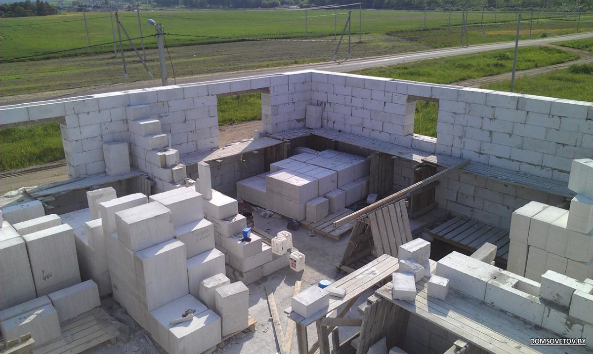

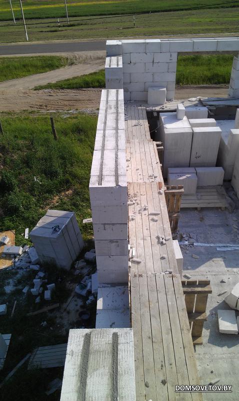

Продолжаем расти:

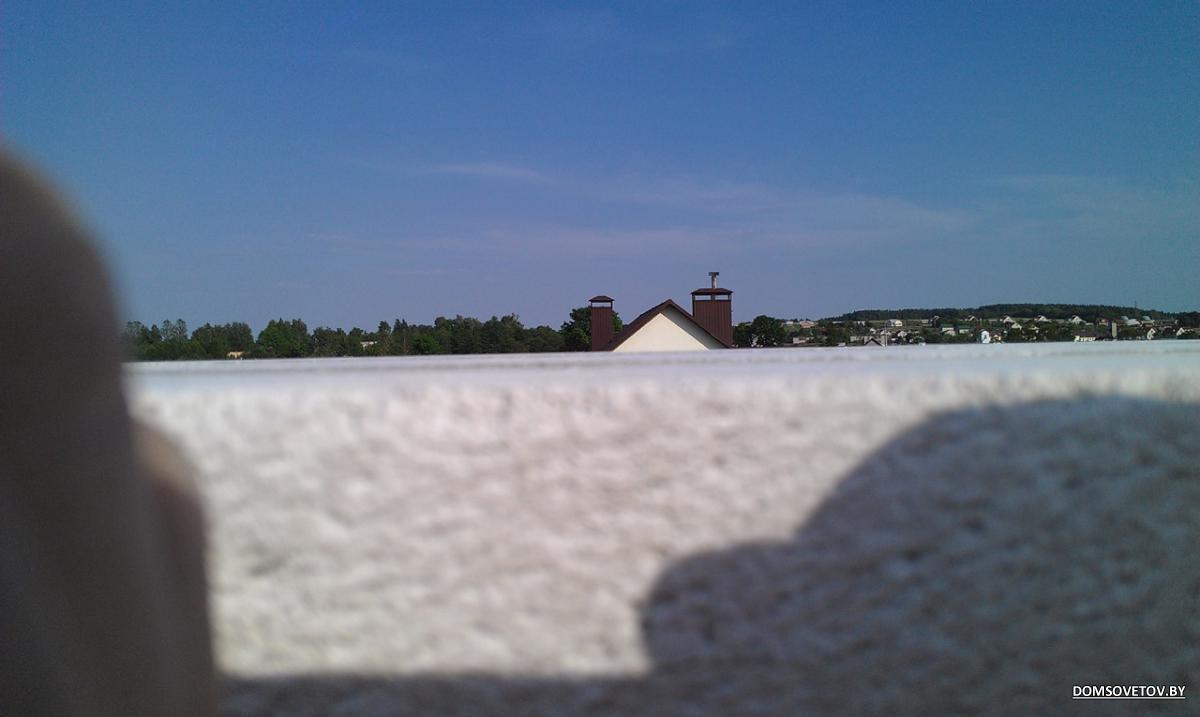

Доросли до такого уровня по сравнению с соседом(это верх окон второго этажа):

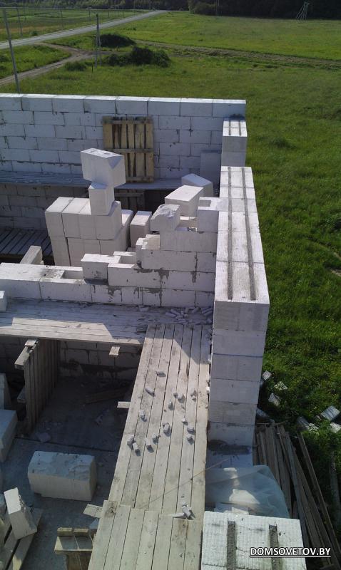

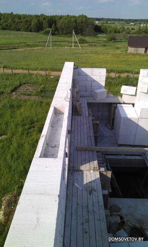

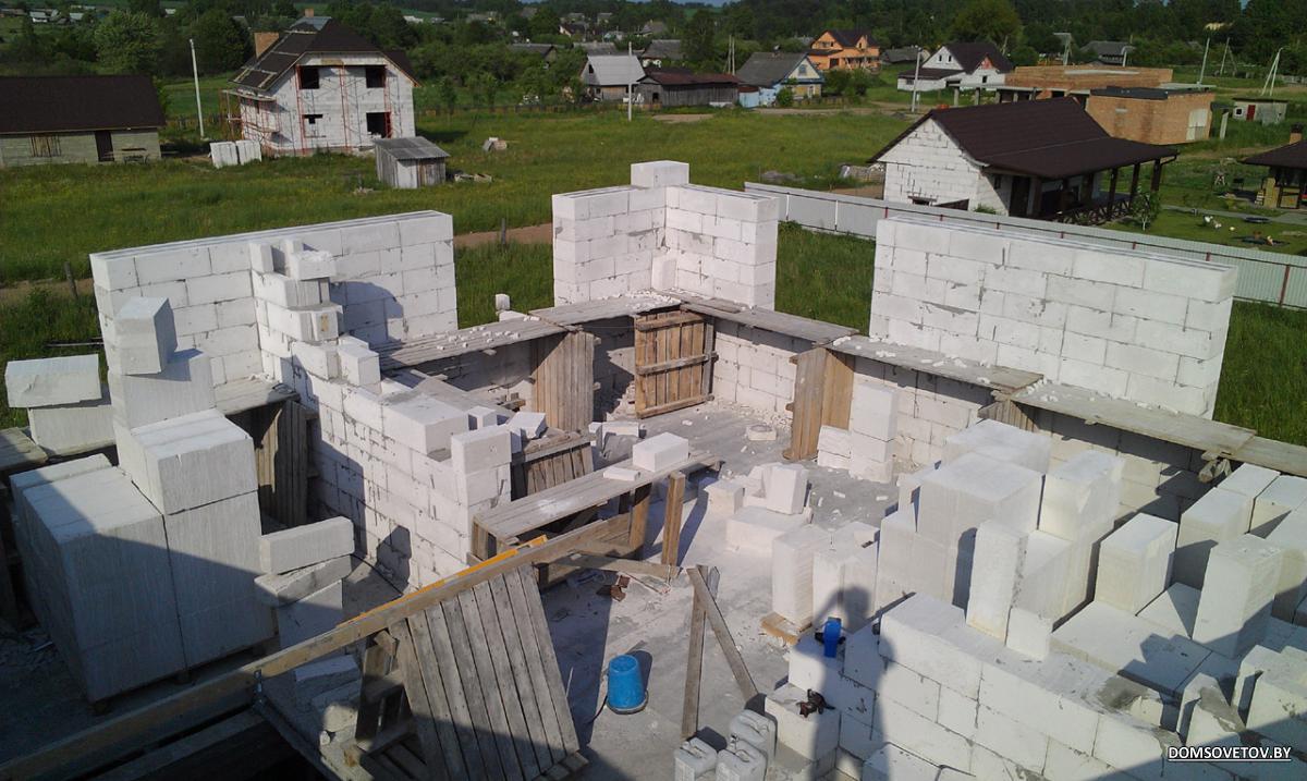

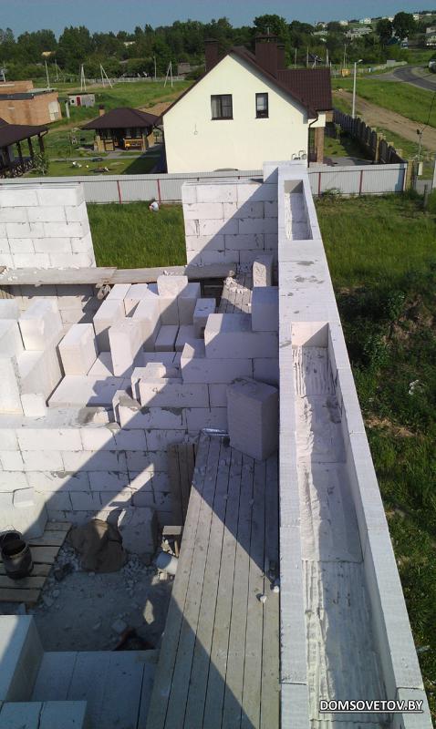

И обзорные фотки с пары углов:

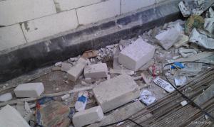

А еще сегодня были найдены нелегальные жильцы:
Выселять не стал...

А еще сегодня были найдены нелегальные жильцы: ...
Выселять не стал...
И у моего соседа на участке такие жильцы завелись под щитом опалубки валяющимся на траве..
По делу: у вас два полноценных этажа?
Зачем такие широкие внутренние перегородки или, возможно, несущие стены на втором этаже?
Старый 08.06.2015, 11:54   #324 или 229032
Nick_Shl
Регистрация: 20.01.2012
Сообщений: 1,842
Да. По деньгам выходит одинаково, а потом биться головой... зачем?
"Инерционность мышления". На первом этаже на эту стену опираются плиты. На втором в ней проходят вентканалы и на нее будут опираться балки перекрытия. Чердак не жилой, так что нагрузки практически не будет. В принципе можно было бы сделать стену на втором этаже толщиной 25 см, ну да ладно. Хуже-то не будет.

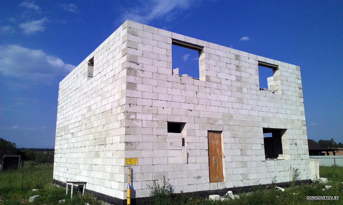

@Nick_Shl, у вас на первой фоте - там газовая труба что ли торчит из земли? как так получилось то ? я полагал, что такая штука начинает быть когда сам дом подключают к газу... а у вас вроде пока рано еще подключаться...

@AAR, возможно газ подводили к существующему фундаменту, а подключаться будет после.
К фундаменту подводить нельзя(но если очень хочется - то можно). Можно подводить к стене. Когда подводили стена первого этажа уже была.
Но газа там пока еще нет.
Такая штука делается до. А потом уже от нее дом подключают по отдельному проекту. Про газ фотки есть еще вот и вот.
