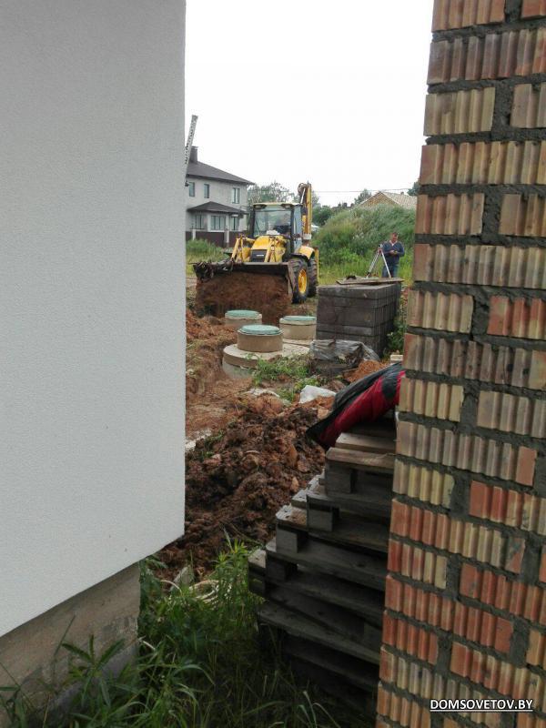

Потихоньку продолжаем работы.
Сделали канализационные колодцы и подвели к ним канализацию.
Решил поставить их треугольником, а не в линию.

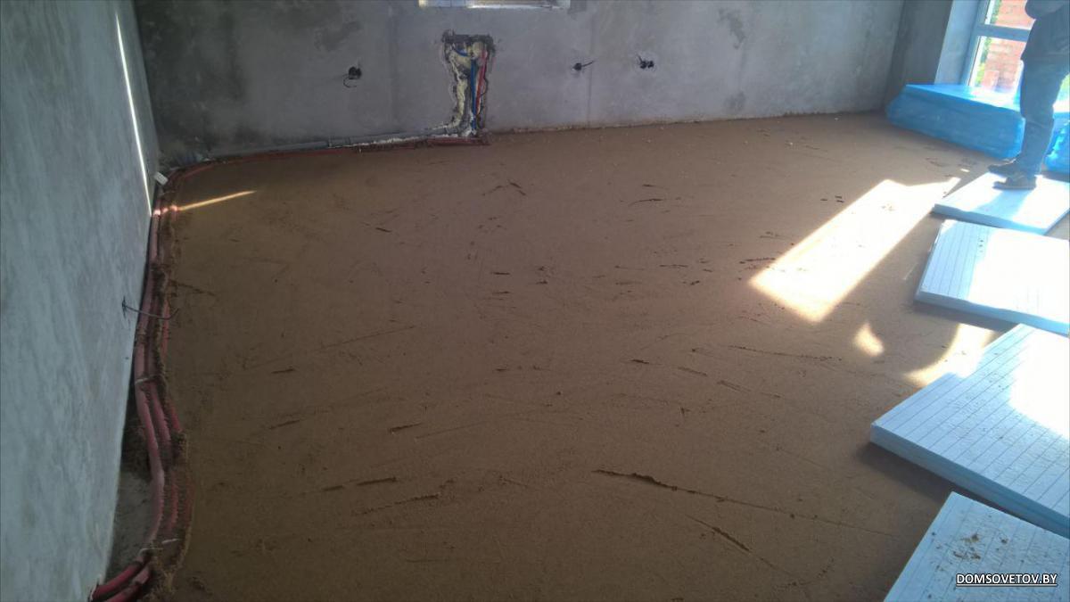

Тем временем стяжечники выровняли полы.
Перепады на первом этаже - 4 см.
На втором - 1 см.
Немало, но стяжка все равно толстая.
На первом этаже еще 6 см утеплителя. На втором - 3.

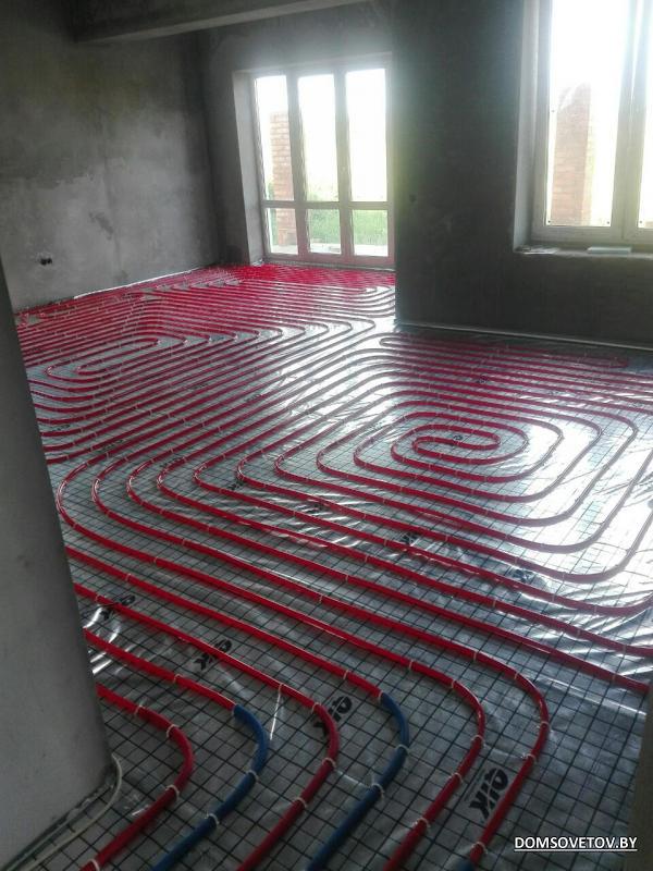

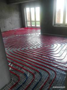

Ну и начали укладывать теплые полы.

Старый 16.06.2016, 22:30   #337 или 266091
Сообщений: 3,771
Снимали скрытой камерой из укрытия?
Похоже на напёрстки: угадайте где ...?
@AlLucky, кстати, крышки на колодцы пластмассовые?
Старый 16.06.2016, 22:41   #338 или 266092
AlLucky
Регистрация: 30.09.2012
Сообщений: 352
@illarion, ага ) чтоб не смущать строителей ))
На самом деле - это сами специалисты снимали и присылали мне, пока я не мог подъехать сам.
На днях приеду - оценю и пофоткаю.

@AlLucky, а как делали колодцы? сколько колец\какие?
Старый 17.06.2016, 12:05   #340 или 266154
AlLucky
Сообщений: 352
@Kiz, 3 колодца по 2 полутораметровых кольца и сверху накрывочное колечко.
