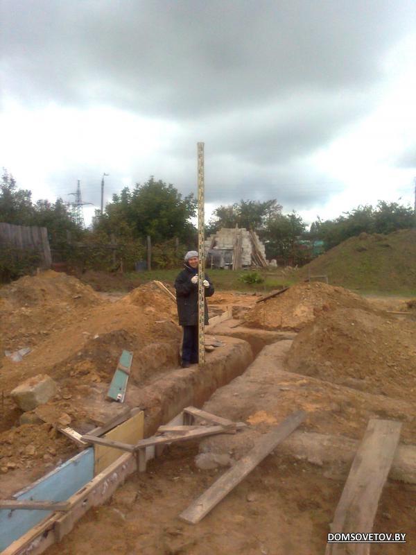

у меня есть рейка старая деревянная, но пользуюсь ей только при планировке грунта и грубых отметках, например, отбивал верх подземной части фундамента. В остальных случаях использовал раскладной плотницкий метр, он точнее и легче. Приноровился им даже пользоваться в одно лицо, т.е. приладил к нему подпорочку.
