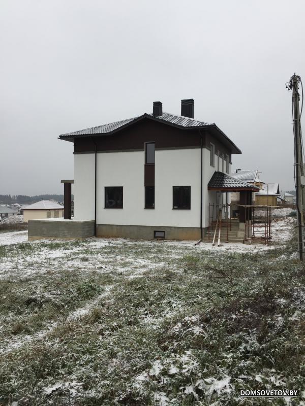

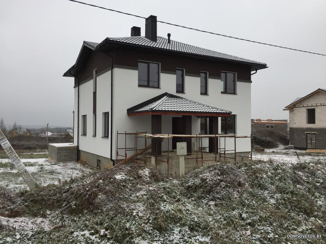

Накрыли крыльцо, осталось подшить и водосточку и на этом закрываю сезон.

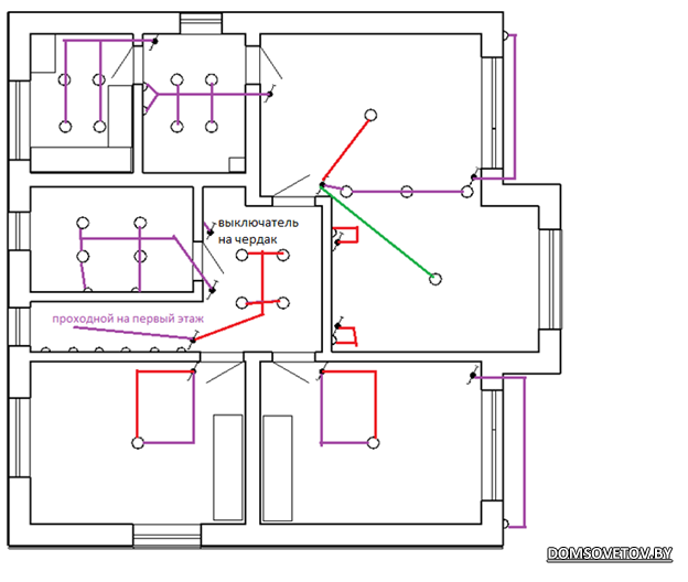

Старый 27.04.2019, 10:45   #349 или 319568
a.yenzh
Регистрация: 18.04.2017
Сообщений: 457

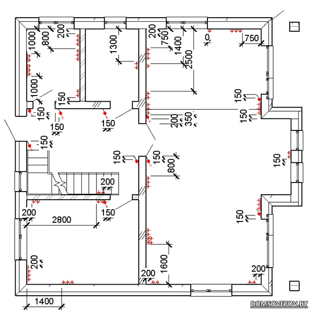

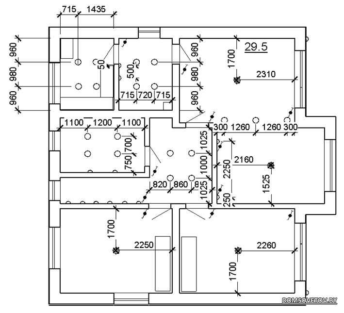

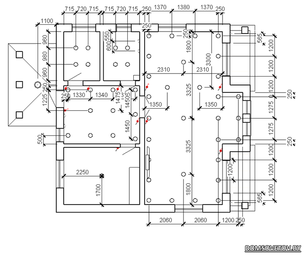

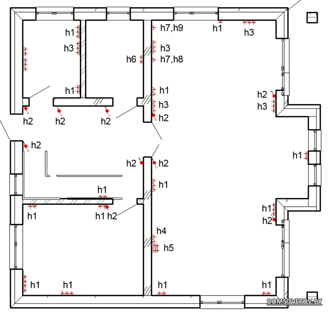

Начинаю делать электрику.
Этаж 1
Освещение
Розетки
h1 – 50 см (все высоты от плит пола и по центру подразетника), пол еще поднимется на 17 см.
h2 – 110 см
h3 – 115см
h4 – 75 см
h5 – 160 см
h6 – 135 см
h7 – 23 см
h8 – 190 см
h9 – 150 см

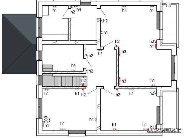

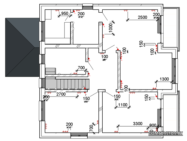

Этаж 2
Освещение
Розетки
h1 – 45см (все высоты от плит пола до центра подразетника), пол еще поднимется на 10 см
h2 – 105см
h3 – 110см
h4 – 130см
h5 – 210см
По щитку на каждый этаж.
Группы первого этажа
- Ввод дом 32А
- Реверсивный рубильник 40А ABB
- Ввод генератора 32А
- УЗМ 50
- УЗМ 50
- УЗМ 50
- Котельная + сан.узел + спальня свет 10А
- Гостиная + кухня свет 10А
- Скважина 10А
- Септик 10А
- Внешнее питание свет 10А
- Питание цоколь свет 10А
- Котёл 16А
- Духовой шкаф + микроволновка 16А
- Варочная панель 32А
- Коридор + котельная + сан.узел. розетки 16А ДИФ
- Спальня розетки ДИФ 16А
- Гостиная + кухня розетки 16А ДИФ
- Питание внешнее 16А ДИФ
- Питание цоколь 16А ДИФ
- Стиральная машина + сушильная 16А ДИФ
- Водонагреватель 16А ДИФ
- Коридор свет + слаботочный щит + охрана 10А Неотключаемая группа
- Холодильник 16А Неотключаемая группа
- Кнопка Отпуск 32А
Группы второго этажа
- Ввод 32А
- Комната 1 свет 10А
- Комната 2 свет 10А
- Комната 3 свет 10А
- Сан.узел + гардероб 10А
- Питание чердак 10А
- Комната 1 розетки 16А ДИФ
- Комната 2 розетки 16А ДИФ
- Комната 3 розетки 16А ДИФ
- Сан.узел + гардероб 16А ДИФ
- Питание чердак 16А ДИФ

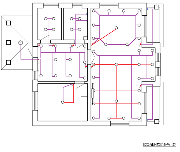

Разводка:
Цоколь – по полу первого этажа (свет и силовая часть)
1 Этаж – по полу силовая часть, по потолку свет
2 Этаж – по полу второго этажа (свет и силовая часть)
Критика и советы приветствуются
Старый 27.04.2019, 10:57   #350 или 319570
a.yenzh
Сообщений: 457
Возник вопрос с распред коробками для розеток. Нужен совет по их размещению. Пока планирую их разместить на уровне розеток (от пола 30 см). Соединение планирую скруткой с пайкой и коробки сами будут вмурованы в стены. Такой же вопрос с коробками для освещения. Нормальный ли вариант расключение освещения в углубленных подразетниках выключателей или лучше в коробках на потолке.
