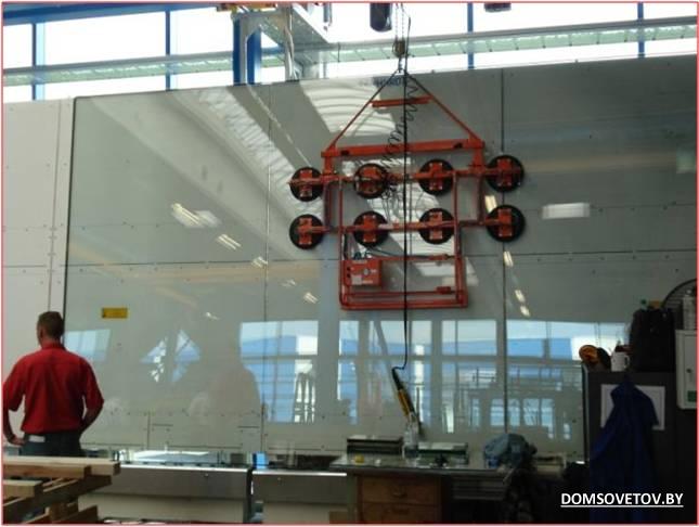

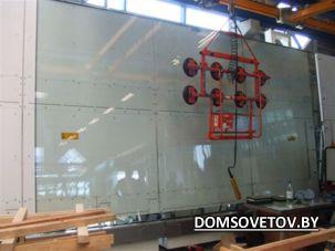

Для пополнения знаний. Где-то в спорах на форуме, или кто-то из производителей стеклопакетов (когда искал себе большие СП) читал (слышал), что СП с рамкой SS не обладают достаточной жесткостью и что чем больше размер, тем вероятнее нарушение целостности СП (даже при перевозде СП вне оконной рамы). Так ли это?
Добавлю еще про прочность.
Инженеры немецкой фирмы SchollGlas провели такой тест. Взяли 2 стекла джамбо-размера 6,3х3,3 метра (каждый площадью 20,79 м2) толщиной 6 мм (каждый весом 311,85 кг, общий вес 624 кг) и соединили их рамкой Super Spacer. Стекла держались только на акриловом клее рамки, без вторичной герметизации. Такой стеклопакет был поднят при помощи вакуумных присосок за одно стекло на 15 минут. Второе стекло не сдвинулось ни на миллиметр.
