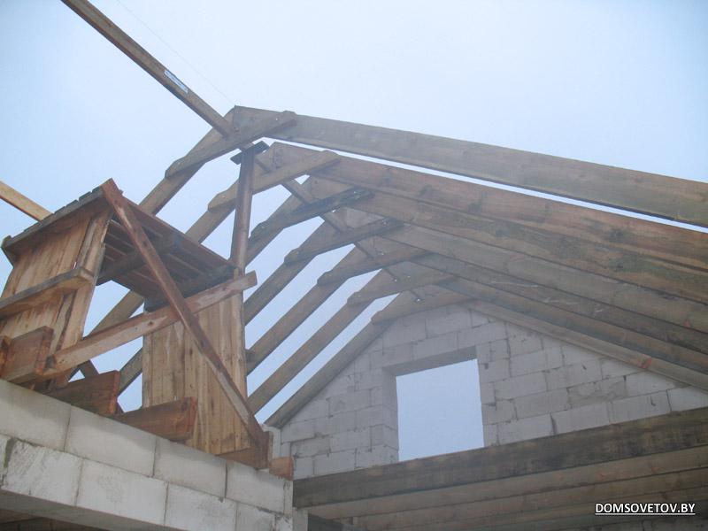

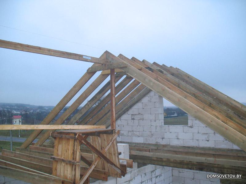

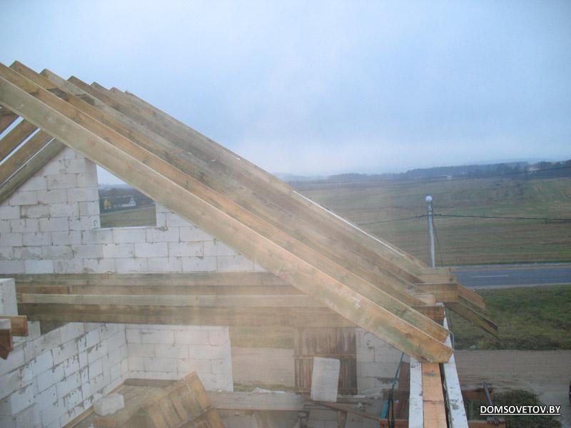

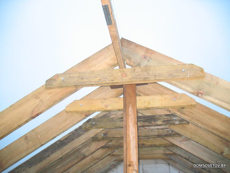

@Nick_Shl, никогда не видел, чтоб коньковый прогон так соединяли : стык+уголок сбоку. Но по фото вроде не прогибается..
А откуда столько черноты на лесе? На земле лежало что-ли?
Старый 09.11.2015, 14:35   #366 или 241604
AAR
Регистрация: 22.07.2014
Сообщений: 1,217
@Nick_Shl, а как стропилины к мурлату фиксиовали? по фото не понял. уголки не будете набивать?
Старый 09.11.2015, 15:04   #367 или 241607
Стэлс
Аватар для Стэлс
Регистрация: 23.03.2012
Адрес: Минск/Колодищи
Сообщений: 1,877
@AAR, скорее всего пара гвоздей 120-к с двух сторон. У меня так 2года крыша стояла, "временно" закрепленная, только потом уголки через одну стропилину поставил
Старый 09.11.2015, 15:35   #368 или 241611
Сообщений: 3,610
@Nick_Shl,
У меня тоже возник такой вопрос.
Скорее всего лежал без перекладок или перекладки тонкие. Не продувался. Достаточно 2-3-х дней.
Старый 09.11.2015, 15:39   #369 или 241612
Сообщений: 3,610
Если это коньковый брус, то правильнее в него стропила стыковать. А так он не несет никакой смысловой нагрузки.
Старый 09.11.2015, 18:49   #370 или 241636
mikola
Регистрация: 07.06.2011
Адрес: Ратомка
Сообщений: 1,649

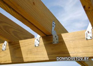

Я всегда не понимал конструкционный смысл этих уголков. Они ж как мертвому припарка. Либо специальный крепеж для стропил
либо классическая кованная скоба. Нагрузки там на сдвиг (наружу) и на отрыв (вверх), если на сдвиг еще кое как работают, то на отрыв.... никак.
