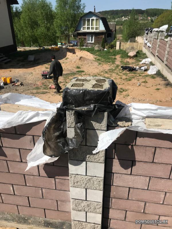

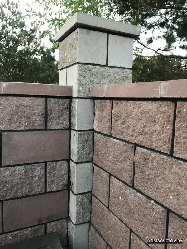

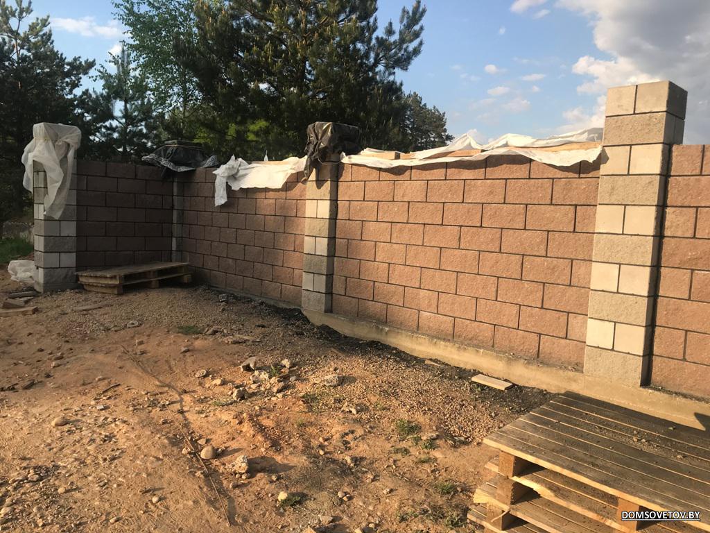

Заливка внутри столбиков, сразу всех в один день, раствор на смеси С12, штыковался длинной арматурой
Накрывки, были варианты, положить на клей сразу, прочно но не очень эстетично, без шва. В общем добавляли в раствор клей люкс плюс на шов под накрывками
Последний раз редактировалось srv; 12.05.2018 в 23:41.

@srv, клей добавляли в раствор для прочности? Самому предстоит накрывки укладывать. Смущает их малый вес-10 кг. Да и лента у меня высотой всего в один блок.

@Икс, Клей добавляли для лучшей агдезии. Часто бывает, что накрывки не приклеиваются и потом шатаются. Поэтому можно 1)без шва, сразу на клей. Не очень эстетично, но прочно 2)добавлять клей в раствор, для повышения агдезии и 3)сначала делают обычный шов на раствор, потом когда подсохнет, снимают и уже к шву приклеивают клеем.
У меня по 2 варианту сделали, хотя сначала хвалились, что сделают по 3-му, но судя по всему поленились. Но работа продолжается, если будут плохо держаться, можно посадить ещё на клей.
