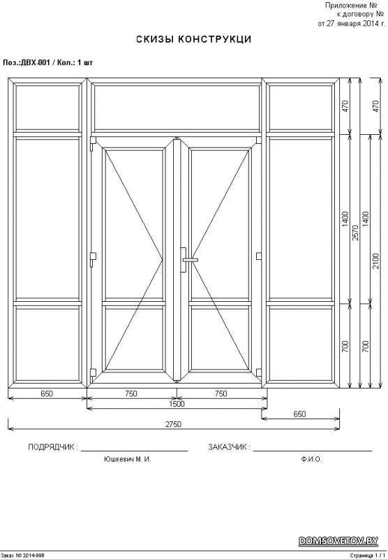

Есть еще проем под выход на терассу. Это скорее в тему про двери, но спрошу тут, проще все сразу заказать, еще и входную дверь тоже думаю ПВХ поставить.
ширина 2800, высота 2570. Хочется две открывающиеся нараспашку двери, чтоб между них небыло рамы.
Какие лучше размеры проектировать?

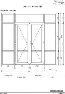

я бы разбил дверь на 4

Uram, Спасибо, очень наглядно, а то я поленился детально все просчитывать. симметричный вариант явно красивее!
Пара моментов интересна
1. 700 мм от пола перемычка добавлена. Какие могут быть неприятности если делать без нее?
2. Какой высоты порожек получается в такой двери? Хочется чтоб и не продувало и можно было летом распахнуть две дверьки и спокойно ходить. Есть у меня пример где поменяли двери и порожек вышел добрых 5 см. Первые разы спотыкался об него, а потом привык
Как вариант думаю можно опустить чуть ниже всю конструкцию и высоту пвх профиля можно сровнять с чистовой отделкой пола. А на терассе, куда дверь открывается, сделать пол чуть ниже.

Сообщений: 7,074
кмк, перемычки желательны - жёсткость конструкции. Если бы дерево или алюминий, то наверное без проблем и без перемычек, а ПВХ, хз.
Но ПВХ ж ведь снаружи, а внутри металлический профиль должен быть, насколько я понимаю данный вопрос. Его жесткости, конечно, может не хватить, но тут и по ширине не так и много, да и если 3 петли на двери то провисать не должно.
