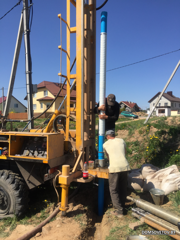

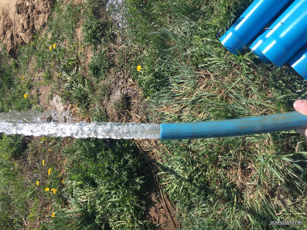

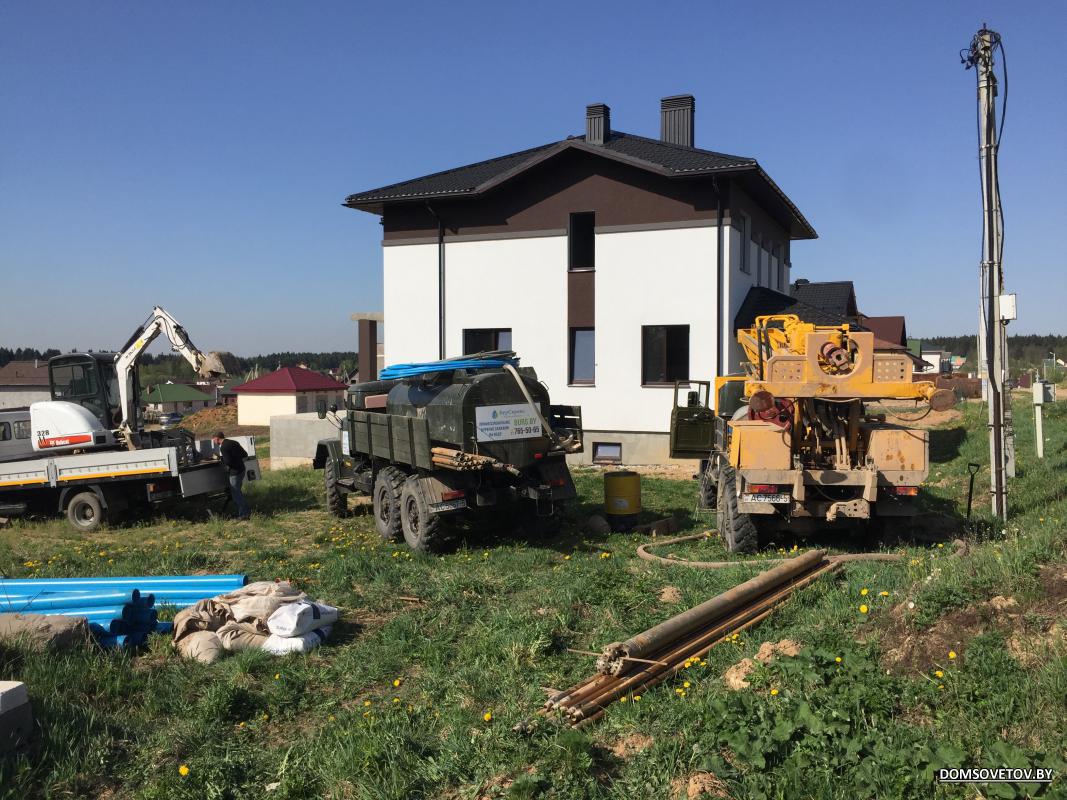

Сегодня бурили скважину. 54м. статика 25м динамика 36м при насосе 6м3/час. Приехали в 9-30 уехали 16:00. Думал будет дольше.
