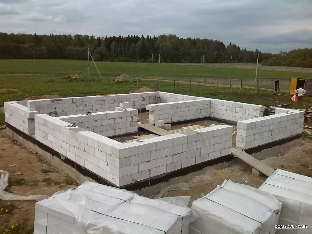

А еще хочу блоки показать. Местами это ужас. Ладно бы мелкие сколы на углах... ладно бы при разгрузке покоцали...
У Вас ещё не так страшно, не раз видел и работал с более "покоцаными". Один поддон блоков был настолько бракованным, толи разгружали так, что 25% блоков раскалывались по диагонали, вот их тяжело пристроить.
Целые, но треснутые ровно по середине. Вот думаю склеить их что ли...
Зачем? Половинки используете в районе дверных и оконных проёмов.

Блоки-то режу... страшно как бы не ошибся при заказе - не хватит пол куба вот будет прикольно...
Положили 4 ряд:
Для укладки пятого надо уже будет леса городить...

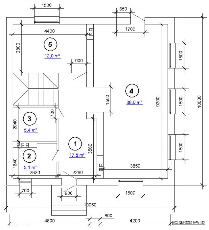

Вспомнил, что еще вентиляция нужна и дымоходы... изначальный план(размеры поменялись, планировка осталась):
2 - санузел, 3 - котельная. Между ними не несущая стенка, которая будет стоять на полу по грунту. Сложена будет из того же пеноблока, в ней и будет вентиляция, дымоход и канализация. Надеюсь, все это не должно завесить много, что бы было необходимо городить капитальную стену на фундаменте. Еще надо как-тол будет пройти через плиты перекрытия. Вроде можно просверлить там где пустота. В люьом случае эти каналы будут делаться позже.
А вот с двумя другими как быть... один канал это вентиляция кухни(комната 4 внизу). Должен начаться сверху первого этажа, пойдет скорее всего во внутренней стене до чердака, дальше выведу ее туда же где от котельной и туалета...
Еще хотелось бы угловой камин(комната 4 сверху), ему тоже нужен канал для дымохода, причем побольше чем для вентиляции кухни...
А может заложить сейчас только гильзы в армопояс для каналов и не парится? А когда до них дойду стены проштробить?

Не уверен, но возможно для котельной нужен выход на улицу.
Надо нормативку поднимать. Какое отопление планируется?
Старый 12.05.2014, 17:35   #37 или 187662
gold
Регистрация: 25.07.2012
Сообщений: 9
вроде только наличие окна обязательно в котельной, хотя с газом могут быть другие требования

Ну и отсутствие тамбура не есть гут.
Две входные двери, запроектированные у Вас, тамбуром не являются, так как открываются одновременно.
На Вашем месте я бы поменял назначение 2) и 3), а 1) разделил напополам и сделал полноценный тамбур.
Старый 12.05.2014, 17:58   #40 или 187666
Nick_Shl
Регистрация: 20.01.2012
Сообщений: 1,842
Газ, с закрытой камерой сгорания(турбо), на 24 или 32 кВт. По текущему плану размеры котельной 1,86*2,62 метра, высота потолков 3. Т.е. заветный объем в 13,5 м.куб. для установки котла от 32 кВт должен быть.
Поскольку котел турбо, окно в котельной не нужно.
Две входные двери, запроектированные у Вас, тамбуром не являются, так как открываются одновременно. ... разделил напополам и сделал полноценный тамбур.
Для зимы? Летом-то все равно. А зимой часто шастать туда-назад все равно не буду
Если разделить, то места будет совсем мало. Думаю возле входа сделать вешалку, полочку для обуви(она же скамеечка), а возле загогулины - шкаф на две небольшие раздвижные двери.
Не хочу, т.к. тогда туалет остается без окна(почему - написано в оффтопике).
