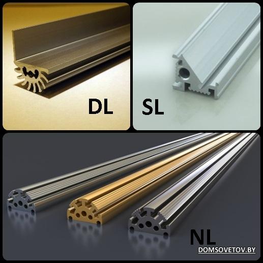

На сегодняшний день наилучшим решением при организации освещения рабочей зоны кухни является использование алюминиевого профиля, специально сконструированного для использования мощных светодиодных лент:
- серии «NL» – до 18 Вт/м;
- серии «SL» – до 24 Вт/м;
- серии «DL» – до 30 Вт/м.
В своей деятельности, до настоящего времени, мы использовали преимущественно профиль «NL» со шторкой.
Профиль серии «DL» - это абсолютная новинка 2014 года! Первая партия поступит на территорию Беларуси для продажи уже в конце ноября – начале декабря 2014 года.

А можно картинки профиля увидеть и ценник бы, то может он такой что жаба задушит..
Старый 17.11.2014, 08:20   #35 или 206138
serega
Регистрация: 16.06.2011
Сообщений: 1,180
Картинок дайте или ссылку прямую!!

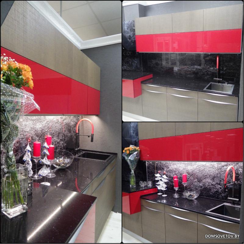

Вариант крепления для кухни: к шкафчикам саморезами прикручиваются два пластмассовых крепления, в которые вставляется профиль со светодиодной лентой. После установки профиль поворачивается в креплениях на угол 15-30 градусов, светодиодами к стене. Так лента не будет видна, даже если Вы будете сидеть за столом.
Образец такого размещения подсветки представлен на фотографиях в начале темы.

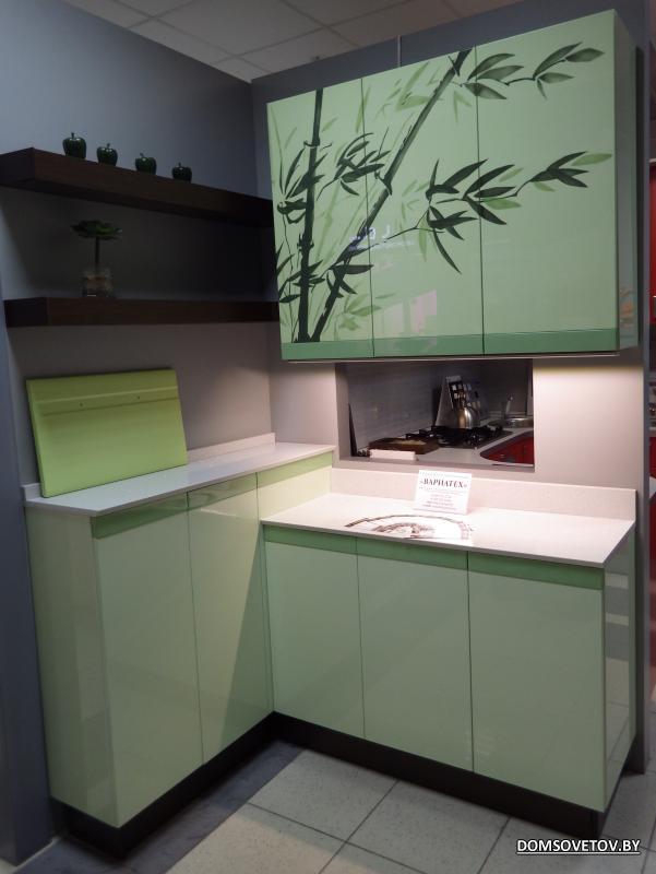

Лампочка Еще два примера наших работ

Сообщений: 16
зеленая скромненькая такая получиилась, а вот красную вполне можно поставить
