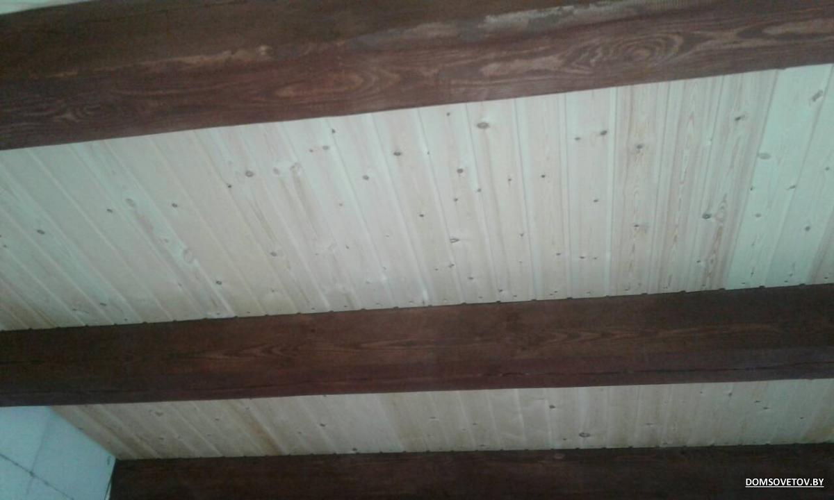

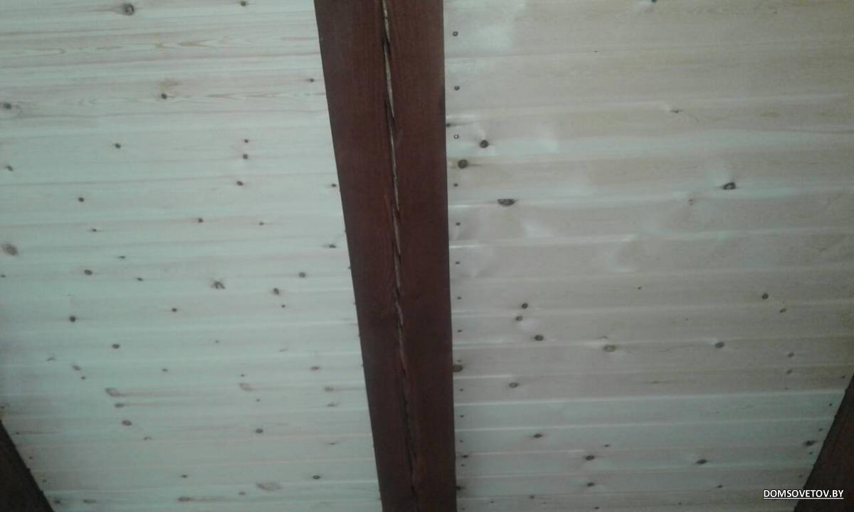

Вобщем как-то так:
Доброго дня ! Чем это у вас покрыты стены потолок

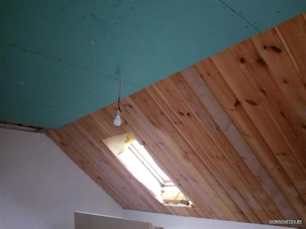

на мансардном этаже скатную часть обшивал вагонкой во всех комнатах кроме ванной. ванна все таки предпологается быть влажной комнатой и вагонка полюбому будет гулять. в комнатах потолок гипсокартон а скаты вагонка причем в части окрашена в части покрыта лаком. советую вагонку не брать узкую - смотрится по дачному. лучше использовать широкую вагонку 140 мм (только ее сейчас фиг найдешь) или использовать потолочную рейку. переплачивать за лиственницу не вижу смысла. да, и еще, в ванной должна быть нормальная вентиляция.
старое фото. тогда еще в процессе
Стены - обои. Потолок - пропитка для вагонки.
Чем пропитана вагонка. цвет и производитель покрытия )

Сообщение от KDima Посмотреть сообщение
Eurotex Аквалазурь, цвет белый, наносилась в 2 слоя пульверизатором.
