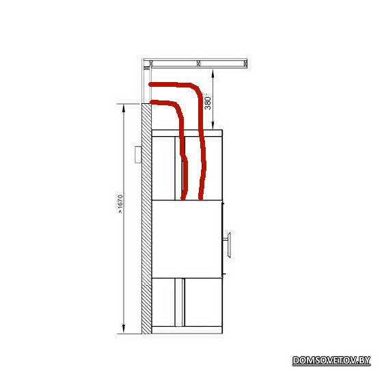

GIM, как по другому называется этот документ? я не могу найти его в сети? если цифры так прыгают то я хочу понять где собака порылась - в моем мануале или в вашем...
---------- Сообщение добавлено в 21:53 ---------- Предыдущее было в 21:50 ----------
А теперь нарисуйте где будет проходить ваш дымоход(до отсечки или после)
я все нарисовал сразу на схеме в масштабе. открытый дымоход проходит в 350мм от несгораемого потолка. а в случае с сэндвич думаю что эта цифра совершенно и вполне реальная.
Если наложить Вашу схему на схему из мануала то отсечка(из мануала)должна располагаться на уровне верха вашей облицовки и труба у вас будет проходить по верх отсечки(смысл рисунка мануала в том что по верх разогретой трубы делается отсечка утеплителем на растоянии 300мм от потолка,поэтому это не Ваша схема.Ваши растояния указаны в общих правилах)

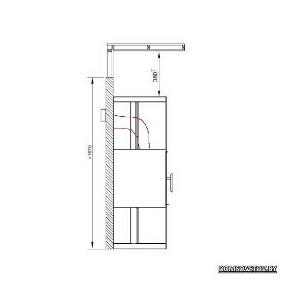

GIM, никакой отсечки там нет и ее не надо! в мануале речь идет, дословно:
Расстояние от верхней части решетки конвекционного отверстия и облицовки камина до горючего материала должно быть не менее 380мм.
на схеме показана не топка а готовый камин с облицовкой.
зы. что дает плинтус?
Решётка ставится сразу под отсечкой,поэтому и пишут про решётку.Отсечка это изолятор поэтому и 380(в правилах до изолированной поверхности с продухом 400мм)Это не Ваш случай.Ваш случай 1 из 1000 поэтому его никто прописывать не будет

GIM, вы простите но опять...
у вас в голове постоянно сидит конструкция облицовки камина к которой вы привыкли за годы своей работы, так сказать классическая... еще с тех времен... и вы просто не понимаете что могут быть другие системы... мой случай не 1 из 1000. на моем "случае" построен практически весь ассортимент выпускаемой продукции норвежского производителя Nordpeis. Производитель выпускает большой ассортимент топок с набором готовых облицовок из бетона. какого и как сможете почитать на сайте производителя... тема сейчас не об этом...
еще раз вам говорю что все что я процитировал из мануала про 380мм сущая правда!!! клянусь!
...без плинтуса Вам не обойтись...
про плинтус честно говоря я так ничего и не понял... в моем случае он не нужен так как распологать его над трубой просто нельзя и совершенно верно - он просто поплавится.
VAR, И везде(в ассортименте) сверху облицовки точит голая труба для подключения к дымоходу?
ПС Вы как то информацию по диагонали читаете.Где в Вашем мануале проходит дымоход?(может быть так Вы поймёте или я)

GIM, мы с вами говорим об одном и том же но на разных языках...
в мануале конкретно мой случай не описан хотя описана возможность верхнего подключения дымохода. вы дали цифру в 80 см от дымохода до потолка. я засомневался и открыл мануал. для ориентира я привел пример с минимальным расстоянием от по сути конвекционного отверстия облицовки до сгораемого!!! перекрытия - 380мм. что получается из того что предложил я - труба дымоотвода расположена на расстоянии 350мм от несгораемого перекрытия (согласен будем иметь в виду сэндвич трубу).
мне кажется что здесь 800мм ну ни как и ни куда не пишутся и помоему мой вариант имеет место быть.
вот об этом я и хотел сказать...

что получается, что предположил я - труба дымоотвода расположена на расстоянии 350мм от несгораемого перекрытия (согласен будем иметь в виду сэндвич трубу).
мне кажется что здесь 800м ну ни как и ни куда не пишутся и помоему мой вариант имеет место быть.
Нет не труба на 350 а отсечка а за отсечкой труба а это не одно и тоже с сэндвичем.Здесь важна Т на трубе,если она 85 и выше то ваше растояние 500мм до НЕСГОРАЕМОЙ поверхности или 800 до сгораемой
На фирменных фото не простые трубы,они будут грется минимально иначе там былибы другие отступки(Европа однако)

бррр... ну хорошо... тогда ответьте мне какая температура будет сразу над конвекционным отверстием расположенным практически сразу над колосником топки и какая будет на поверхности сэндвич трубы (с утеплителем скажем 50мм) на расстоянии около 1000мм от колосника?
