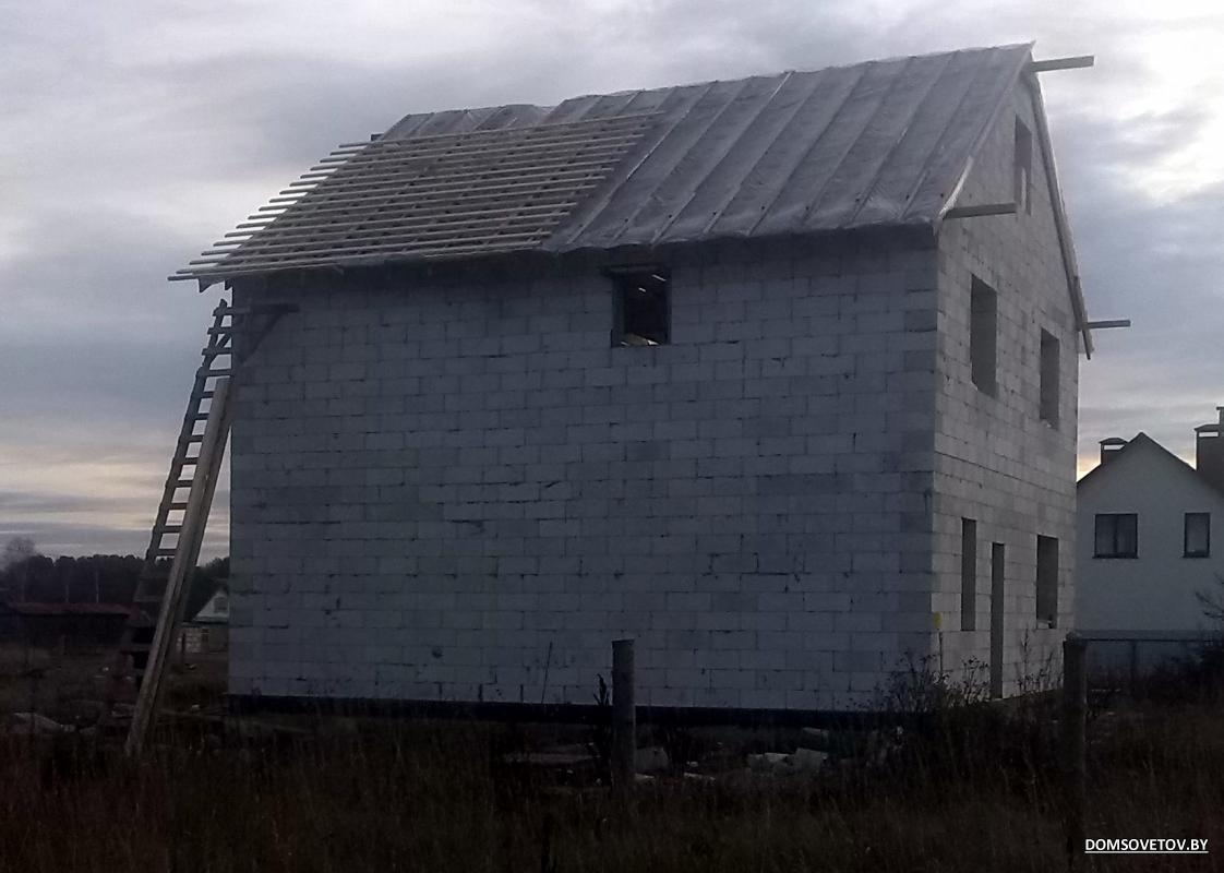

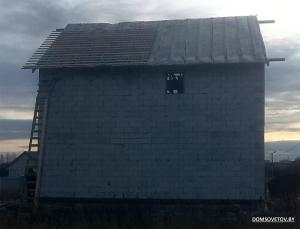

Сделали за вчера:
И за cегодня:

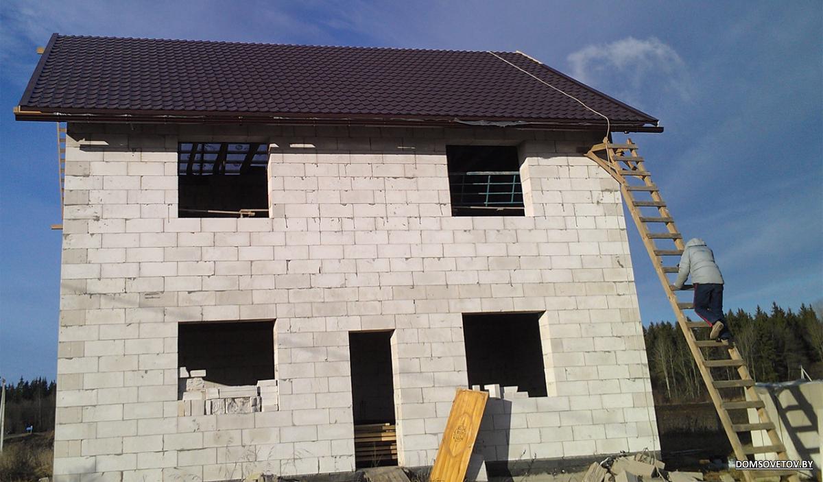

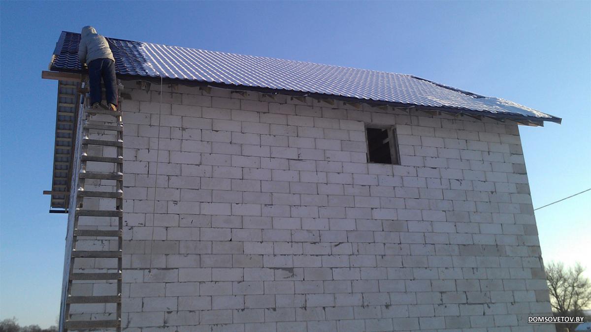

Эх, не успели до снега...
Водосточку надо переделывать. Со второй стороны решили вообще не вешать. Взяли в МеталлПрофиль фигурную - фигня какая-то получается. Как её вставить в крючки не представляю - вначале надевали крючки, потом прикручивали всю конструкцию к кобылкам. Лотки вставляются один в другой, но вставляются немного криво...

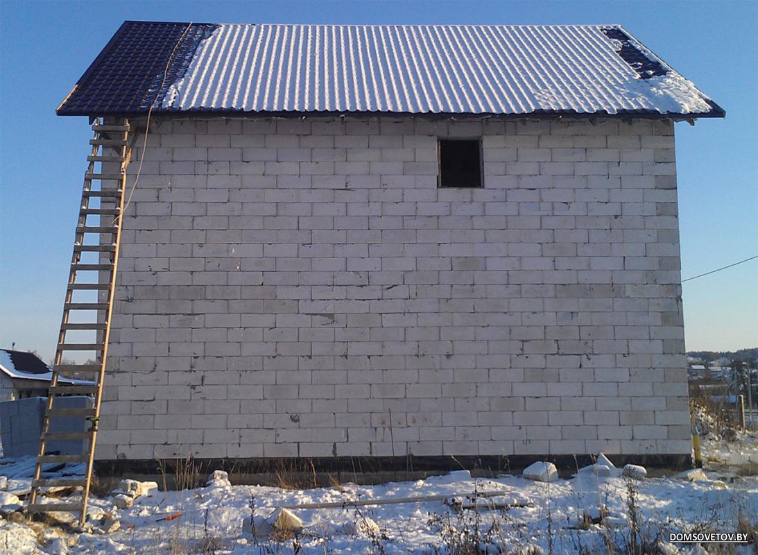

Можно сказать, что крыша завершена:
Не хватило одной торцевой планки. Зато был один лишний конек. И не хватило одного уплотнителя для конька. Но там по итогу получилось не хватает совсем чуть-чуть. В общем проверяйте комплектацию.
И лучше было уплотнитель брать и для торцевых планок тоже...
Теперь по планам сделать уборку внутри и заколотить окна-двери. Возможно еще сделаем подшивку - без неё наверное подкровельная пленка испортится...

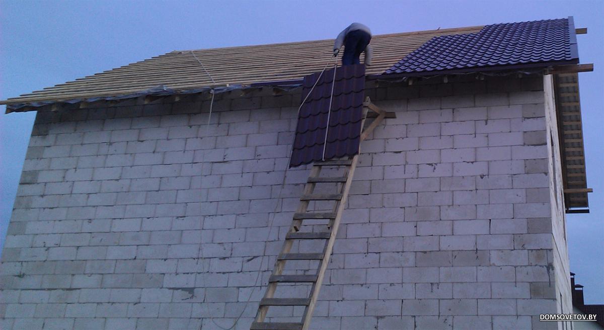

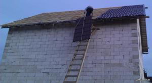

Затаскивать груз проще будет по направляющим которые заходят на крышу, а не под неё ( в данном случае лестница)
