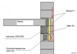

Как будут держаться блоки с двух сторон оконной перемычки и как собираешься поднять заднюю чать блоков опирающуюся на плиту. Это будет довольно геморойно сделать раствором. Так же как и внизу не хочешь из за невозможности подачи миксером ?
Это березовские блоки высотой 250мм ?

Заднюю часть блоков буду садить на раствор. Да, придётся побыть ещё раз ювелиром. Блоки берёзовские, 250мм высотой. Перемычку заливал сам, блоки перевязываются в процессе кладки. Тут, с 43стр., начинается описание работ по устройству перемычек и арм.пояса http://www.domsovetov.by/showthread.php?t=4021&page=43

Внутренние блоки 100мм будут висеть под монолитным поясом, на них нагрузки нету никакой, а на наружние 100мм будет нагрузка. Как они будут её воспринимать ? Может я какой-то хитрости не заметил на фото в теме ?

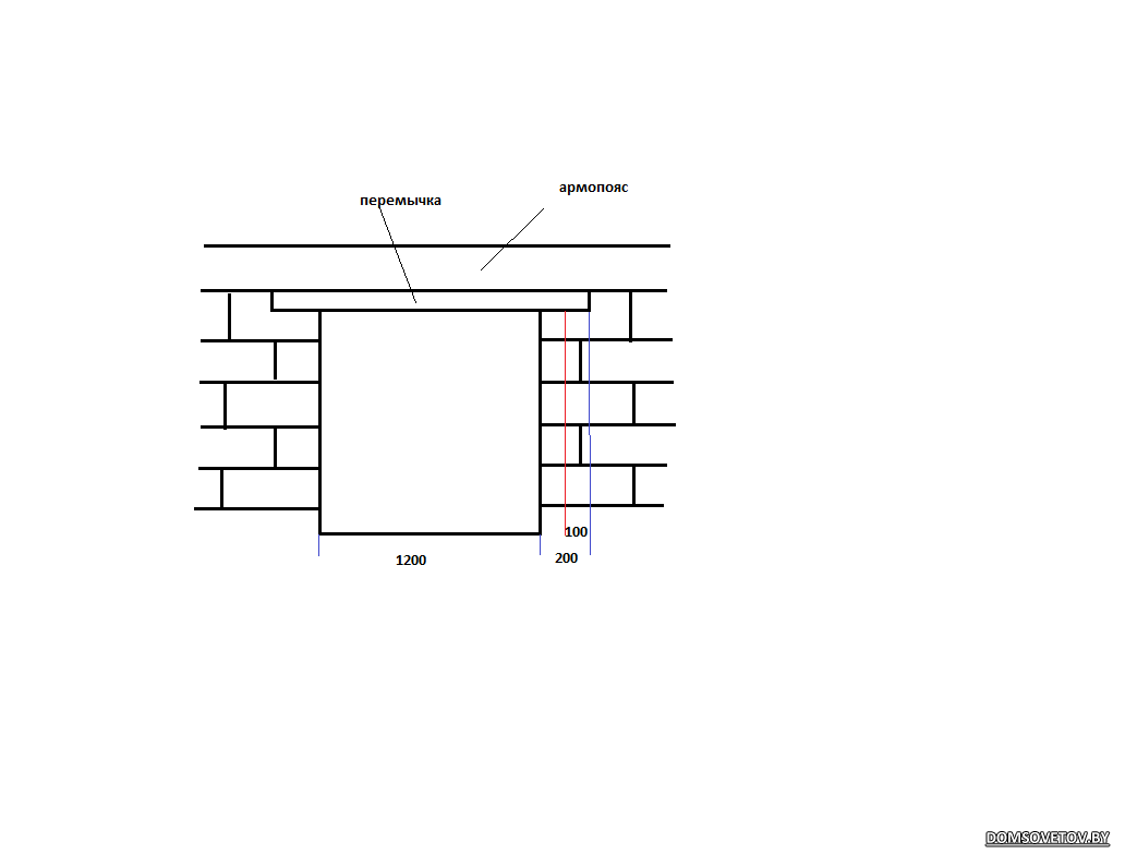

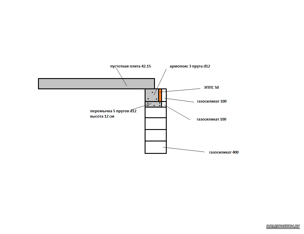

Выложили кладку 1-го этажа, перекрылись плитами, и теперь стало ясно что окна 1200 маловато. Можно ли обойтись малой кровью и сделать шире окно, оставив опирание перемычки 10 см с каждой стороны. Рисунки прилагаются. Стена несущая

mrblonde, если бы не было армопояса, то я бы не рискнул. У меня все перемычки на проемах 900мм имеют глубину опирания по 100мм - второй год проблем не выявлено, армопояс имеется.
да, кстати, забыл указать, что оконный проем на данный момент 1200, хочу 1400.
