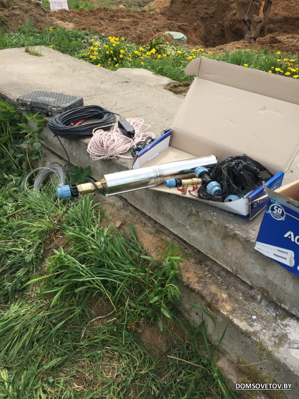

Обвязали скважину. Кессон, насос водолей 0.5 - 63 опустили на 32 м, завели в дом, гидроаккумулятор на 80 л с автоматикой в цокольном разместили:

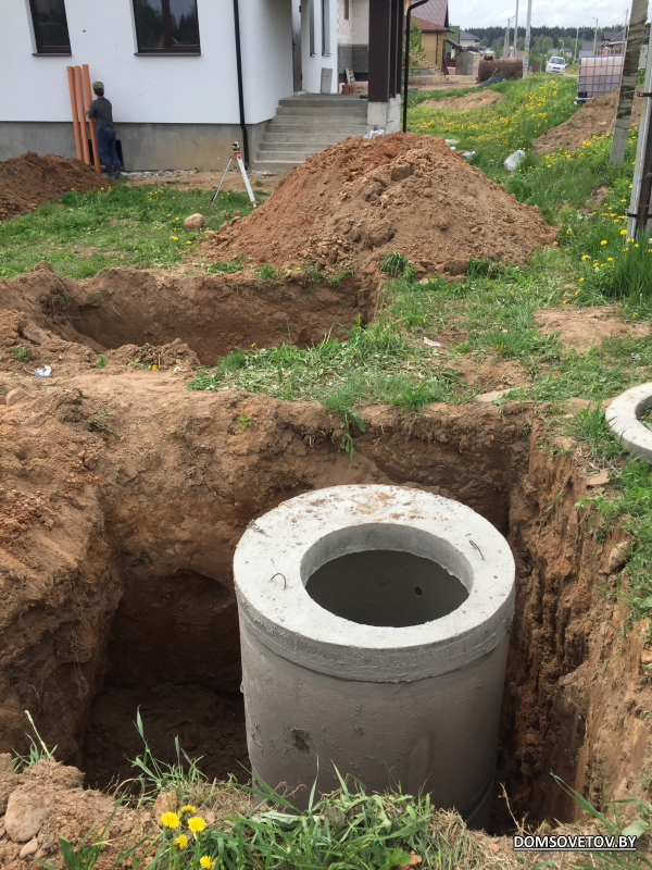

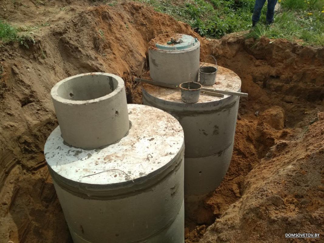

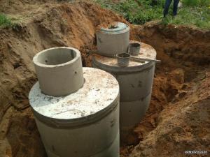

Сделали 2 колодца под канализацию - один на 3 кольца, второй на 4 (дошли до песка). Завели канализацию в дом:

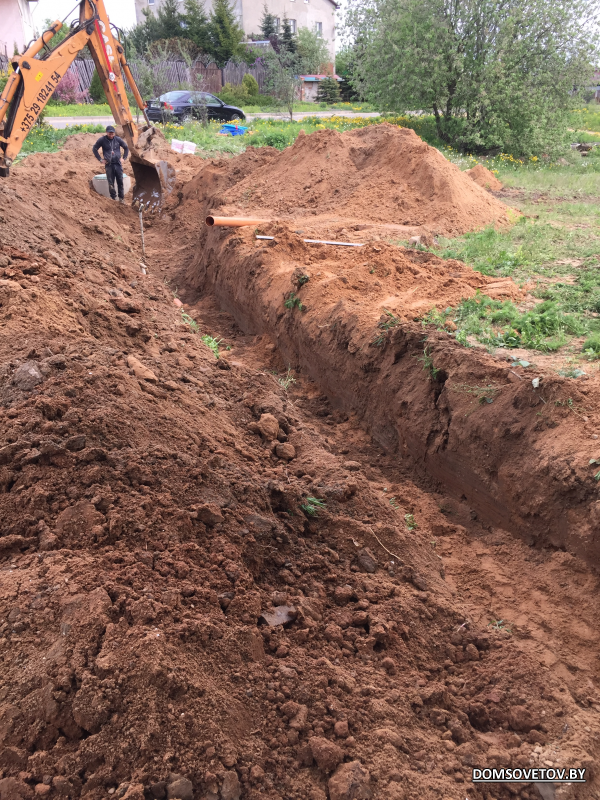

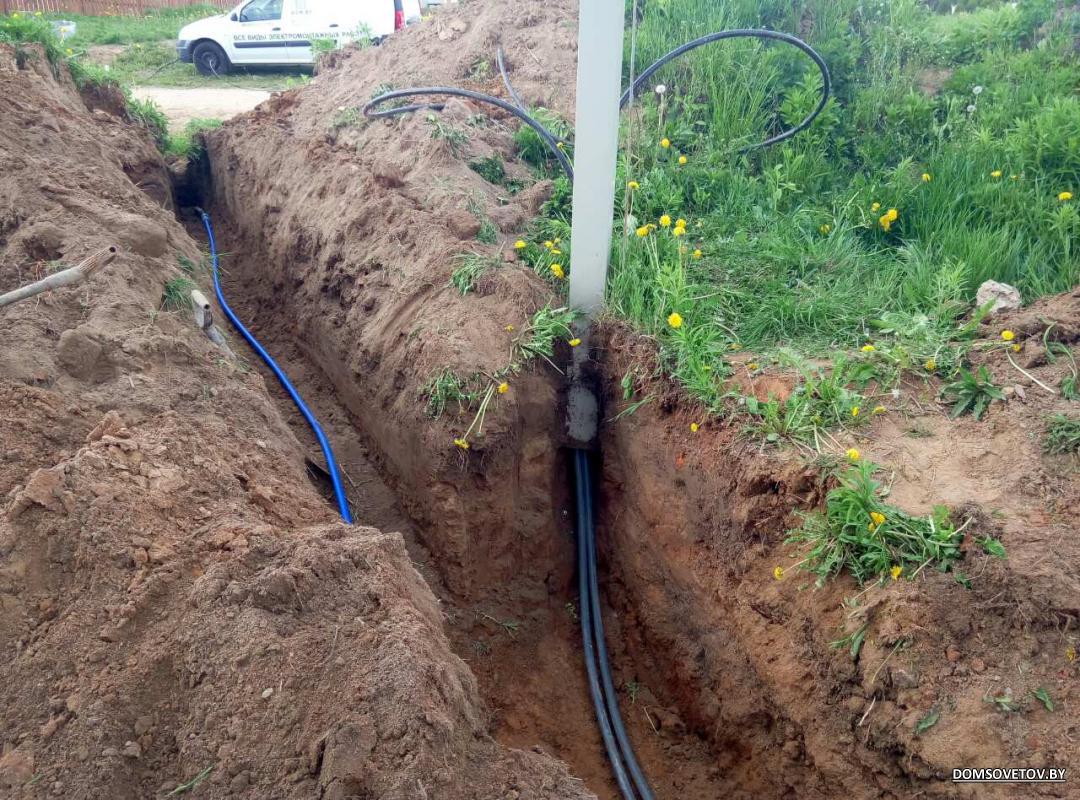

Завели также в дом два кабеля под электричество (для возможного отопления и всего остального) и оптоволокно:

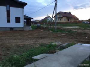

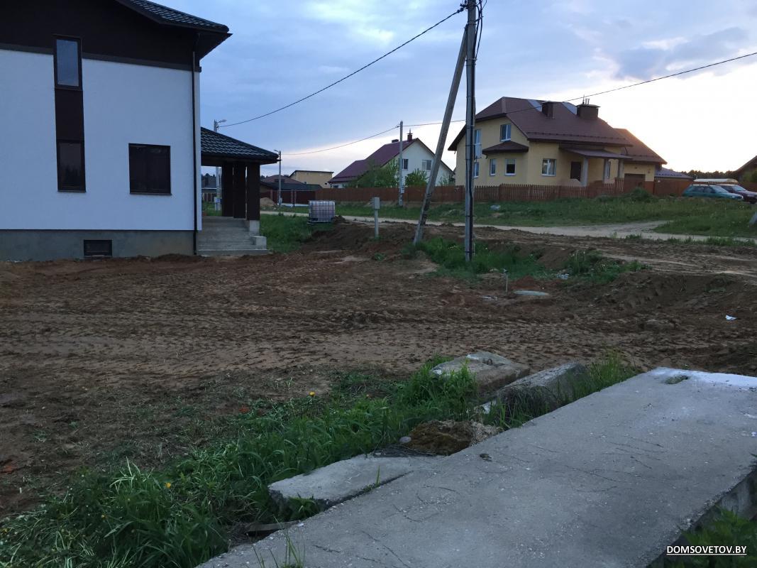

Разровняли все опять и срезали бугор перед домом:
Все это сделали за один день с 9 до 21.

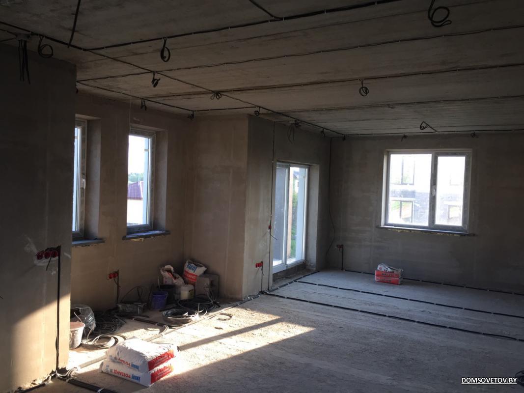

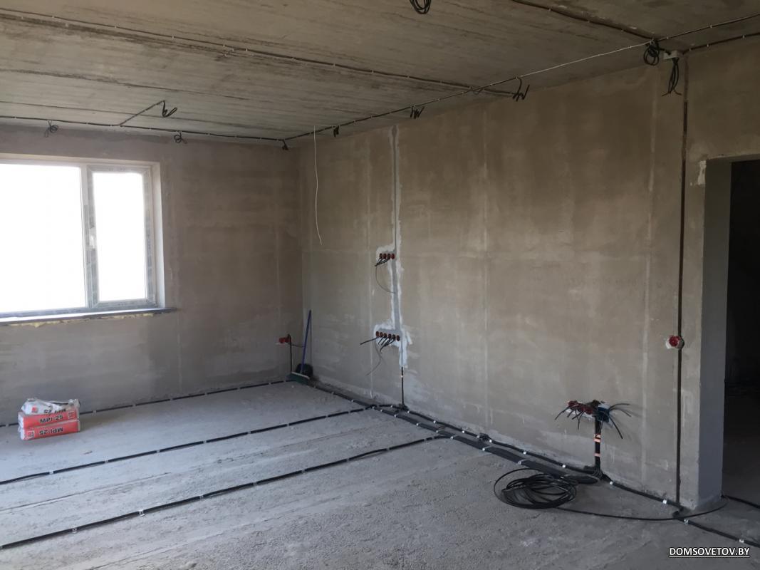

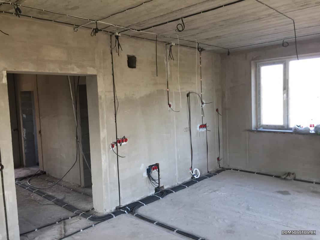

Электрики заканчивают первый этаж:
