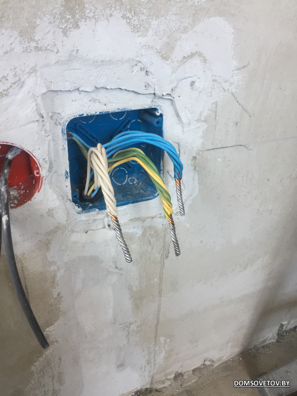

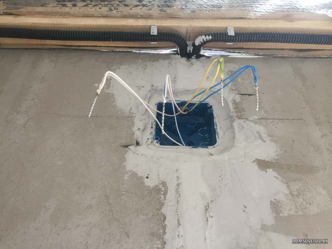

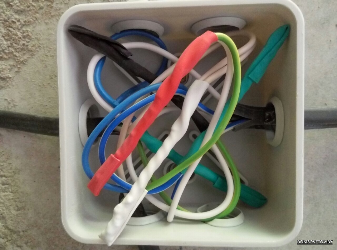

Начали распайку коробок:

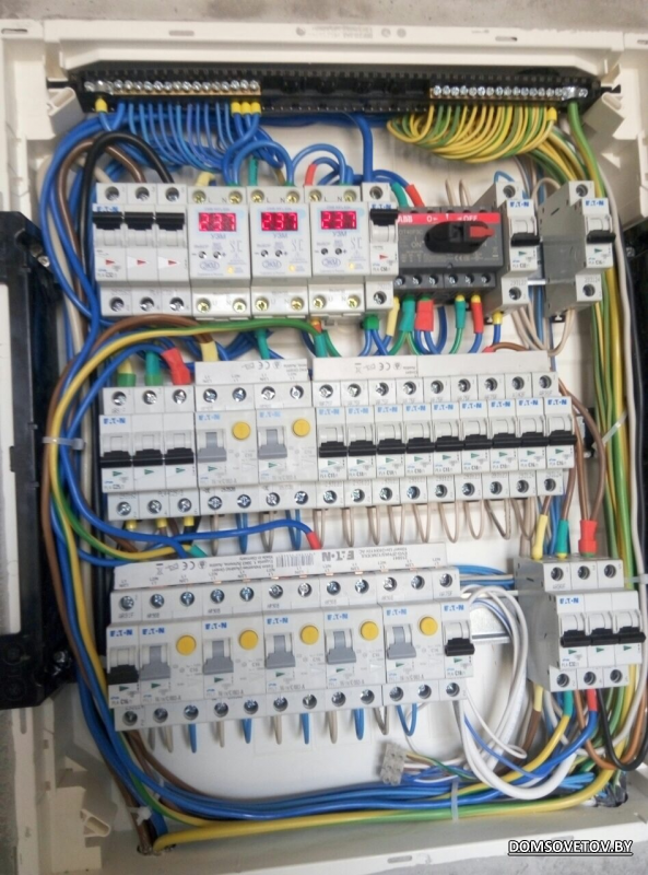

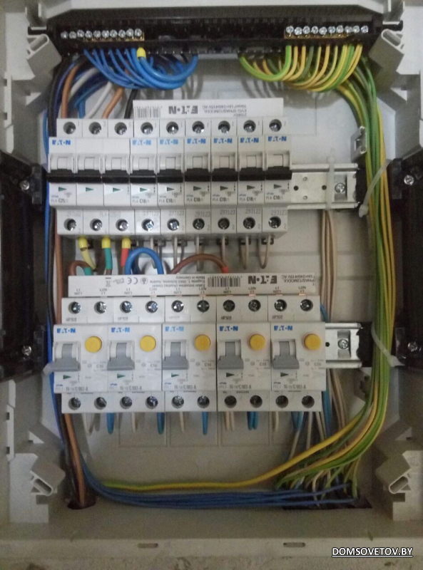

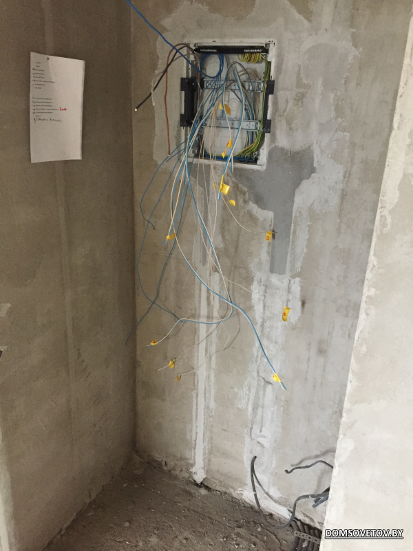

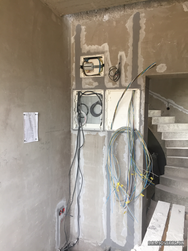

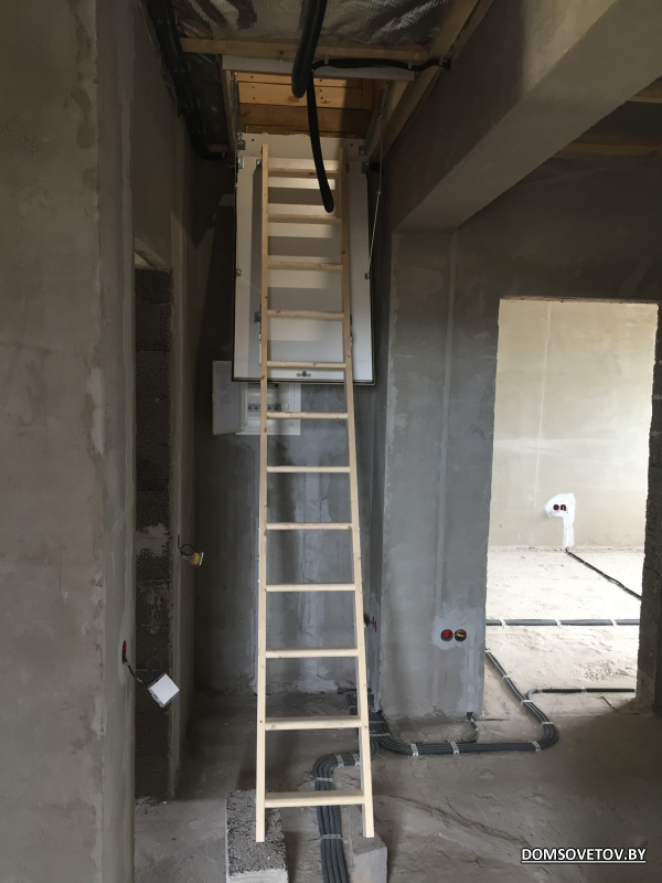

Вмазали щитки. На первом этаже в котельной 3 щитка:
1. основной щиток
2. с отдельным вводом и отдельным счетчиком для возможного отопления электрокотлом (сверху)
3. щиток слаботочки

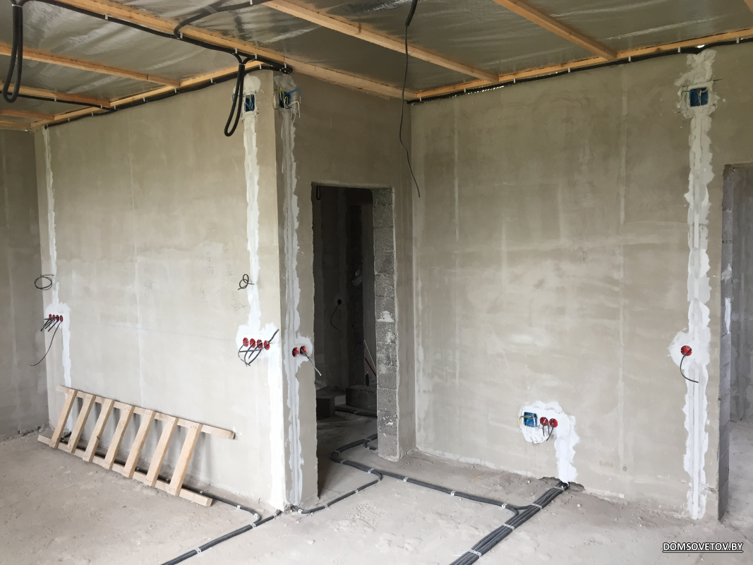

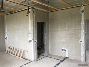

На втором этаже:

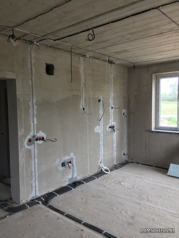

Замазали штробы и перетерли:

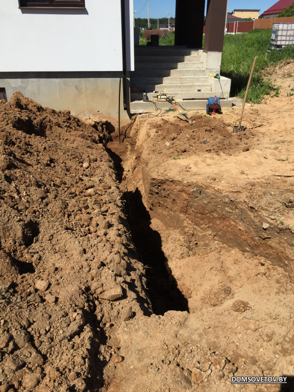

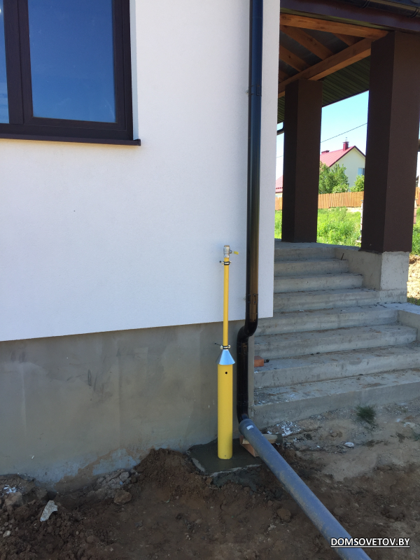

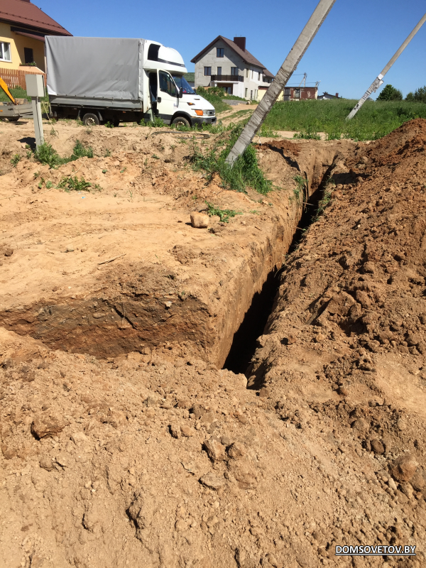

Начали делать газ:
1. основной щиток
3. щиток слаботочки
Похоже я уже наигрался большим количеством автоматов, как в своё время блоками розеток на туеву хучу посадочных мест. Не знаю как у меня будет с сознанием при 3-х фазном вводе, но при однофазном, 4 шт ДИФов - разумный минимум для жилого дома введённого в эксплуатацию. Куча автоматов желательна на стройплощадке и в мастерской где несколько человек работают одновременно, в бытовых же реалиях жилого дома это лишнее, лучше эти ресурсы запустить на другое. ИМХО
Старый 02.06.2019, 15:18   #456 или 320159
Сообщений: 6,472
4 устройства диф. защиты, на приличном метраже кабеля могут срабатывать от утечки в кабеле и приборах. 4 автомата это реально мало, максисум на 2х комнатный дом и то с натяжкой.
Старый 02.06.2019, 17:18   #457 или 320162
Сообщений: 5,958
Могут, если кабель фуфло и приборы либо неисправны либо от фуфломецина
Старый 02.06.2019, 17:47   #458 или 320164
Сообщений: 6,472
от качества кабеля, конечно, зависит, только есть стандартная формула для расчета суммарного тока утечки, для нового правильного кабеля.
0,4Iр+0,01L
Iр это ток нагрузки, L - длина кабеля. Обычно, в частном доме основную часть суммарной утечки занимает левая половина формулы.
Замечу, что в этой формуле не учтены утечки всяческих блоков питания, которые хер учтешь.
Вот и думайте про 4 дифа.

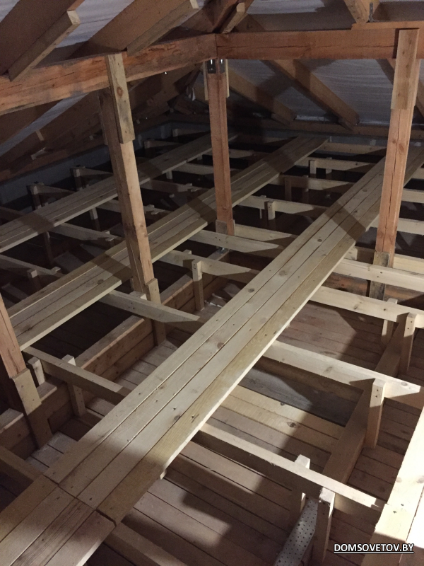

Нарастили перекрытие для дальнейшего утепления эковатой:

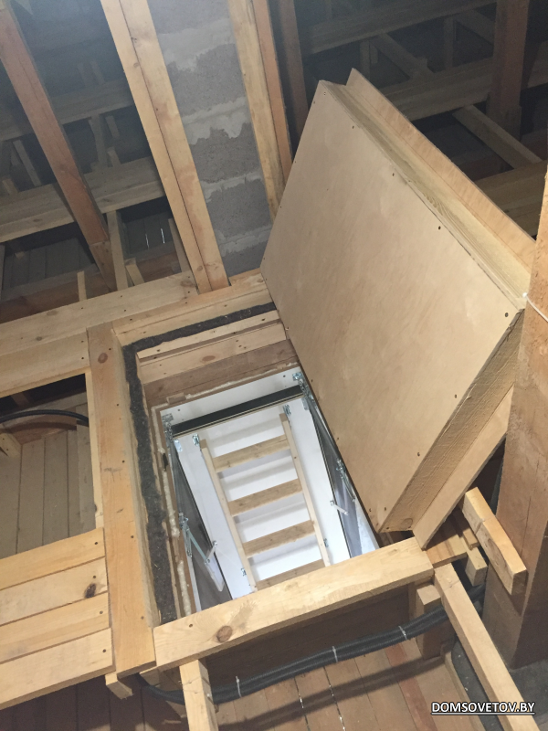

Сделали внутренний утепленный люк и поставили наружный декоративный с лестницей:
