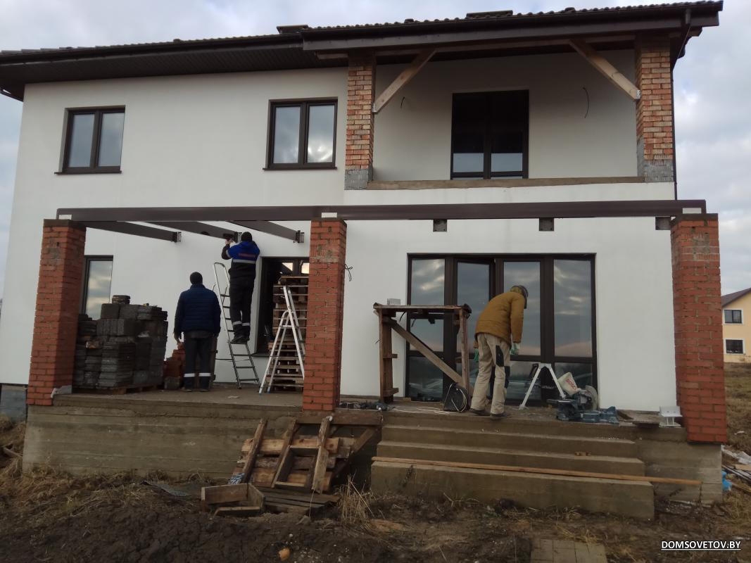

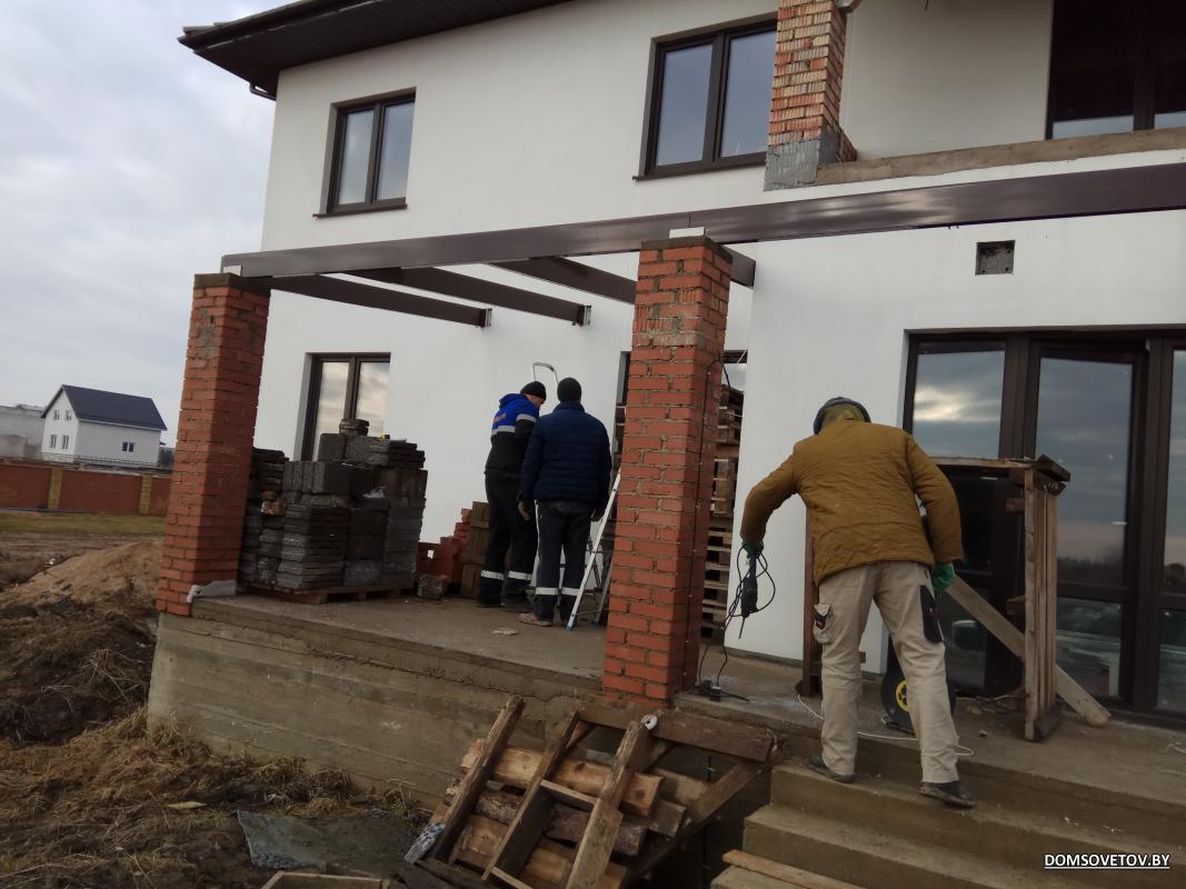

Это ал. балки? СТекло на крыше будет только или стены тоже?
Старый 03.03.2017, 08:55   #462 или 284970
AlLucky
Регистрация: 30.09.2012
Сообщений: 352
@wilson, стекло пока будет только сверху. Дальше - посмотрим.
Да, каркас алюминиевый.

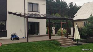

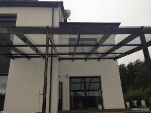

@chingachgoock, Алюминиевые балки кладутся на столбы (столбы у меня стояли, но они могли и свои). На них кладётся закалённое стекло, толщиной 10 мм с еврокромкой (можно и триплекс, тонирование и т.д. по желанию).
Делается отлив на границе крыши и дома, чтоб не затекало.
В итоге получается что-то типа:

как стеклянная крыша на картинку с камеры влияет (особенно ночью)? они друг к другу под такими углами стоят что наверное результат будет не ахти?
Старый 03.03.2017, 18:46   #470 или 285016
AlLucky
Сообщений: 352
@Zmeevik, дом не мой, камера, соответственно, тоже не моя ) у меня пока не сделали.
