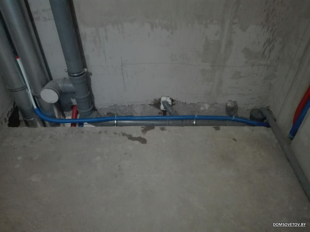

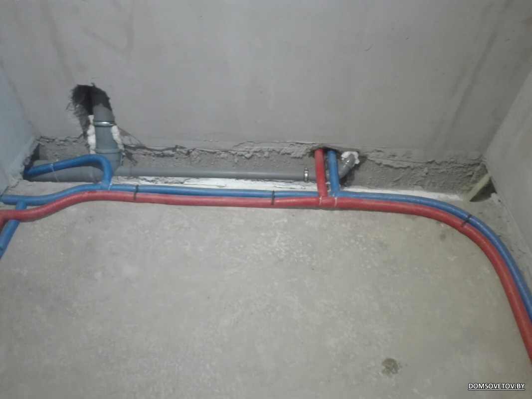

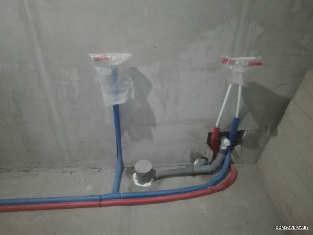

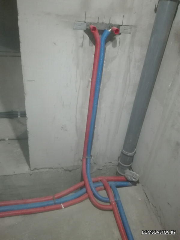

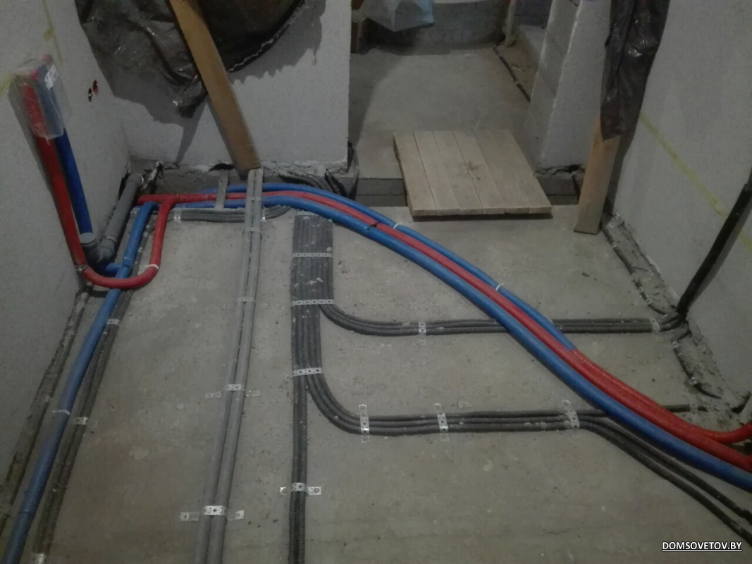

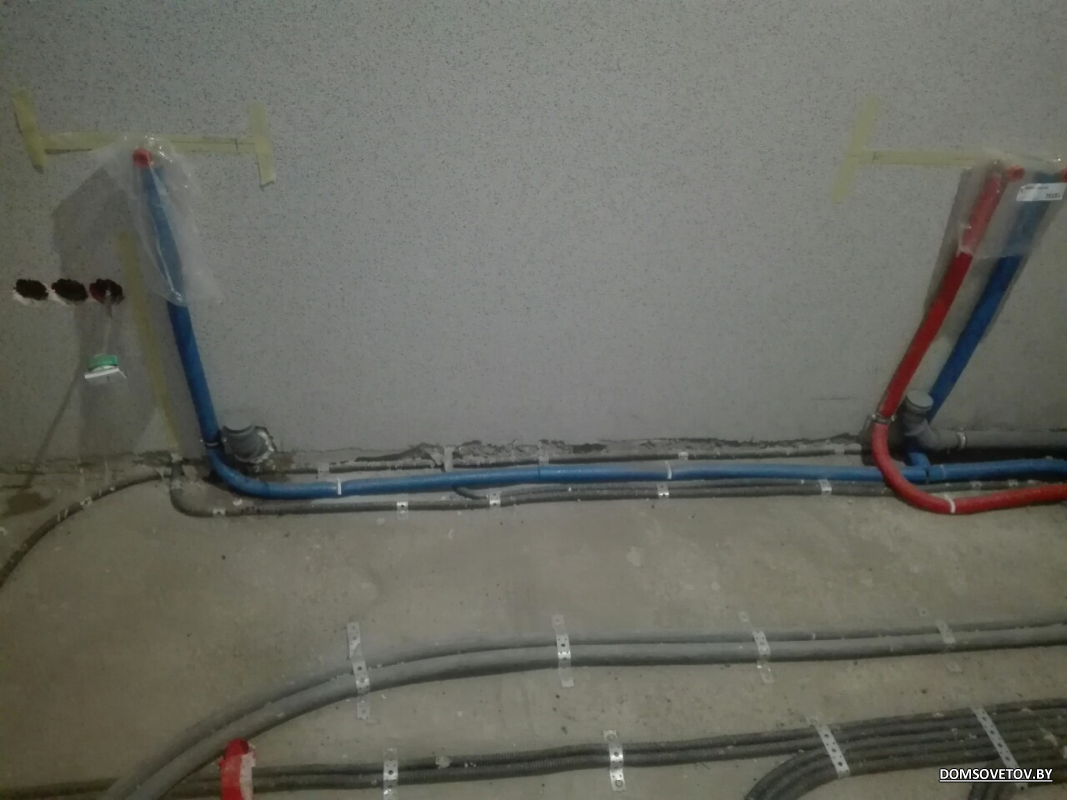

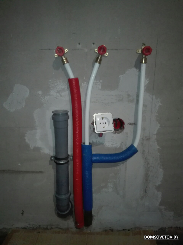

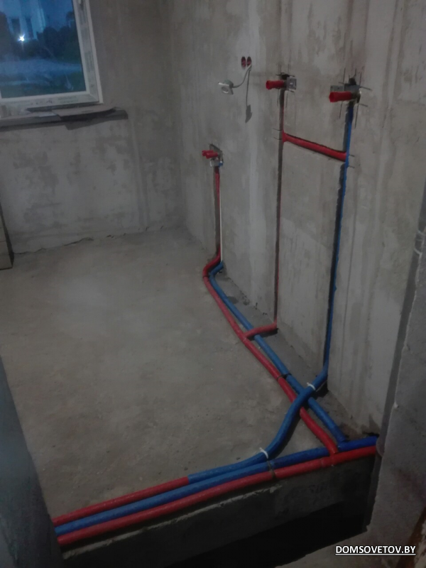

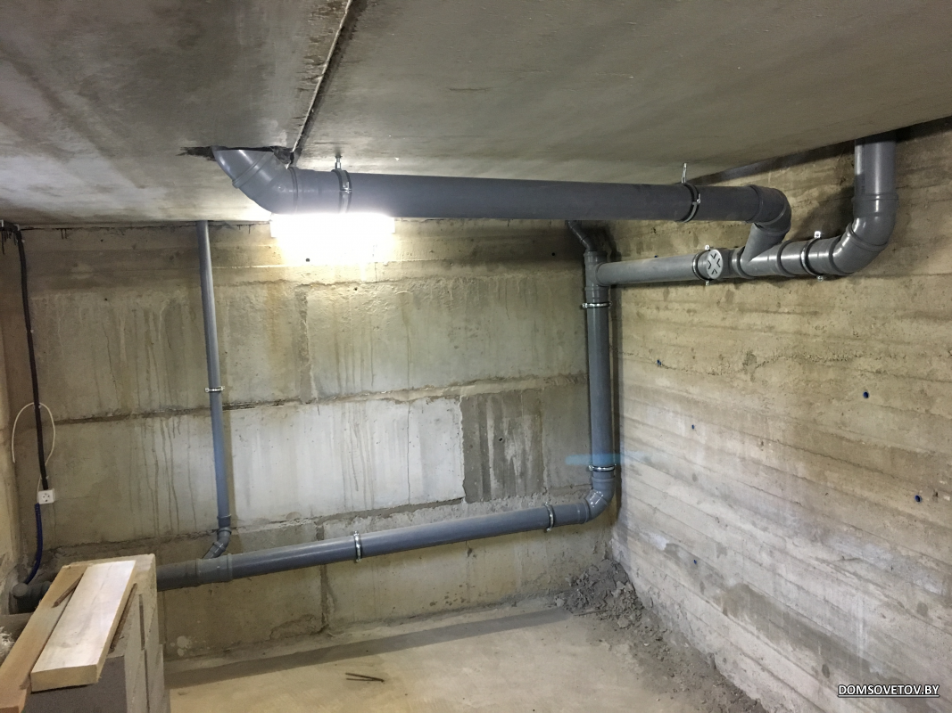

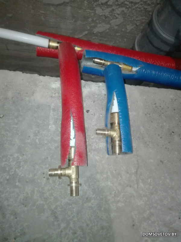

Юрий в процессе разводки воды и канализации. Трубы и фитинги - tece. Все унитазы и биде без инсталляций, будут все приставные такого типа:
Котельная:
трассы, вода и канализация стиралки/сушилки, умывальник (трубы открыто, будут за стенками встраиваемых шкафов):
Санузел первого этажа:
умывальник и полотенчик:
душ:
унитаз и биде:
Санузел в спальне (унитаз, полотенчик, умывальник):
От второго санузла на втором этаже все выходит через гардеробную:
Кухня (раковина и посудомойка, трубы открыто, спрячутся за стенками шкафчиков):

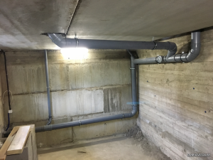

Выходы канализации в цоколе:

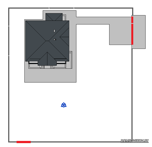

Планирую в ближайшем времени заливать фундамент под забор. Пока остановился на следующей конфигурации: столбы из кирпича/брика S каждые 5 метров, между ними столб из профильной трубы, парапет 4-5 рядов кирпича, заполнение жалюзи или двойной штакетник, калитка 1м, основные ворота 6м (откатные) и доп. ворота 4м.
Профильную трубу что будет между кирпичными столбами буду ставить сразу при заливке фундамента. Для кирпичных столбов не могу определиться. Рассматриваю 2 варианта - сделать выпуски арматуры там где будут кирпичные столбы чтоб потом перевязать каркас кирпичного столба и второй вариант - поставить такую же профильную трубу как и между столбами (потом просто обложить ее кирпичом без дополнительного армирования). У кого какие мысли? как правильно? По сечению трубы думаю 60*40*3мм.

хрень какая то.
у меня на высокую ленту прибиты еврозабор на анкерах.
вы насивуйте нормально. что будет. (в скетч апе)
кирпич...брик.
да похеру что.
(имел видеть лежачие заборы.
важно видеть что целиком. есть ли ветовой напор. какой фундамент.)
лента должна быть. на ленту можно сажать всё. что играет в вашем дизайне.
лента реально не шатается.
Старый 15.07.2019, 00:27   #475 или 320787
Сообщений: 6,804
@sergN, согласна, на нашем грунте подходит для ветра только 1,5 метра заполнения, чуть больше - дасвидули-дули-дули (с) Укладывает парусностью и столбы с арматурой тоже плашмя.

@sergN, на картинке выше я указал вид сверху на участок с домом с забором и расположением калитки и ворот. фундамент свайно-ростверковый, сваи через 2.5 м , ростверк 20 см ширина и расширения под столбы кирпичные - 35 см. столбы кирпичные - каждые 5 м, между ними профильный столб:

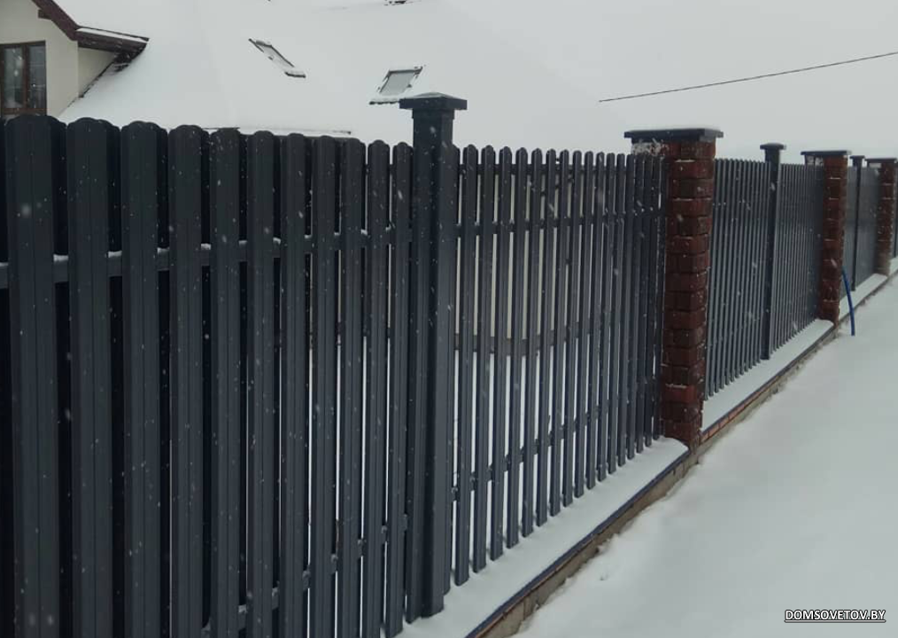

@a.yenzh, почему нельзя через 3 метра ставить нормальные кирпичные столбы? К чему эти "недостолбы" между кирпичными? На экономию в Вашем случае непохоже. Дизайн? Сомнительно..
Старый 15.07.2019, 08:03   #478 или 320791
Сообщений: 6,547
Нафик они, вообще, нужны, эти кирпичные? Разве что на одном главном фасаде и то, как кому. По мне, так никакой от них особой красоты, один гемор. Через один самое то, не утяжеляет, а на остальных сторонах, вообще, без них.
Старый 15.07.2019, 08:26   #479 или 320792
a.yenzh
Регистрация: 18.04.2017
Сообщений: 457
Как по мне так через 3 м кирпичные столбы смотрятся как частокол (слишком часто). У меня участок угловой, более того с трех сторон дороги, поэтому решил делать 3 лицевые стороны, 4-ая сторона без кирпичных столбов - там будет из профильной трубы столбы каждые 2.5м.
Старый 15.07.2019, 11:14   #480 или 320794
Икс
Аватар для Икс
Регистрация: 11.04.2014
Адрес: Новополоцк
Сообщений: 679
Там где не лицевая сторона, то там кирпичные нах не нужны. Про вкусы конечно говорить не будем. Но столбы, на мой взгляд, разбавляют штакетную рутину..
