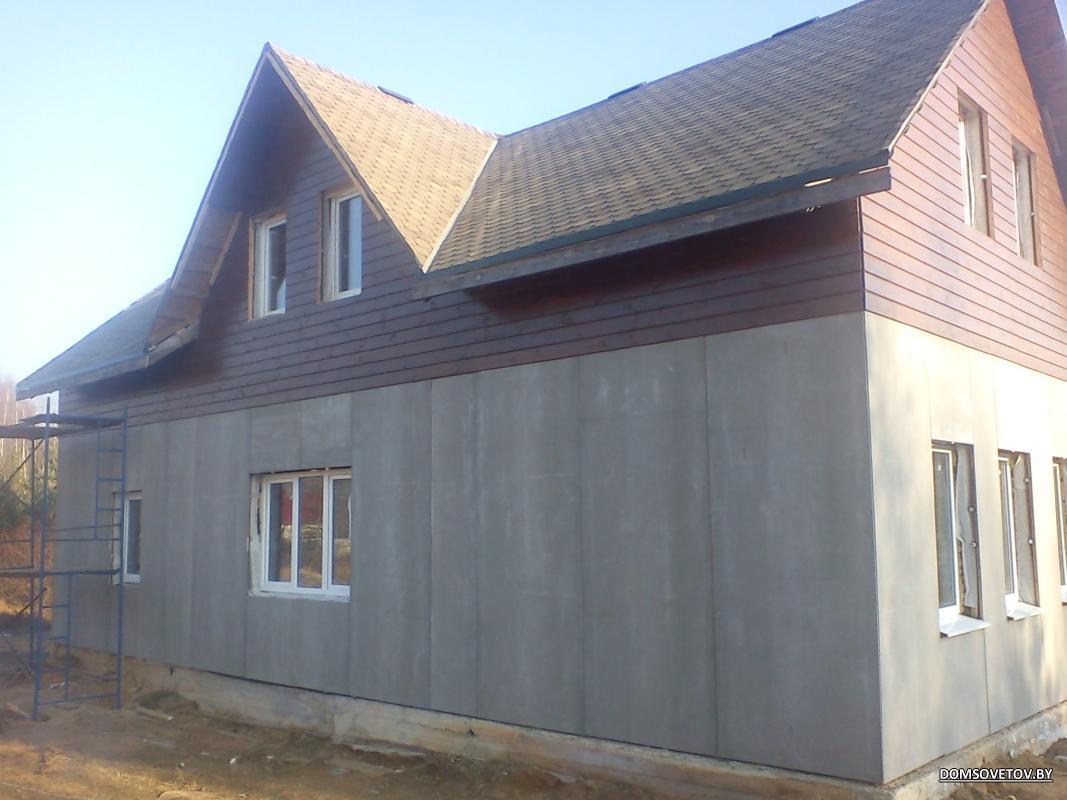

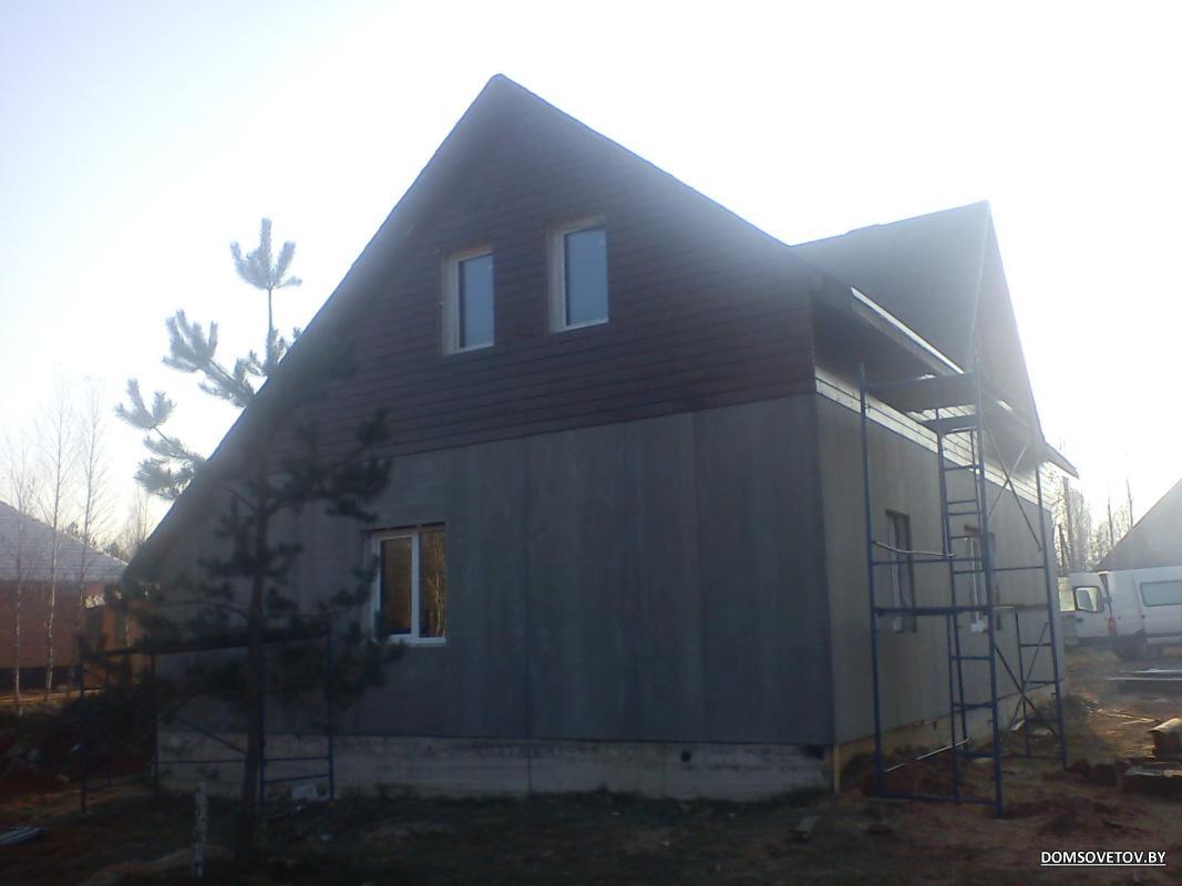

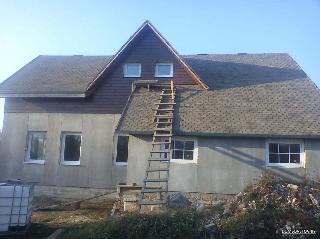

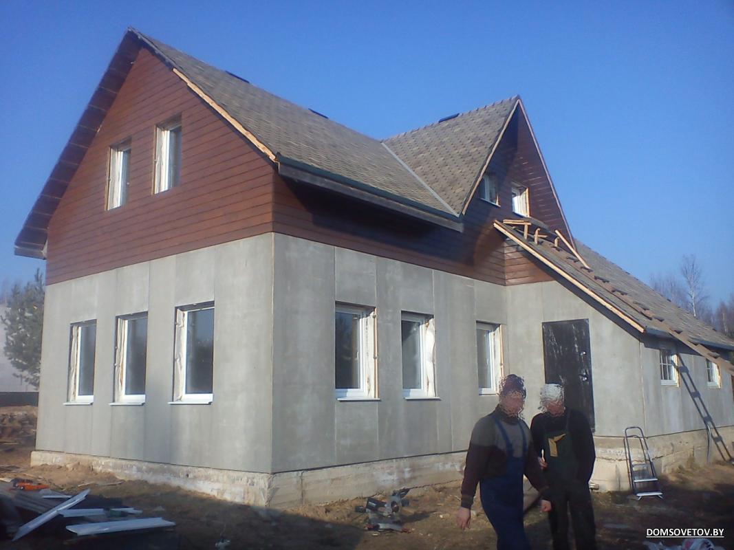

Продолжение. Зашили имитацией бруса второй этаж, покрасили всё. Начинают ставить отливы, делать откосы.

Виктория, вопрос- на какие элементы сажали вертикальную обрешетку? (крабы или как они точно называются? подвесы?)
блок-хаус?
Старый 05.11.2014, 12:59   #49 или 205040
Сообщений: 15,772
я вижу планкен. (доска струганая с фаской).

у меня всегда вопрос
(может кто потроллит предментно)
в стародавние времена зашивали доской вертикально+ нащельник.
потому , как в этом положении вода скатывается и высыхает лучше.
горизонтальная ..вагонка наружу-это наше заблуждение.
максимум -нахлест на нижнюю.
(мне предстоит тоже утеплять ..вот я и парюсь)
а может зря парюсь.
Старый 05.11.2014, 13:08   #50 или 205049
Сообщений: 5,966
Вертикально было максимум до низа окна. Но в стародавние времена большинство хат было на низких фундаментах.
а может зря парюсь.
гниёт обычно снизу (внизу) при горизонтальном расположении заменить придётся одну-две доски, а при вертикальном?
