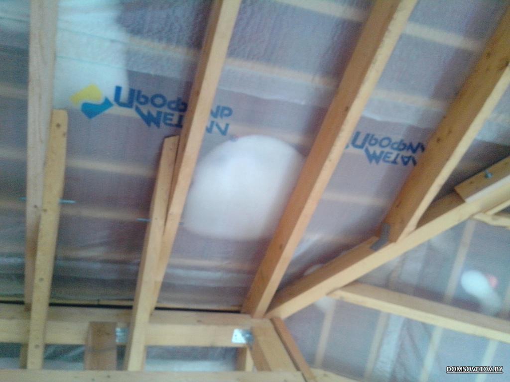

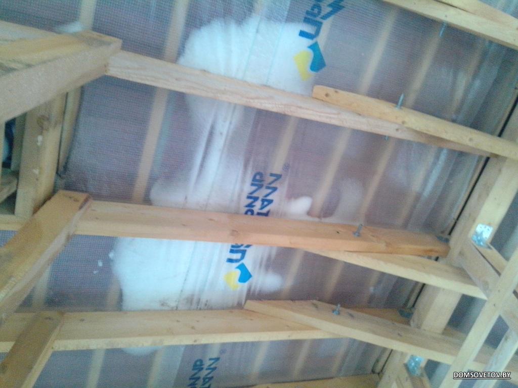

под коньком, я писал, пленка не перехлёстывается, и даже более того имеет зазор между краями 150мм . Иначе говоря, зазор для выхода воздуха там нормальный.
на счёт окошек... уже засомневался в их размерах, хоть и сам их закладывал - не чувствую я сквозняка если подсунуть лицо к нему...
Поможет ли в этой ситуации установка кровельных вентилей или надежнее лучше будет в разы увеличить окошки во фронтонах?
Полагаю так, что заделывание этого вентазора будет неверным решением?

@trmntr, однозначно, вентзазор трогать нельзя!
Вероятнее всего, при уменьшении площади чердака, уменьшилась циркуляция воздуха. Возможно, окошек этих мало. Добавить бы притока воздуха туда. Вопрос: за счет чего? Увеличения окошек (если их вырезать, то вниз, ближе к полу) или поставить туда принудительную подачу воздуха (вентилятор). А может достаточно перенести окошки просто ниже, чтобы убрать "мертвую" невентилируемую зону?
тоже к этому больше всего склоняюсь, надо бы ещё и по два по сторонам на фронтон
так это что получается, в пространстве холодного чердака температура ниже чем на улице получилась?
В какой-то момент - да. Ночью, например. Этого достаточно, чтобы выпал конденсат. Даже если днем за счет солнца снова стало тепло, то недостаток циркуляции воздуха не дает быстро высохнуть влаге.

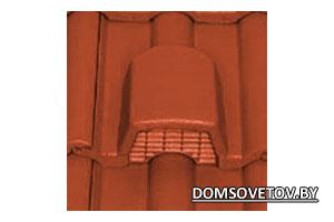

Подскажите, ЦПЧ Забудова, холодный чердак, угол кровли 26град. Через вентиляционные черепицы задувает снег, который лежит на гидроизоляционной плёнке.Это нормально?
DedSergei вне форума Ответить с цитированием
Старый 24.03.2016, 16:37   #47 или 257539
Сообщений: 6,547
как может считаться нормальным задувание снега ?

Когда кровля под черепицей такое бывает. Она ведь имеет не плотное примыкание и при определённых направлениях ветра ничто не мешает снегу попасть в щели. Чем более качественно уложена черепица тем эффект меньше. С Забудовой не верю что возможно идеально все уложить, сужу по своей черепице.
А по существу можно?
Речь идёт о вентиляционной черепице.
Её что не ставить?
У кого такая стоит, не задувает снег?

@DedSergei, стоят такие в ендовах, задувает.
"Это норма" (с) Малышева.
