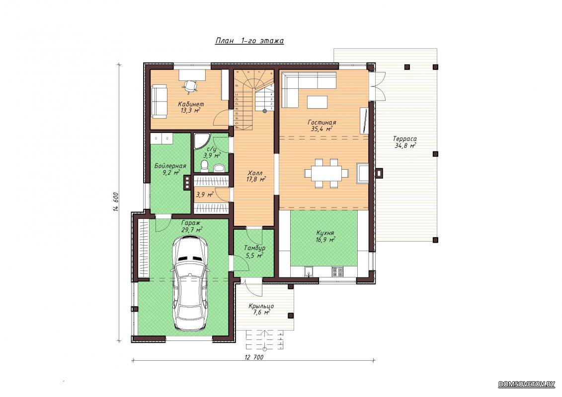

Проанализировав ваши мнения и советы, решили, что без индивидуального прокта не обойдемся. Также решили отказаться от изначального проекта и отталкиваться от другого, который нашли в интернете (надеюсь этот более удачный):
http://pophouse.ru/260
В данный проект также будем вносить изменения. Из самых больших:
1. добавить цоколь (бойлерная, сауна с душем и комнатой отдыха, хоз. помещения)
2. площадь бойлерной занять чем то другим (возможно мастерской или расширит сан узел и гардероб)

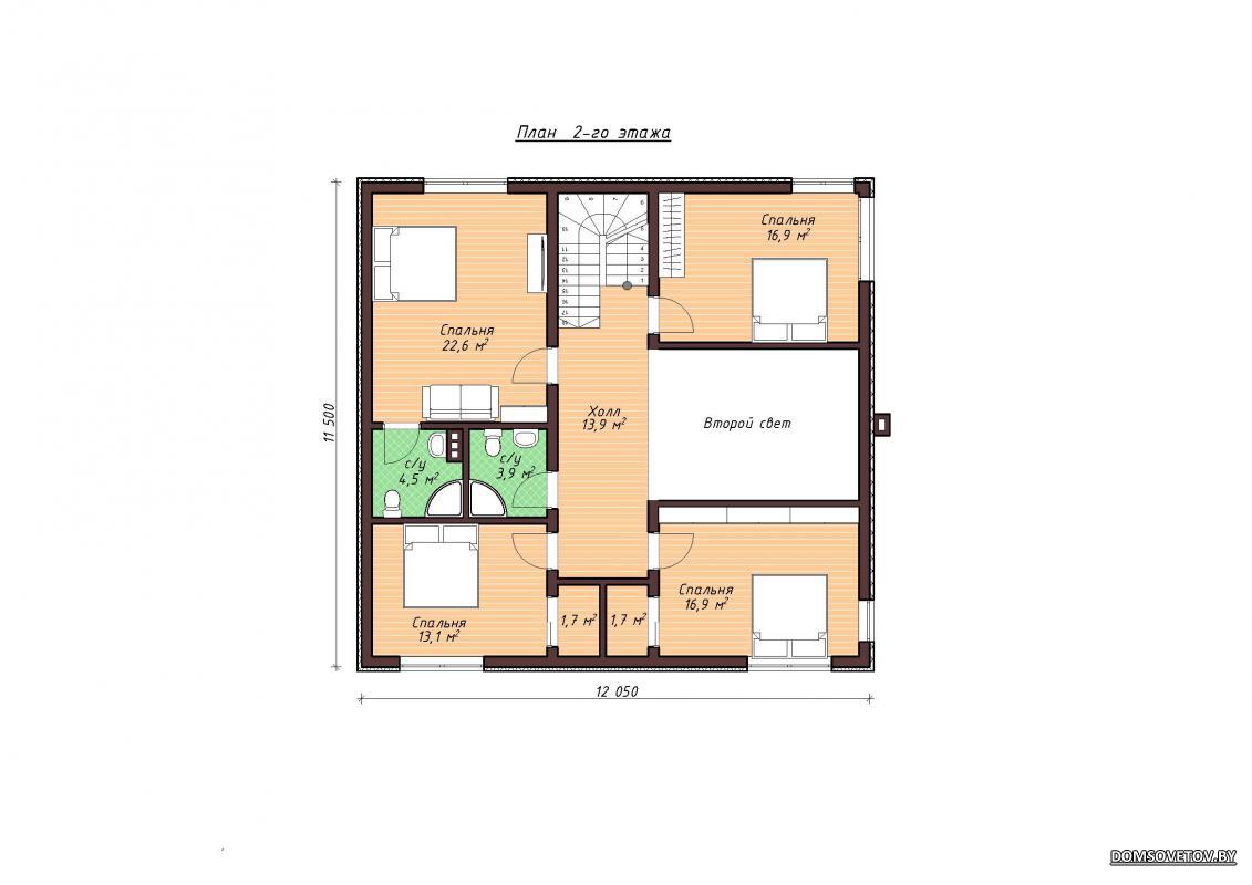

3. поменять местами второй свет со спальней так, чтобы второй свет был в углу над гостинной, и в том же направлении подвинуть камин, окно в спальне будет на месте трубы).

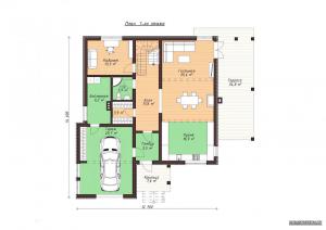

@Michelen, этот вариант интереснее.
1 Подвал - это хорошо Но очень важно проработать фасад, чтобы дом не задрать в небо.
2 Площадь бойлерной можно поделить, а можно сделать хозблок, чтобы потом из гаража его не делать.
3 Если двигать второй свет, то стоит придумать витраж на два этажа... в углу.. смотреться будет шикарно. Другое дело - что будет видно через него...
4 На втором этаже спальня 22 м2. Бестолковая она. Придумать, к ней гардероб. Обязательно.
5 Места вагон. думать лестницу с нормальной площадкой, без забежных.

@Michelen, проект гораздо лучше первого. По планам полностью поддерживаю рекомендации Семихода.
Вот только не знаю, надо ли в гараже два окна?
Где все-таки вход в гараж? С улицы или из тамбура? (на рисунке и на плане по-разному)

Еще немного подумав и почитав комментарии решили добавить изменений:
1. Хочется добавить дому ~метр ширины (увеличить гостинную и кухню)
2. В большой спальне на втором этаже выделить гардроб (как конкретно пока не придумали)
3. Придумать лестницу без забежных
4. Сделать нормальную кровлю (такую же как и крыша дома) над гаражем, верандой (пожалуй, хотим именно веранду, а не террасу) и крыльцом
5. Надо будет зеркалить, чтобы гараж был справа. Тогда левый угол (где кухня) будет смотреть на юг
6. По гаражу - на самом деле нарисовано не аккуратно. Выход хотим делать в тамбур и окна, пожалуй, хватит одного узкого (как на фасаде по ссылке).. но тут, наверное, не критично.
7. Бойлерная, наверное, заменится на мастерскую/хоз помещение. Может еще будет смысл сделать выход оттуда на улицу, чтобы не ходить за инструментом через гараж..

Сообщение от Семиход Посмотреть сообщение
Затрудняюсь представить, как это будет выглядеть.. было бы интересно взглянуть на примеры. Еще есть сомнения по теплопотерям и отсутствию возможности взглянуть, что там за окном.
