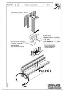

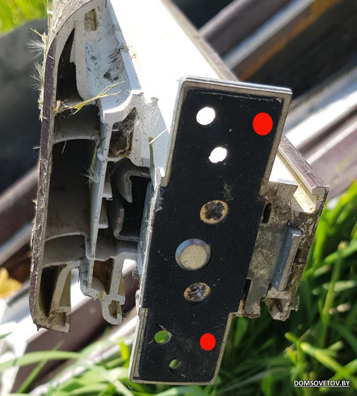

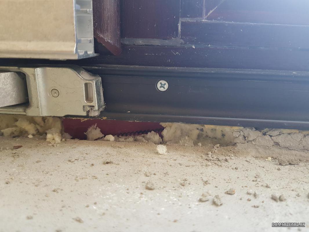

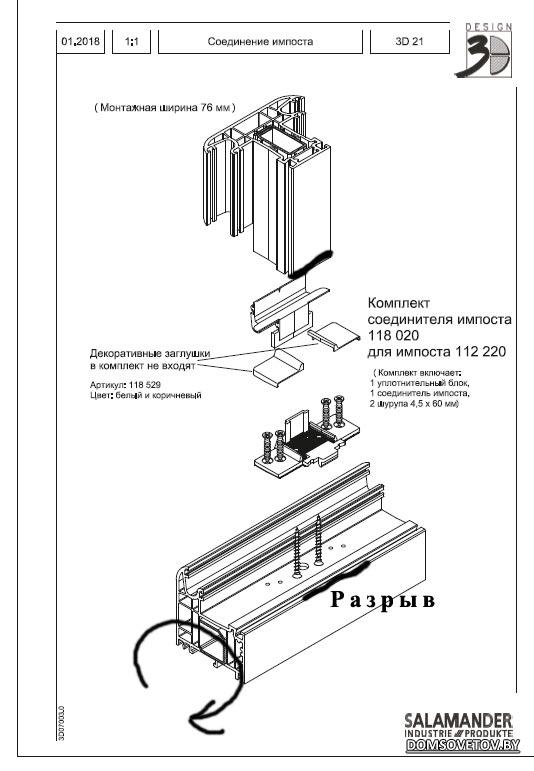

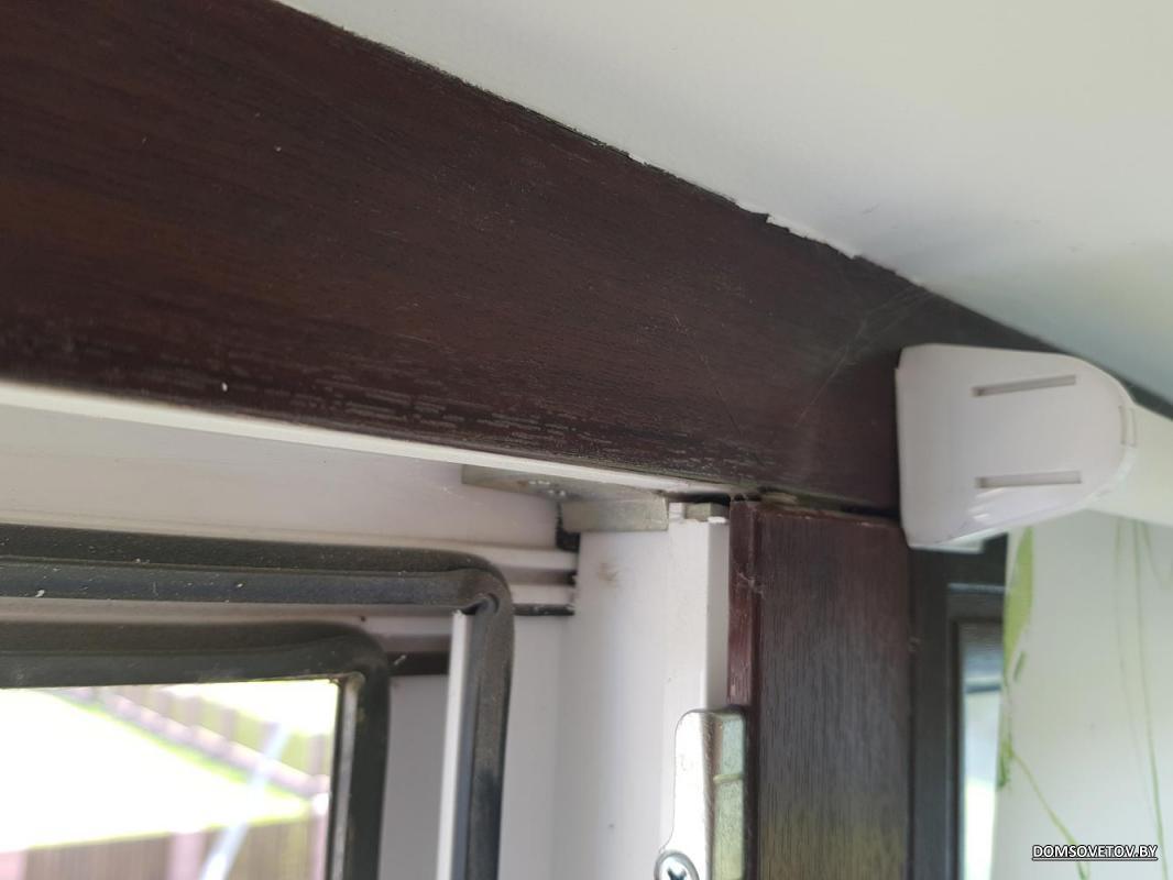

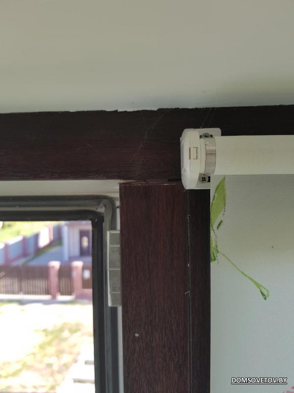

Подниму тему. У меня ориганальное соединение - профиль 3Д. Все равно отходит импост, при этом соединительный элемент целый.
Если в варианте с патио - виноват кривой монтаж, то в случае с обычным окном - хз даже.
А вот на патио
ну и сам испост в уже один раз демонтированной патио
