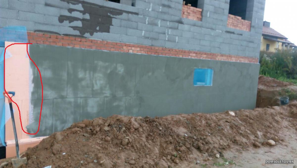

@Makapoh, да, подстраховались сверху зонтиками, снизу присыпано

пеноплекс не предназначен для таких работ он как зеркало клей за него не держится, часть оштукатуренного останется над землей со временем сетка отойдёт , то есть камень уже на клей класть нельзя

@Кирилл П, для этого он шкурился с двух сторон

@a.yenzh, на фото не видать шкурения

@Makapoh, Вот тут видно. Шкурили одну сторону, клеили на клей пену fastfix с закладкой сетки(вверху торчит), шкурили вторую, потом клей тайфун 51, потом утопили сетку, потом наверх сетку которая заложена сверху и сверху клей тайфун 51. Больше переживаю чтоб пеноплекс не отошел от гидроизола поэтому зонтики поверху и пустили.

@Кирилл П, вот тут описана методика производителем пеноплекса (стр. 7)
http://www.penoplex.by/images/storie...20310_SITE.pdf
вот тут пример из практики
https://www.youtube.com/watch?v=mM5wDk45Wi4
допускаю что производитель пеноплекса дает неправильную рекомендацию, как тогда делать правильно?

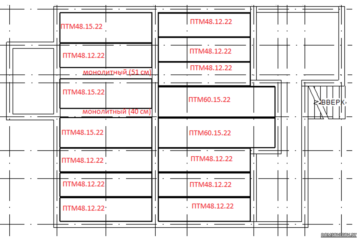

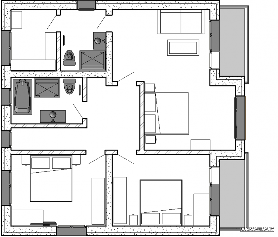

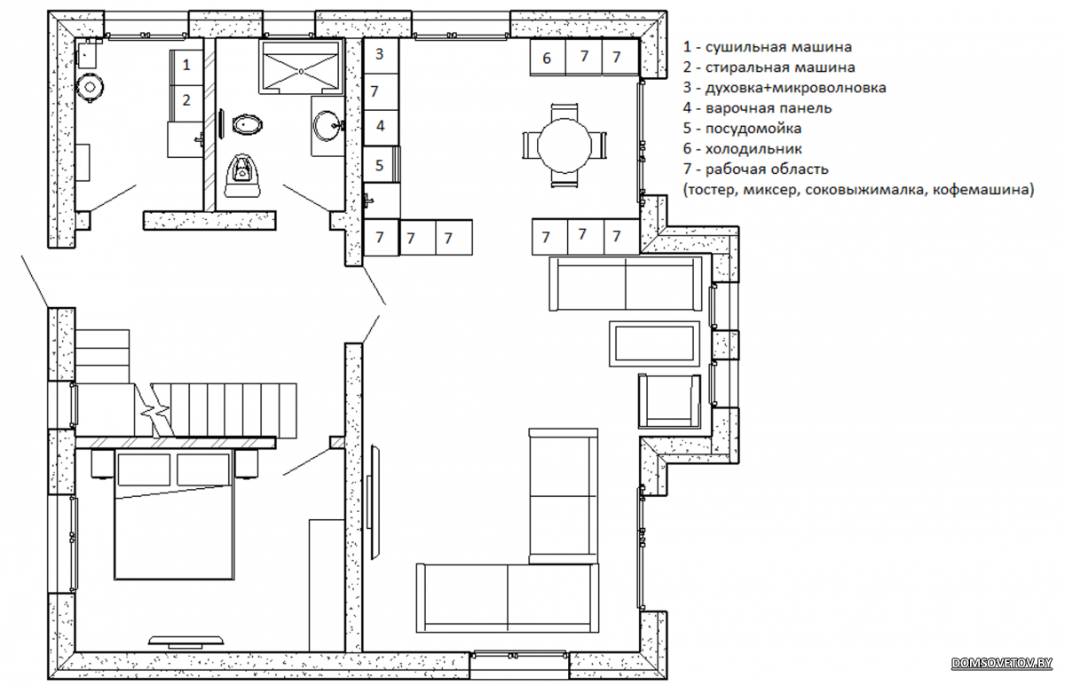

Начал прикидывать расстановку сантех-приборов и мебели для планирования инженерных сетей. В основном сейчас интересует водоснабжение и канализация. Критика приветствуется
Санузлы изначально планировал один под другим, чтобы обойтись одним вертикальным стояком с минимальной разводкой по горизонтали.
При раскладке плит монолитный участок 21 см (пока не залитый) располагался в области стояка, чтобы не долбить плиты. Через это участок пойдут все трубы (канализация, водопровод).
Последний раз редактировалось a.yenzh; 25.12.2017 в 11:36.

@a.yenzh, а почему у вас окна по внутренней стороне стены стоят, это просто опечатка или вы на самом деле так планируете?
Старый 25.12.2017, 14:26   #50 или 300883
a.yenzh
Регистрация: 18.04.2017
Сообщений: 457
@Lama, ошибка планирую заподлицо с внешней стороны, утеплитель 150, откос снаружи получается 150, не много ли?
