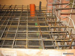

Здравствуйте! Хочу залить плиту перекрытия. Размер 3.65м х 1.60. Внизу сетка из 12 арматуры 15х15. Вверху сетка из 10 арматуры немного больше 15х15. 20 см толщина. внизу отступ 4 см. Вверху около 3-х. Буду делать первый раз. На фото все готово к приему бетона. Какой бетон заказывать? посмотрите кто профи, может что не так? Буду благодарен. Хочу залить в пятницу 24.10.14.

для полного понимания картины - укажите на что эта конструкция будет опираться, и сколько см будет зона опирания

Конструкция опирается на старый фундамент, я его усилил в прошлом году, откопкой по бокам на 1.6 метра и шириной 20-25 см. Опирание плиты примерно на 25-27 см. В разрезе получается буква П с короткими ножками.
Вообще всё делаю для того, что бы вынести на улицу лестницу на 2 этах на даче, получится небольшая пристроенная башенка, окна преобразую в двери. Существующая лестница очень крутая.

Думаю Вы сможете танк загнать на такую плиту!

Хотелось бы знать какую марку бетона лить, где взять 1.5 куба, возят ли такой объем с ЖБИ, как быстро залить надо, обязательно ли использовать глубинный вибратор или можно штыковать и может усилить ещё по углам какими уголками из арматуры? По опыту, 1.5 куба смогу ли я сам за приемлемое время (я так понимаю не должно возникнуть шва) закинуть или искать помощника? Кто сталкивался?

srv, 1.5м3 вдвоём можно сделать за 5 часов, пропорции 1:2, на внутренний угол кинуть два прута метровых арматуры. Я не вибрировал, бо не было чем, дёргал за каркас чтобы под арматуру затекал бетон (не жидкий). Заливал два монолитных участка примерно вашего объёма.
У нас жби такой малый объём возят самосвалом. Но даже готовый бетон в одиночку Вы проклянёте, мин. два-три помощника, тогда быстро будет.

Марку бетона советую м300+ на перекрытия. Если готовить будите сами то мешайте на ЩЕБНЕ м-350.
Если нет вибратора то штыкуйте очень много арматуриной 12й например. И крайне желательно постукивать по опалубке снизу, очень действенно.

Спасибо за ответы, думаю надо покупать, мешать это где то день уйдет, для плиты это наверное плохо. Если бы просто фундамент, можно бы было замешать руками.

если лить непрерывно то ничего страшного, если делать перекуры больше 10 минут то печаль.
Я заливал колонну с женой! пол куба за 2 часа не напрягаясь. ваши полтора куба это 6 часов работы мужикам )
Везти 1-2 куба обычно невыгодно
