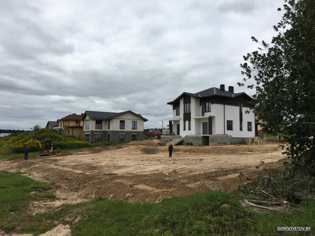

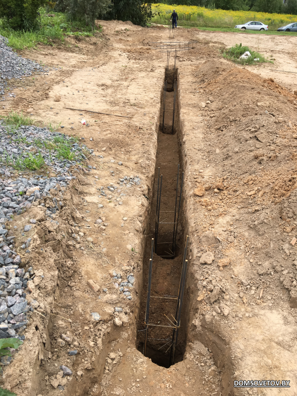

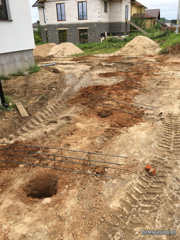

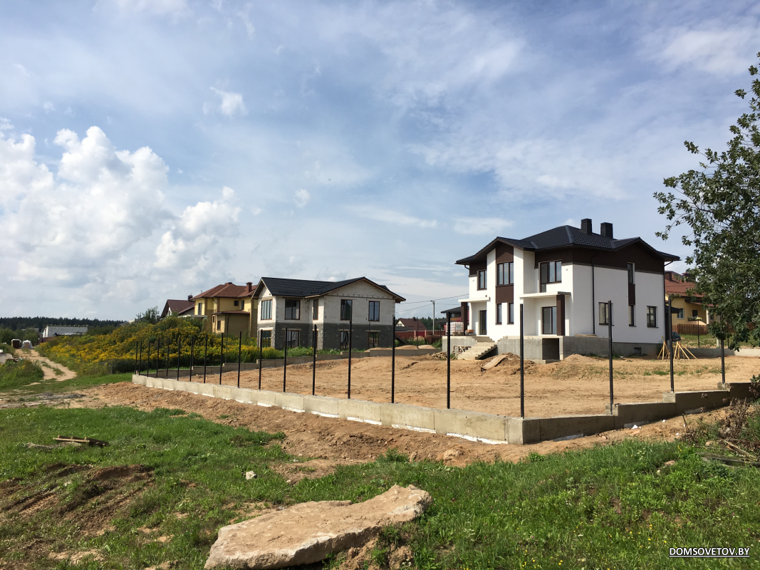

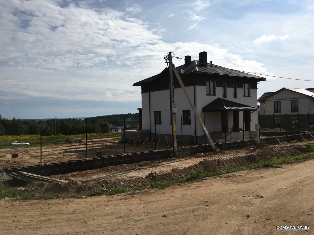

Решил начать новодить порядок на участке. Завез еще 20 машин грунта для подсыпки, сделал планировку участка с террасированием в два уровня с небольшим перепадом:
Подготовка к заливке фундамента под забор: свайно-ростверковый, сваи каждые 2.5 м, диаметр свай 30 см, глубина свай в верхней части участка 1.5 м, в нижней (там где подсыпка) 2.5 м, ширина ростверка 34 см (под кирпичные столбы). Столбы кирпичные будут каждые 5 м, между ними профильный столб 60*40 с толщиной стенки 3мм.
Калитка и ворота 6м:

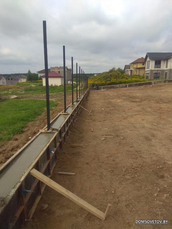

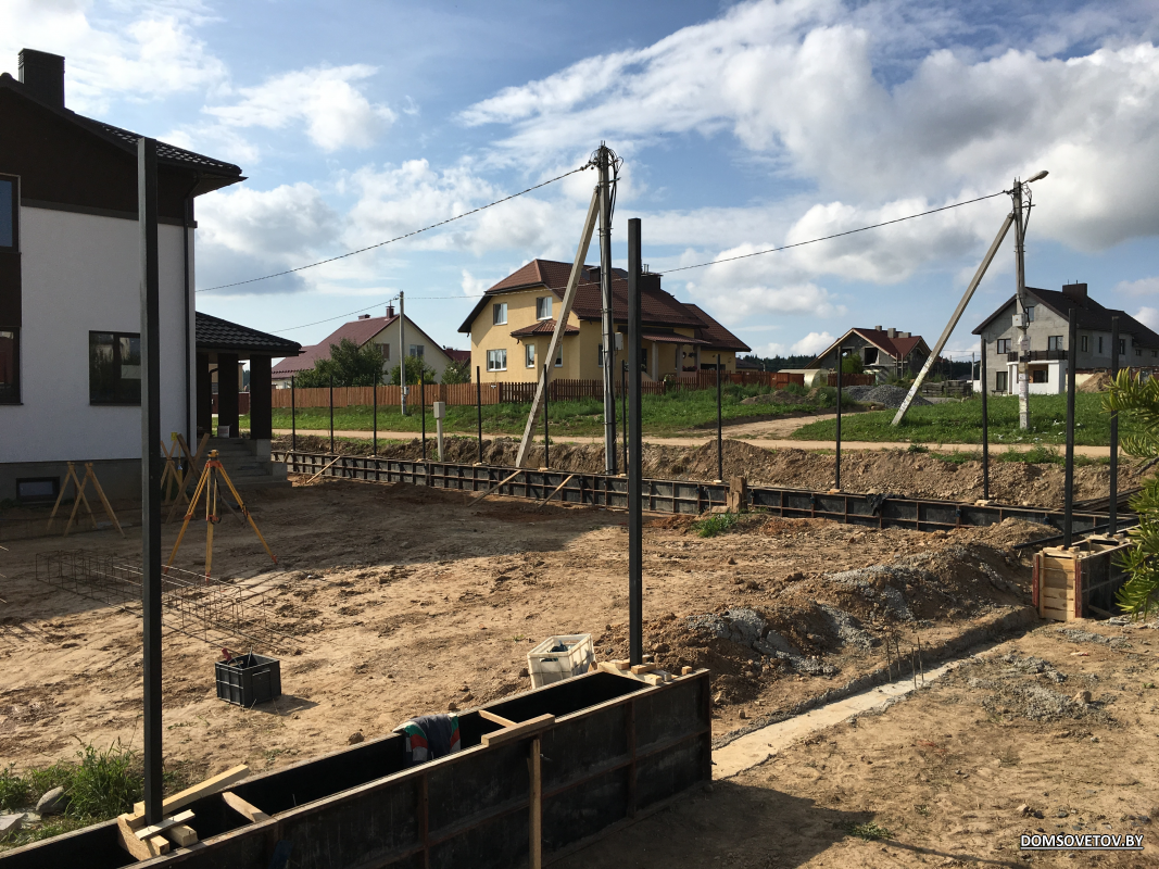

Залили первую половину ростверка:

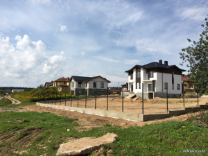

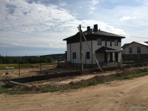

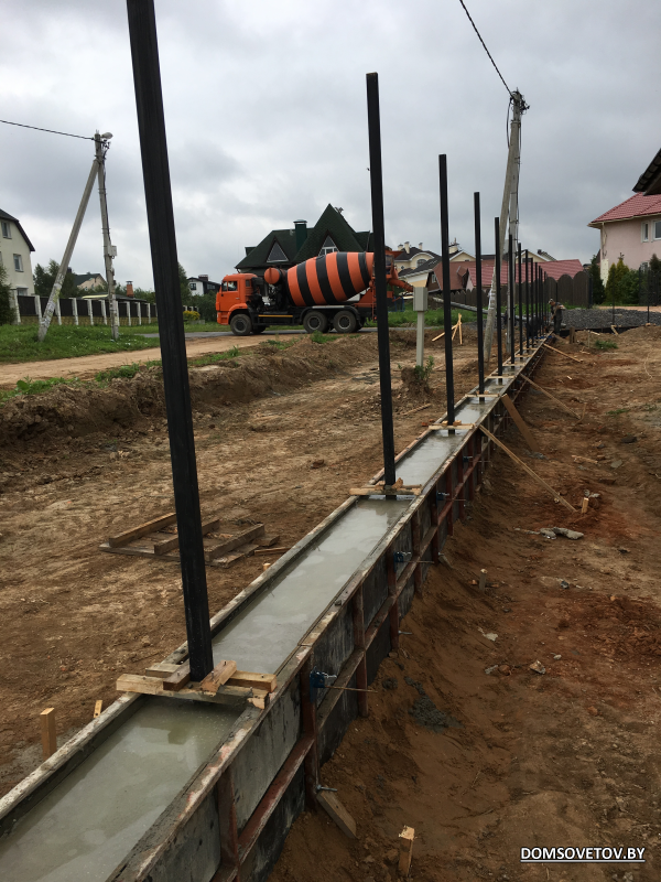

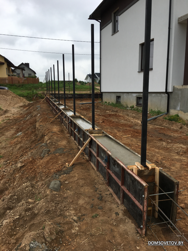

Залили вторую часть ростверка:

@a.yenzh, сами делаете или нанимаете кого? Если нанимаете, сколько стоит погонный метр такого фундамента под забор?
Sensor вне форума Ответить с цитированием
Старый 13.08.2019, 10:42   #510 или 321555
a.yenzh
Регистрация: 18.04.2017
Сообщений: 457
@Sensor, 19$ за мп (сваи, ростверк, земельные работы, опалубка, доставка опалубки) - ростверк до 30 см и сваи до 1.5 м. установка столбов - 2$ за штуку.
